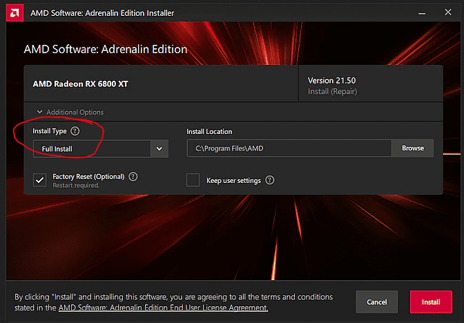

Moin martma,
du hast im Setup aber "Full Install" o.ä. gewählt, oder?
Sollte zwar standardmäßig so sein, aber manchmal ist ein Fehler ja so einfach, dass man gar nicht dran denkt. :)
Ich kann mich nur an ein Feld zum anklicken erinnern wo drauf steht, auf Werkseinstellung zurücksetzen oder so ähnlich, das hatte ich angeklickt und auch mal ohne versucht. Ich muss aber dazu sagen dass ich mich mit den AMD Treibern nicht mehr auskenne. Meine letzte AMD was eine 7950, ist also schon einige Jahre her. Ich schaue heute Abend nochmal nach, danke für den Tipp.
Das meine ich:
Super, danke Dir. Schaue ich mir zuhause nochmal an.
Krass, das stand tatsächlich nur auf Treiber installieren. Jetzt hat alles funktioniert. Danke Dir.
