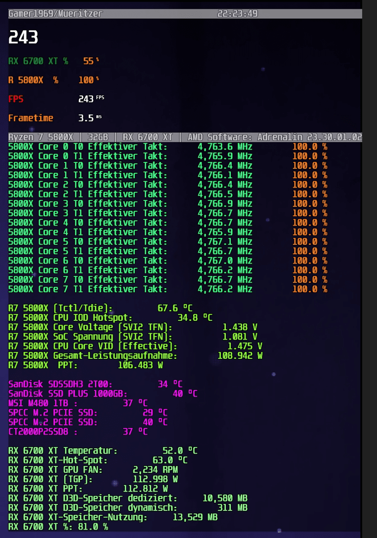

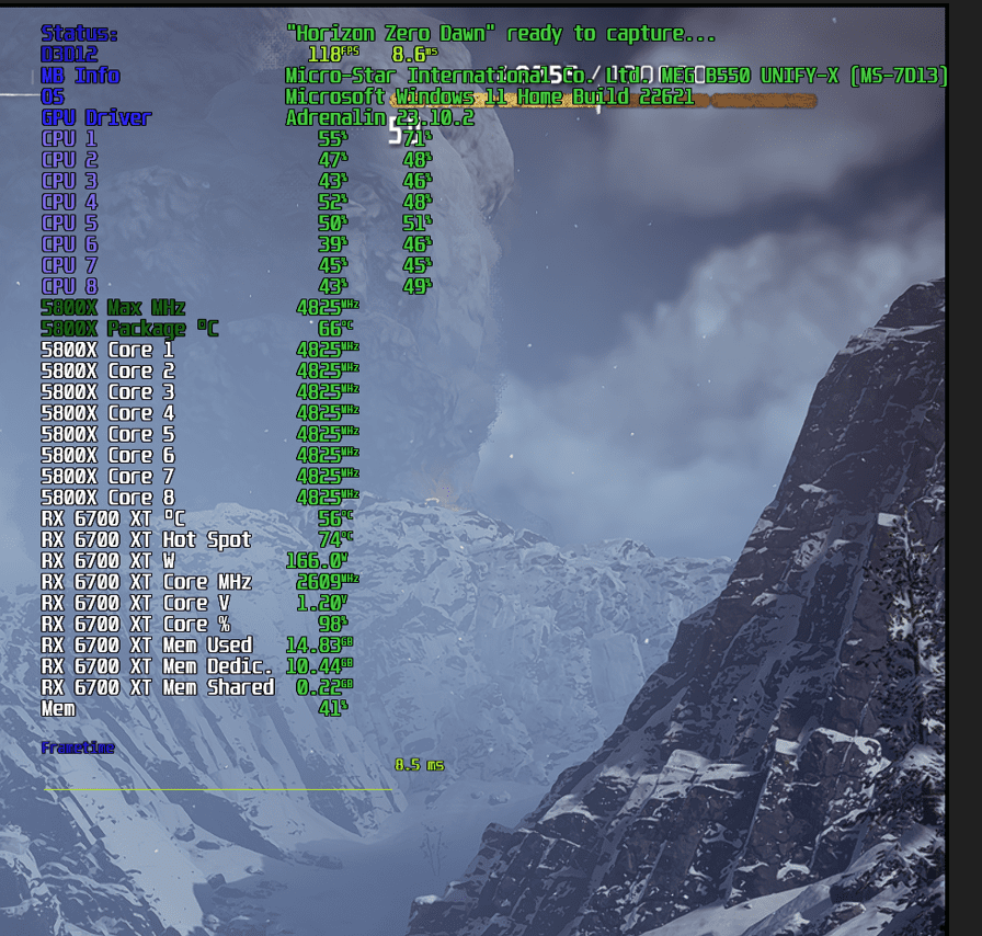

Am besten den AB weglassen und NUR RTSS und HWINFO, damit baut man sich ein OSD Menü zusammen und kann dort sich alles was HWINFO bietet anzeigen lassen.
Hier noch mit AB, RTSS und HWINFO:

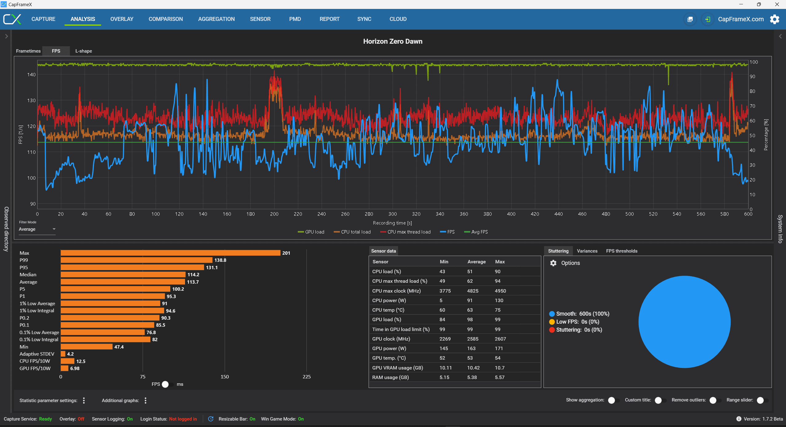

Hier mal was anderes, CapFramX mit RTSS, interne OSD Einblendung:
Da kann man auch verschiedene Sensoren angeben die man angezeigt haben will.
Zusätzlich kann ich hier auch über eine bestimmte Zeit den Game Verlauf dokumentieren, siehe 2. Bild.
Ich lasse das über 10 Minuten im Spiel mitlaufen, man kann die Zeit einstellen.
Bei alle diesen Hintergrundprogrammen habe ich keinerlei Leistungseinbußen gehabt.
