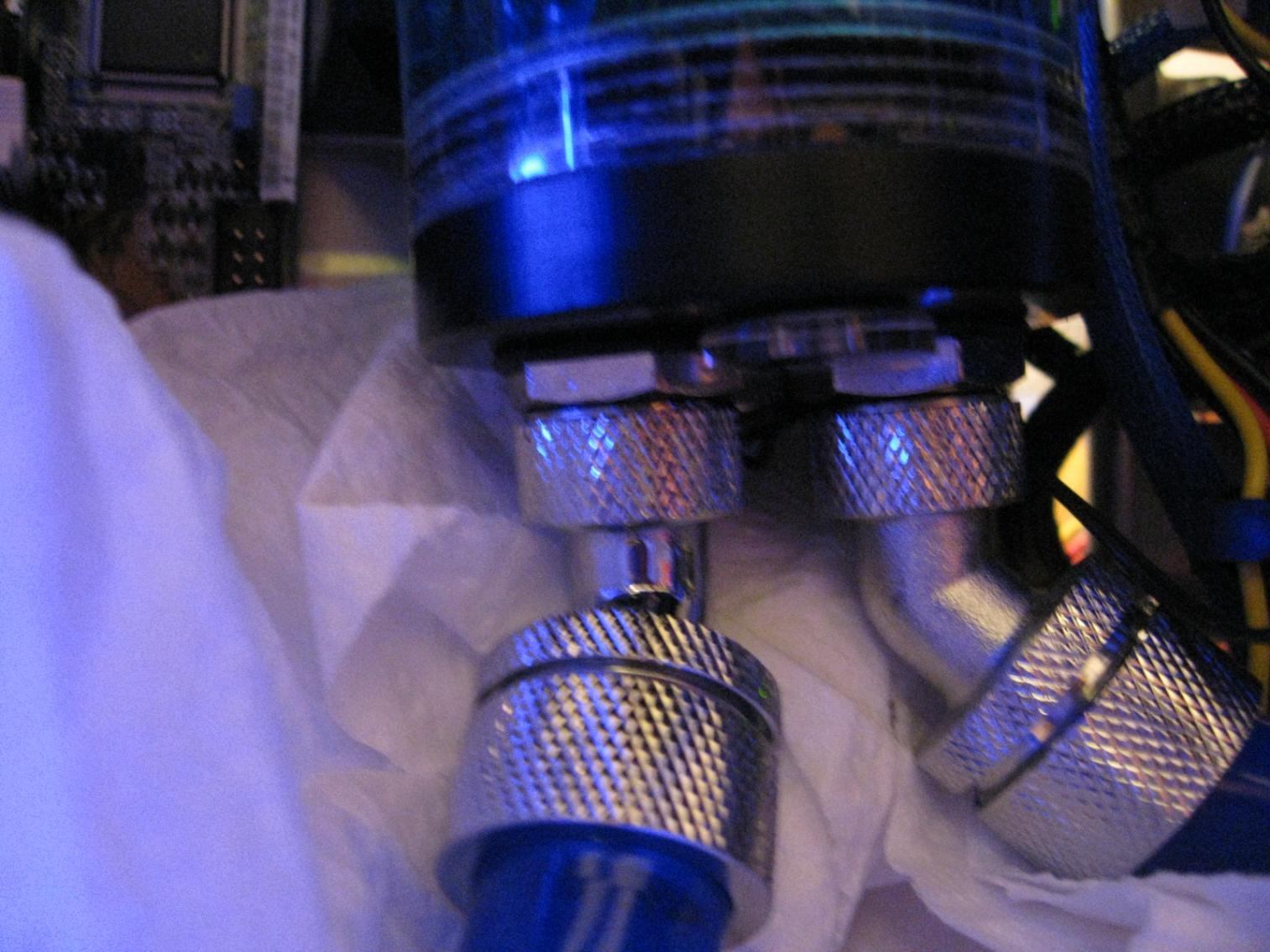

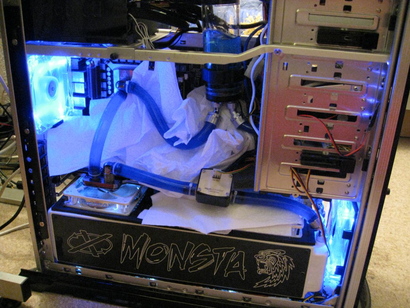

also wenn ich ein weisses Taschentuch um die Tülle wickle, hat es ganz wenig spuren von Flüssigkeit, ist das schlimm?
hab mal ein Bild vom Werk angehängt.

Wg Taschentuch: Also wenn sich das immer mehr vollsaugt ist das auf jeden Fall nicht gut. Auch ein minimaler Flüssigkeitsverlust ist nicht zu empfehlen.

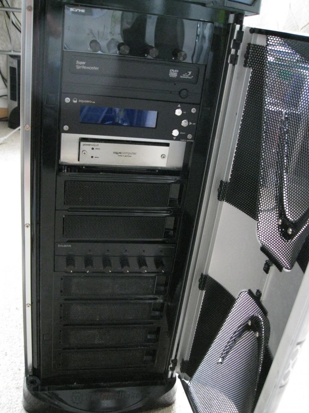

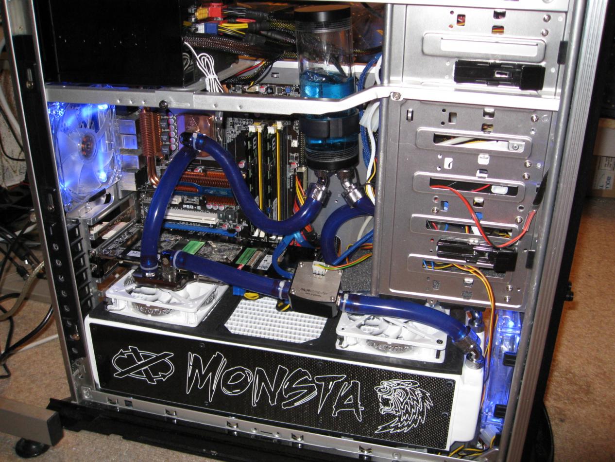

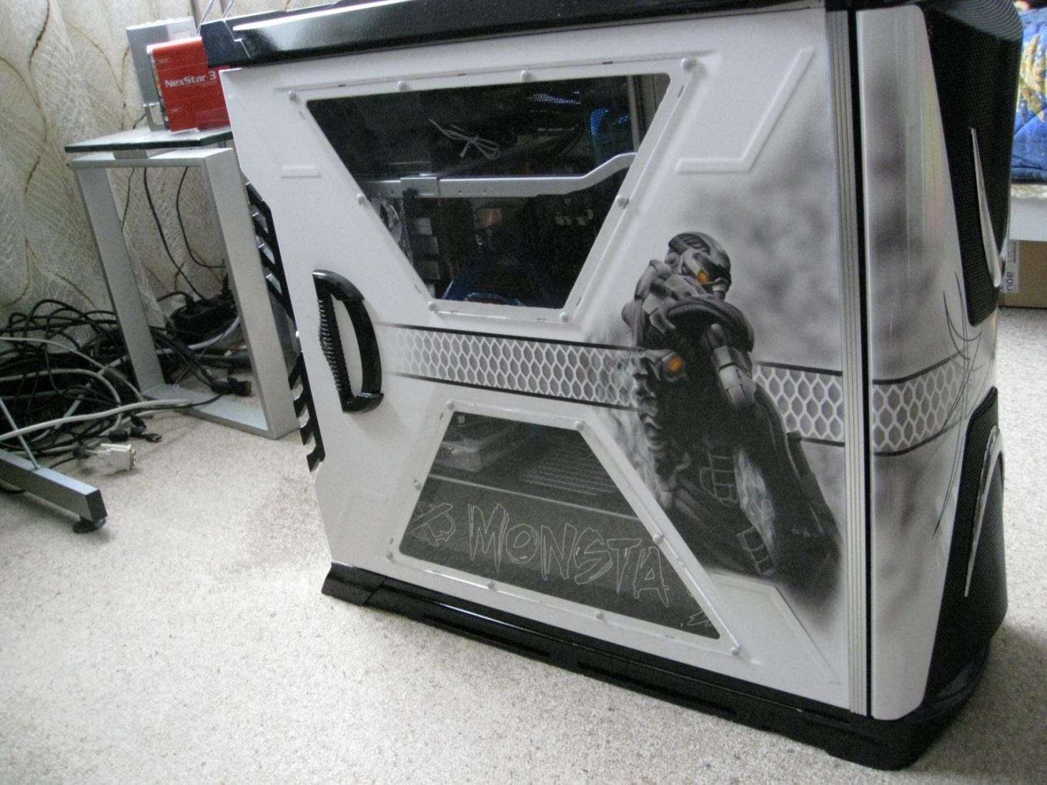

Mal ein paar finale Bilder..
Danke für eure super Unterstützung! :hail:

der monster unten ist auch nur deko oder? ^^ weil so wie der da eingebaut ist kann ich mir kaum vorstellen das der seine leistung entfalten kann xD aber ansonsten feine sache ;)
was nicht grade ersichtlich auf dem Bild ist, dass unterhalb des Monsta's 3x 140mm Frischluft blasen.
Ja ich musste Adapter nehmen G3/8 auf G1/4.
