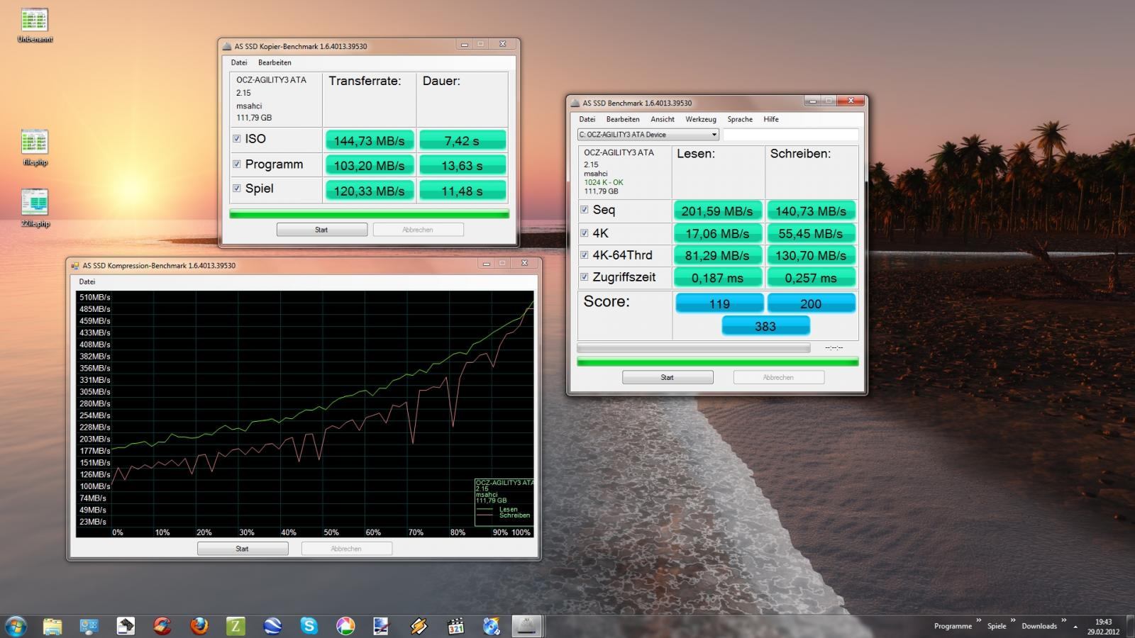

Hallo zusammen habe gerade mein System umgezogen von ner hdd auf ne ssd 120gb agility 3. das ganze habe ich mit paragon hdd to ssd gemacht ging auch gut.

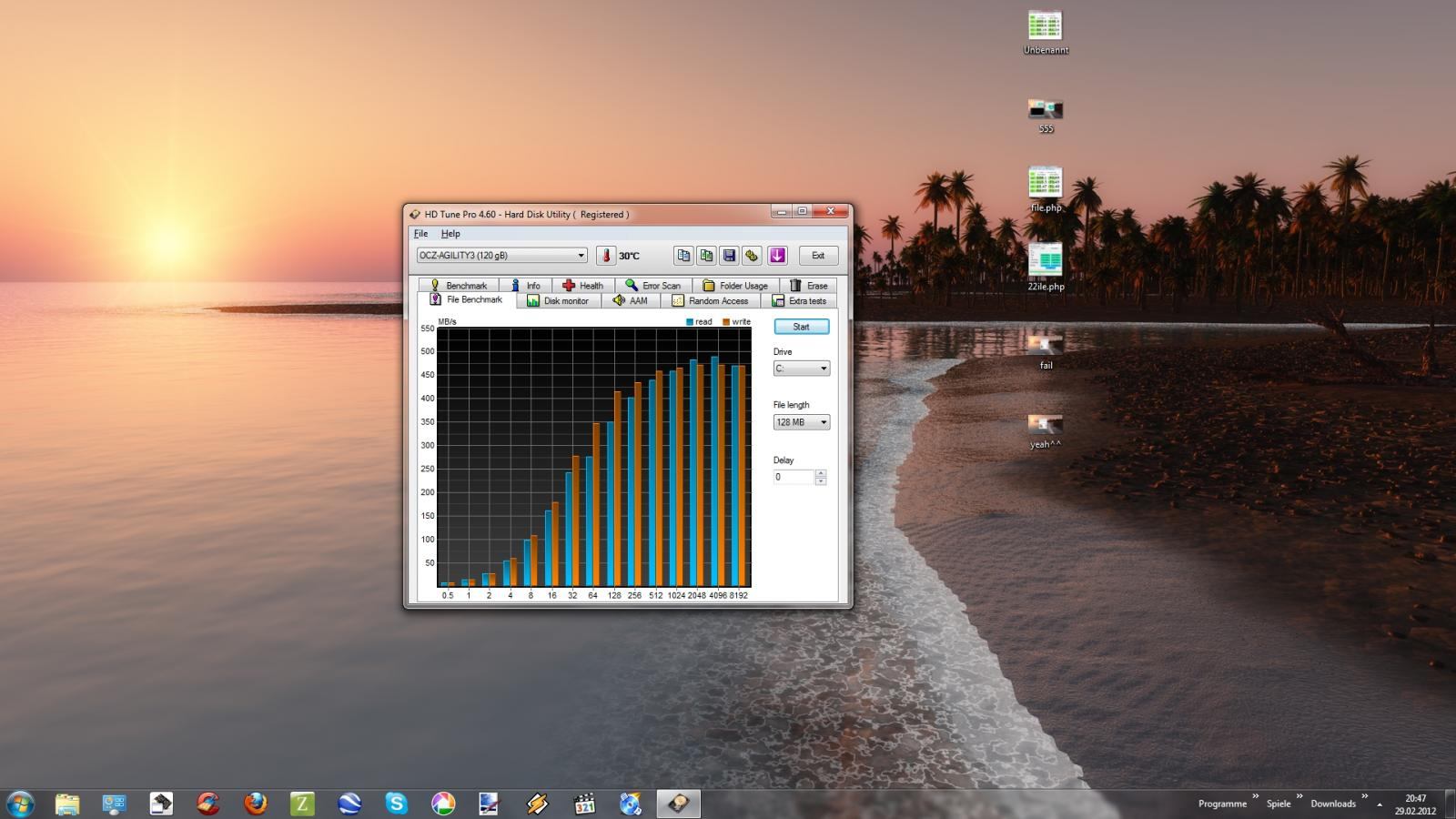

nur die performance stimmt nicht habe mal was angehängt. ähnlich sieht es aus mit hd tune da liegt sie um die 200mbs. die steckt direkt im intel sata6gb controller drin, wo liegt der fehler??
Bitte um HILFE....

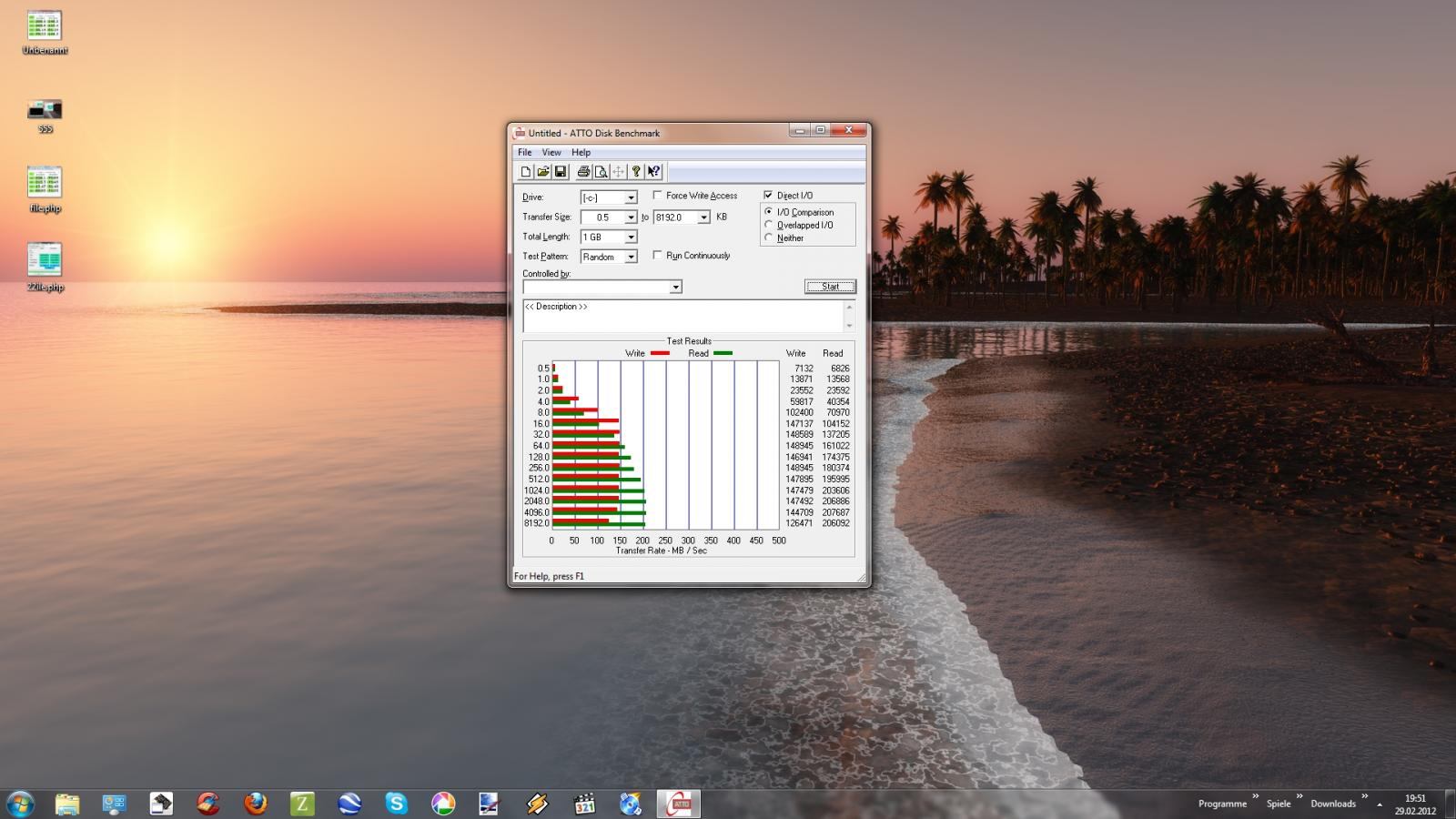

da ist kein fehler, mit unkomprimierbaren daten hat die Agility nicht mehr leistung.
Banche mal mit ATTO dann hast die zehalen die du erwartest
kann nicht sein auf tweak pc haben die den gleichen tst mit der festplatte udn deutlich mehr das gleiche bei hd tune da liegen die bei 400mb udn nicht 200....

383 das kann nicht stimmen alle anderen haben mit aktuellen ssd <600Punkte o_O

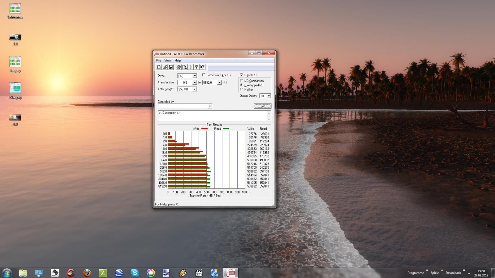

nu hab ich gerade ma die werte geändert vom atto wie in nem vertex 3 test udn sieht besser aus aber as ssd stimmt doch hinten und vorne nicht!
Wer billig kauft, bekommt nun mal nur das für das er bezahlt hat. Die Agility 3 ist eine "Billig-SSD", die nur in praxisfernen theoretischen Benchmarks (wie z.B. ATTO) 500 MB/s erzielt. In der Praxis werden diese Transferraten aber nie von dieser SSD erreicht. Hättest du dich vor dem Kauf ein bisschen informiert, hättest du das mitbekommen. Denn das hier ist bei weitem nicht der einzige "Agility 3 zu langsam"-Thread.
/Edit
Und nochmals zum mitschreiben: Die von dir ermittelten Werte sind normal für diese SSD.
Ma die Pro Version laufen lassen sind die Settings da ok eingestellt?
Muss ma andere Leute mit As SSD bench finden ma sehen was die da haben.

die seq leserate ist was schwach ansonsten sind die werte ok.
Falsch, die Seq. leserate ist vollkommen im grünen bereich! Wie kommst du drauf die wären etwas schwach?
@XXX na dann stell ATTO halt auf Overlapped I/O, deine Agility hast ja Comparsion gebencht, da kommt natürlich das selbe raus wie bei AS SSD
Nochmal... die werte sind vollkommen normal für die Agility 3, nochmal sag ichs jetzt nicht

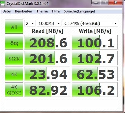

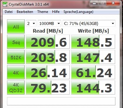

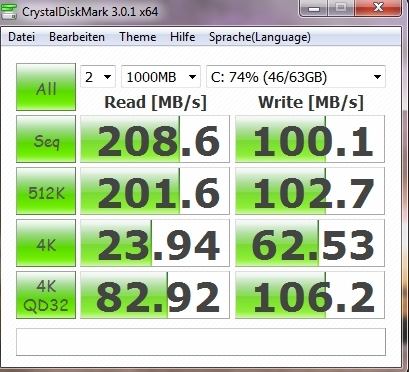

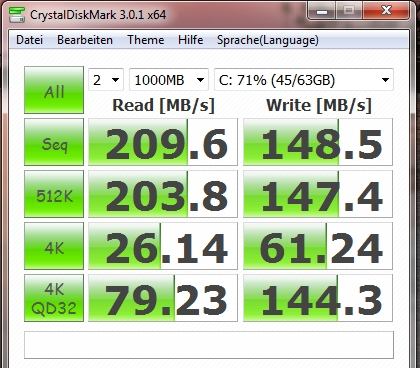

Leute bei mir stimmt was nicht
Mittwoch SSD gekauft System umgezogen folgende Werte:
heute:

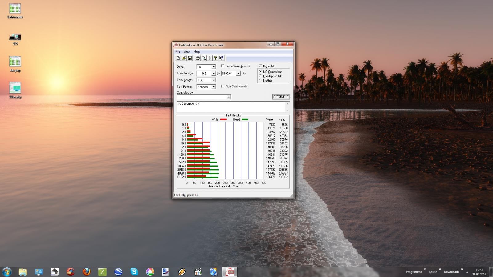

das gleiche beim as ssd bench. bei atto scheint alles gleich zu sein. was ist da los? jemand ne ahnung? hab die ssd partitioniert aber das hatte ich auch mittwoch schon meine ich auf beiden partitionen ist noch platz aber bei ocz muss man diese 20% ja normal eh net freilassen weil die ja schon 8gb wegnehmen automatisch wie ich lese konnte.
@Admin ich weis natürlich wie ich das ausschneide sonst hätte ich ja Mittwoch nicht das gleiche beim ersten Bild machen können.... nur sollte es jetzt schnell gehen.
Was ist die letzten 3Tage passiert das sowas sein kann???

Das ist bei SF 2281 vollkommen normal, nennt sich Durawrite, das was du jetzt hast ist der normal zustand und betrifft hauptsächlich unkomprimierbare daten wie es bei fast allen Benchmarks der fall ist.
Durch dein ständiges panisches benchen (hilfe hilfe hilfe bei mir stimmt was nicht) hast du das ganze sogar noch beschleunigt.
Informier dich zukünftig vorher das erspart dir und anderen nerven
