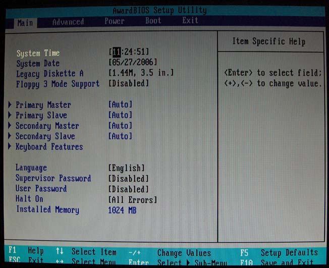

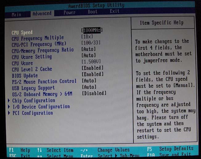

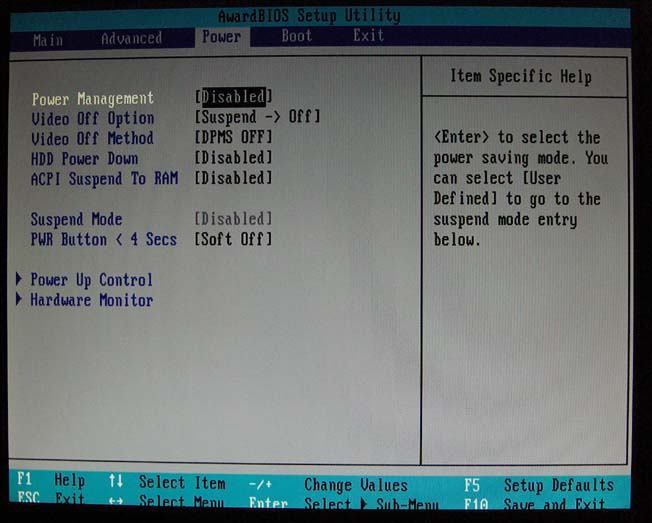

Hier sind meine Screenshots
Hier habe ich die ersten drei Menus meines Bios fotographiert....

Also cpu speed müsstest du auf manual stellen, damit eventuell Cpu mulitplikator und cpu/pci frequency freischaltest.Danach müsstest du die cpu/pci frequency erhöhen, aber erst mal in kleinen schritten.
Dann cpu vcore setting auf manual stellen, damit du die cpu vcore freischaltest
wenn du die cpu frequenz einbischen erhöt hast, würde ich den pc mal starten lassen bis zur windows anmeldung
wenn es nicht weitergeht, also pc abstürtzt oder einfriert einfach mal die cpu vcore um 0,05 volt erhöhen
