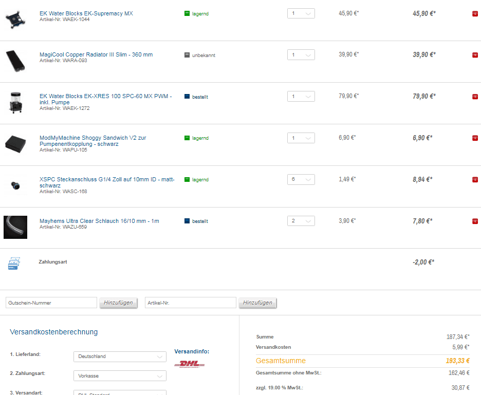

Da ist alles dabei bis auf destilliertes Wasser und G30/G48 + die drei Lüfter die du aber schon hast.
Wenn du die Wakü mit ordentlichen Schläuchen ohne viel Weichmacher und mit Korrosionsschutz betreibst ist die Wasserkühlung nahezu wartungsfrei wie Bundy schreibt.
Du musst nur darauf achten keine Alu Teile in den Kreislauf zu bringen (ist bei meiner Zusammenstellung gegeben - Hauptpunkt sind hier billig Radiatoren aus Alu) und den Radiator ordentlich zu spülen vor dem Einbau.
Du wirst am richtigen Custom Loop definitiv mehr Freude haben, musst dir aber auch im Klaren sein, dass CPU only die Einstiegsdroge ist. Ist die CPU erstmal nahezu lautlos gekühlt nervt die Grafikkarte und so weiter!
