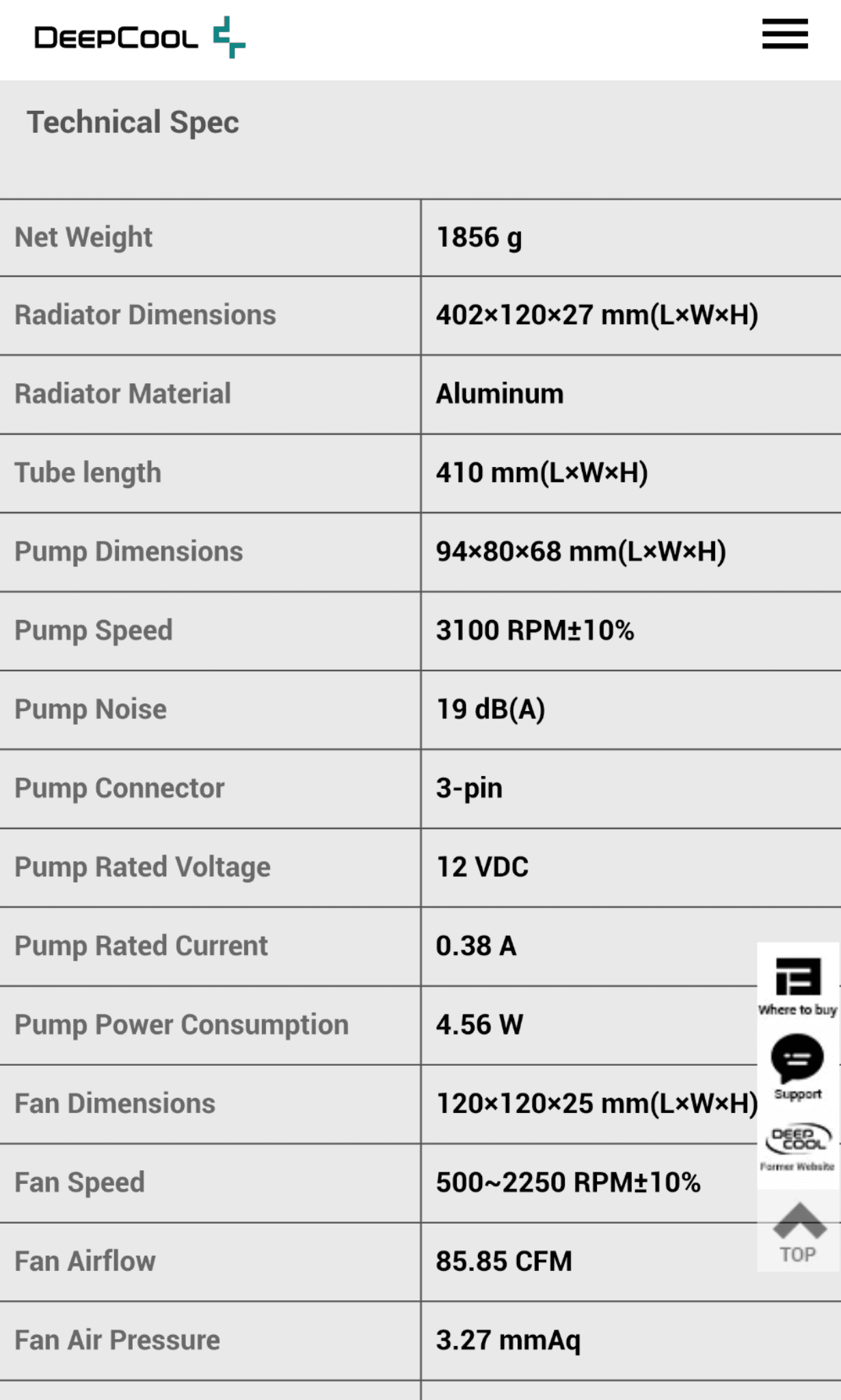

Ich habe mir einen neuen PC zusammengebaut und als Kühler den LT720 eingebaut. Ich habe online gelesen, dass die Pumpe dauerhaft bei einem konstanten Wert zwischen 80% und 100% laufen soll. Leider jault die Pumpe bei diesen Werten, aber auch schon etwas bei geringen Werten. Ich habe mal in einem Video die Geräusche festgehalten:
Ist das normal? Oder ist die AIO defekt? Kann ich die Pumpe auch dauerhaft bei unter 50% laufen lassen um die Geräusche komplett zu vermeiden oder geht dabei zu viel Kühlleistung verloren?

@Hextech die Pumpe meiner LS720 klingt genau wie die deiner LT720. Von den technischen Daten her sollten sie auch identisch sein. Das einzige was mich etwas verwundert sind die Art Kratzgeräusche (falls sie von der Pumpe kommen), die gibts bei meiner LS720 nicht.

Was empfiehlt der Hersteller, das Handbuch. Was ich auf die schnelle gesehen hab wird dort für deine nur eine Drehzahl angegeben.

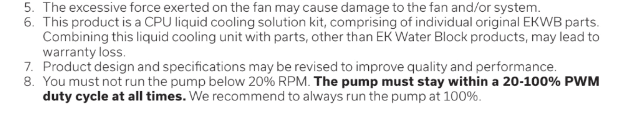

z.B. bei meiner EK Basic mit PWM gibt der Hersteller 20-100% vor mit der Empfehlung zu 100%
