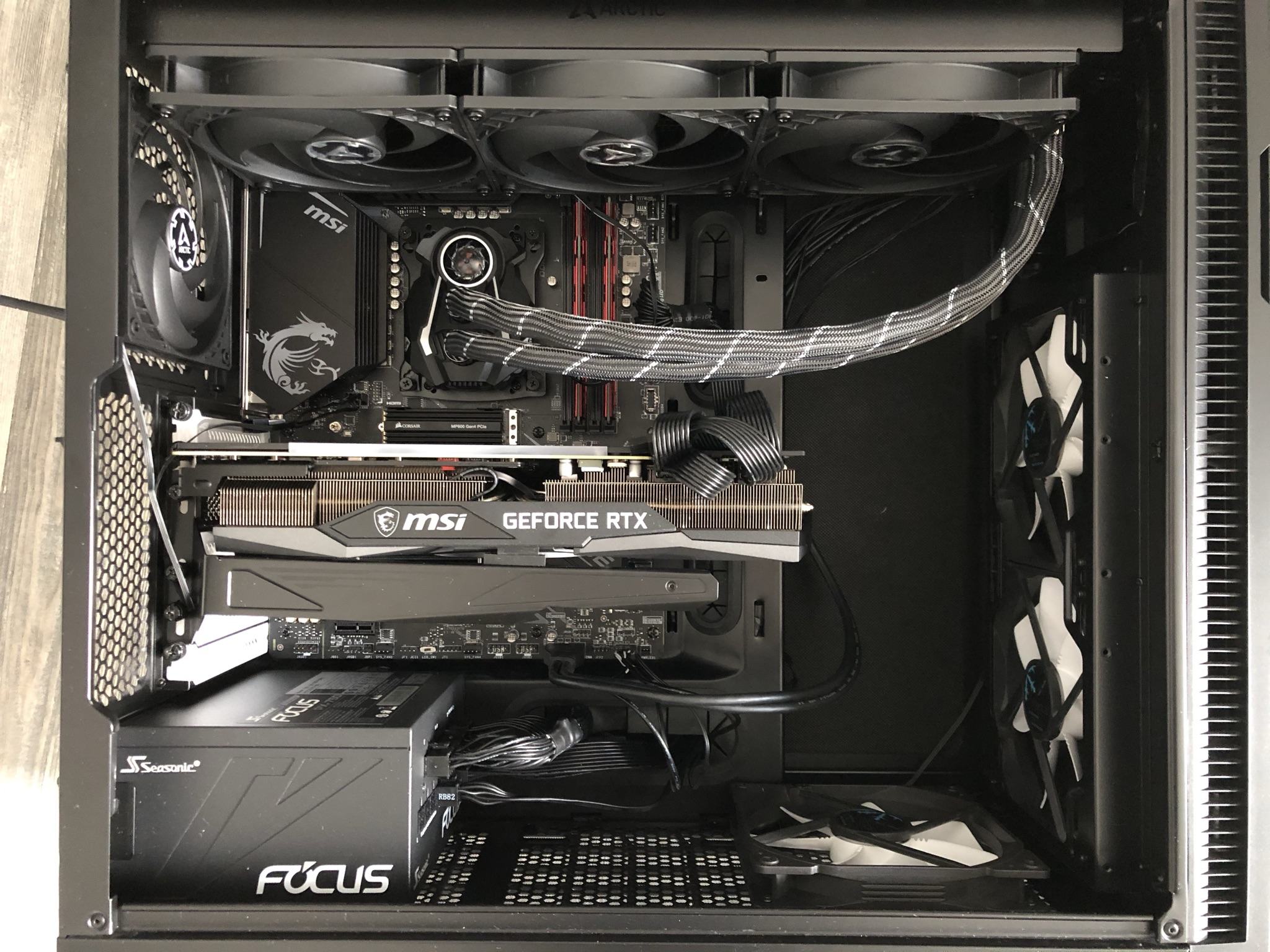

@ApolloX Andere Frage aber zum Glück richtiger Thread, wie hast du das mit den Schläuchen bei deiner Eiswolf 2 gemacht? Hast du die vertikal oder horizontal eingebaut?
Die Schläuche sind einfach biiiiiig und einer hängt bei mir direkt an/vor der Scheibe incl. dicken Verbinder :d

@bobby sorry, jetzt erst gesehen, hier:
Du siehst, auch an den Kommentaren, dass ich den Schläuchen, von jemand hier auch als AIO-Würste bezeichnet, nicht viel Aufmerksamkeit geschenkt hab. Aber ja, die kleben teilweise vorne an der Glasscheibe.
Man könnte sie natürlich kürzen, jetzt wo ich die Abstände kenne, aber das Wasser daran dient ja auch etwas als Temperaturpuffer (Reservoir). Also lass ich sie so und schau nicht hin.
Danke dir :d
Hab inzwischen meine ja auch aber ich bin noch an der Schlauchoptimierung :fresse:
Ja, selber Wurstladen wie bei mir. Ich will nicht schneiden und auch nicht knicken.
Mit festen Rohren sähe es besser aus, aber dann ist der Vorteil der flexiblen Erweiterbarkeit dahin. Möglich, dass sich der ein oder andere Schlauch nach hinten, oben, unten legen lassen würde, aber mit allen wird das nicht gehen.
Same here:

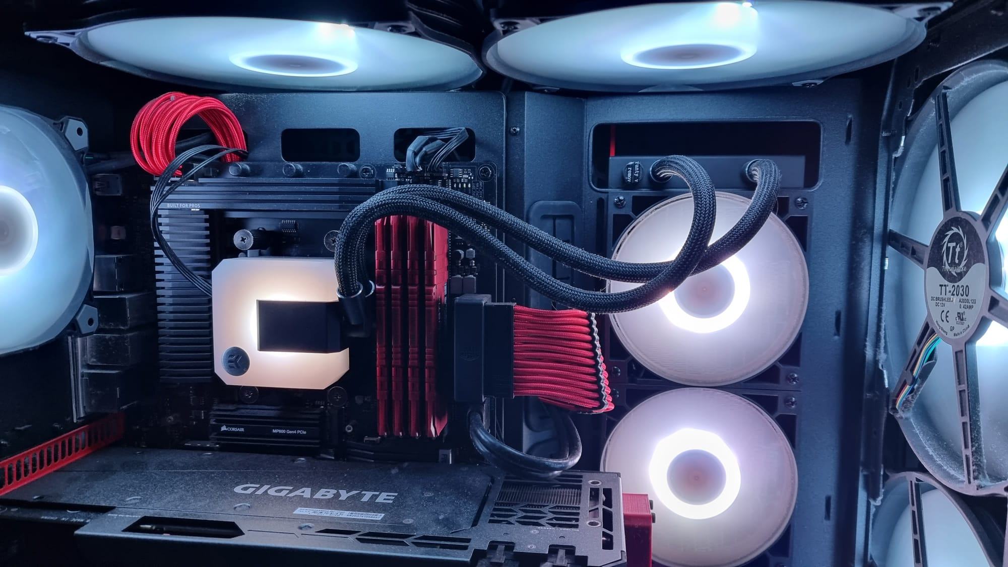

Mal ein Bild von meinem Define R5 damals.
Vorne und unten 140er rein.
Hinten 120er (flach) raus.
Oben 420er Arctic (3x140) raus.
Für den 420er Arctic musste ich oben im Deckel die Bohrlöcher erweitern, damit ich ihn ein paar Millimeter versetzen konnte, da er sonst wegen der Kühler der Spannungswandler vom Mainboard nicht gepasst hätte (Ram war kein Problem). Ein 360er passt aber problemlos.

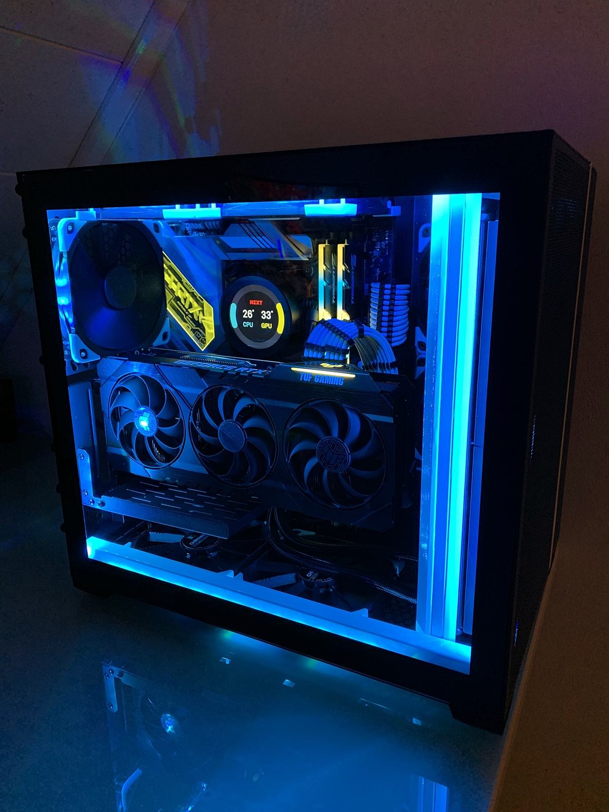

Hatte vorher ein Phanteks Evolv X, mit dem Lian Li Air Mini sind die Temps um 4-5°C runter gegangen.
Front 280-er Push In, Boden Intake, Seite Intake und Hinten sowie Deckel Out.
