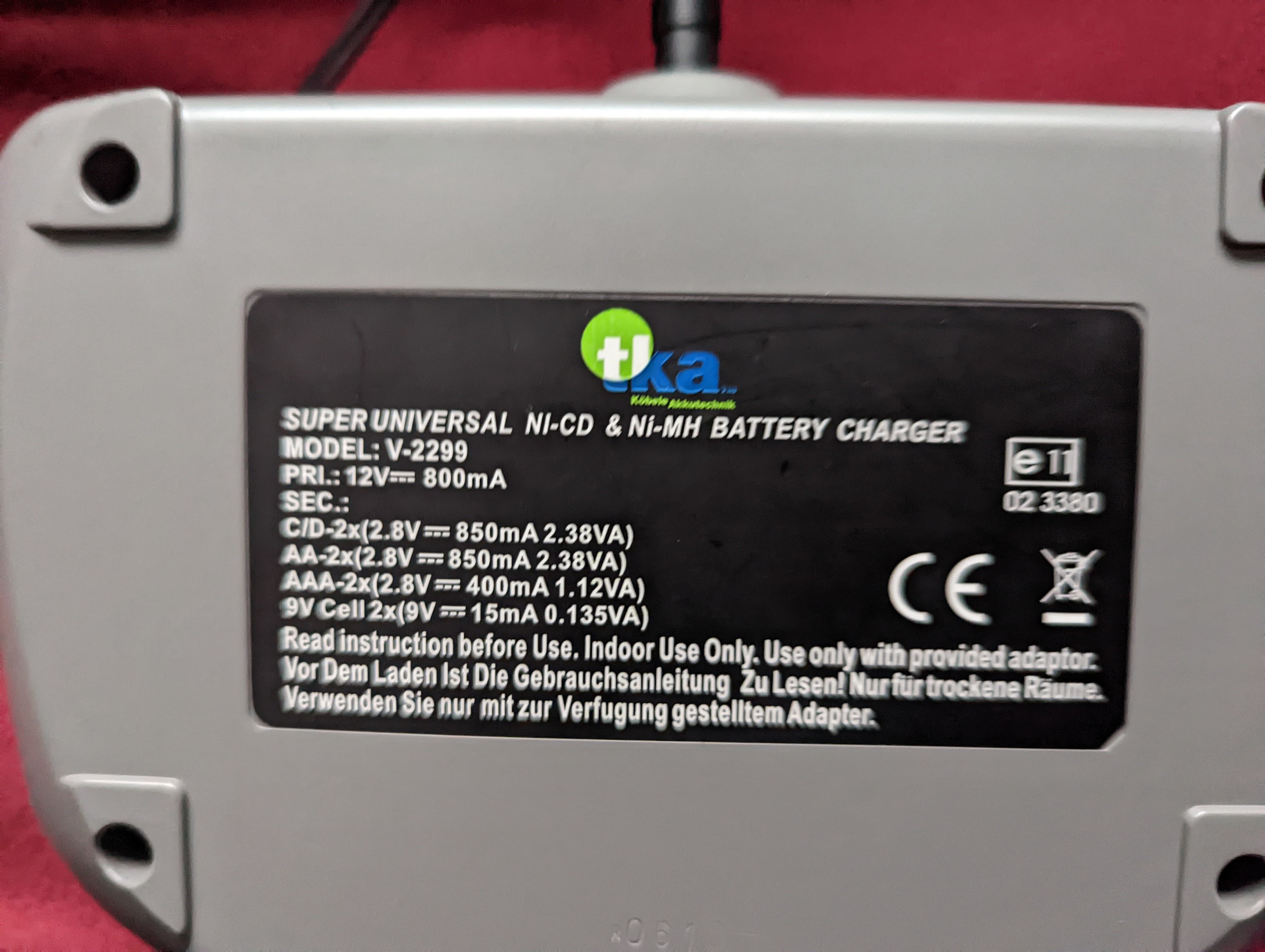

Ich habe hier 2 Ladegeräte
TKA:
Siehe Foto
AA 850mA
und Varta
hier AA 450
Ist das Varta damit schlechter ?
Ladestrom :
AAA200 mA
AA450 mA
C450 mA
D450 mA
9V34 mA
5V USB2400 mA

Ja aber 850 AA bzw 450 AAA im TKA
oder 450 AA bzw 250 AAA im Varta
Schnelladen ist für mich das Panasonic, aber bei AAA/AA werd ich wohl mit den TKA laden.
