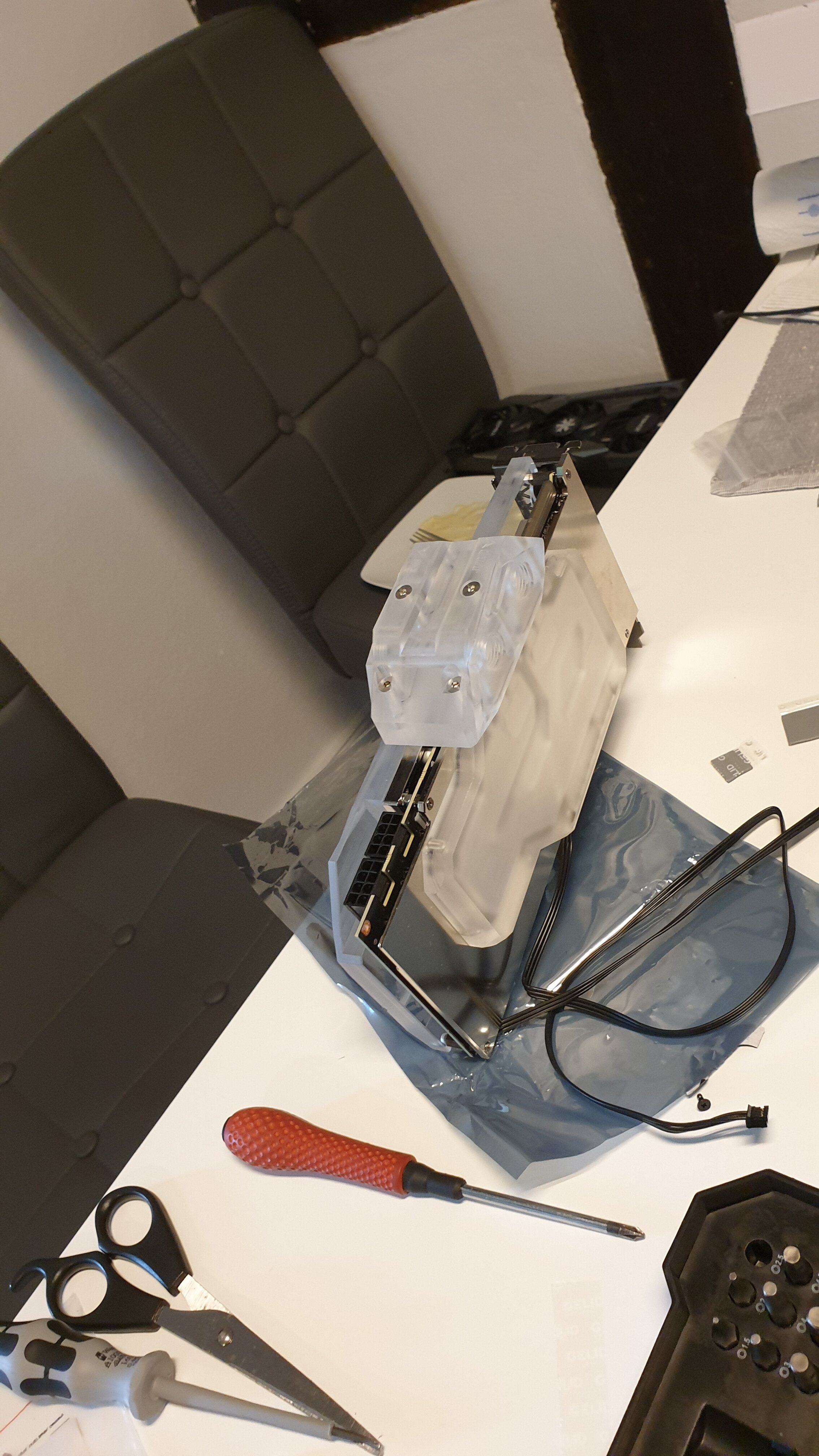

Hab davon die für die inno chill x4 3090
Und voll Power
43grad gpu
52 Hotspot
48 memory
Bei 30bis 31 Wasser
25grad Raumtemperatur
Kann das ding echt nur empfehlen
Vorallem bei dem Preis
Die Verarbeitung is super
Passt super drauf
Das einzige was quasi nie passt is die slotblende da nimmst die originale und die Wärmeleitpads habe ich gegen die gelid getauscht wirkt wunder!

Also ich finde die Verarbeitung top schau dir die Bilder doch mal auf nem Monitor an hab es extra mit 32mp fotografiert!

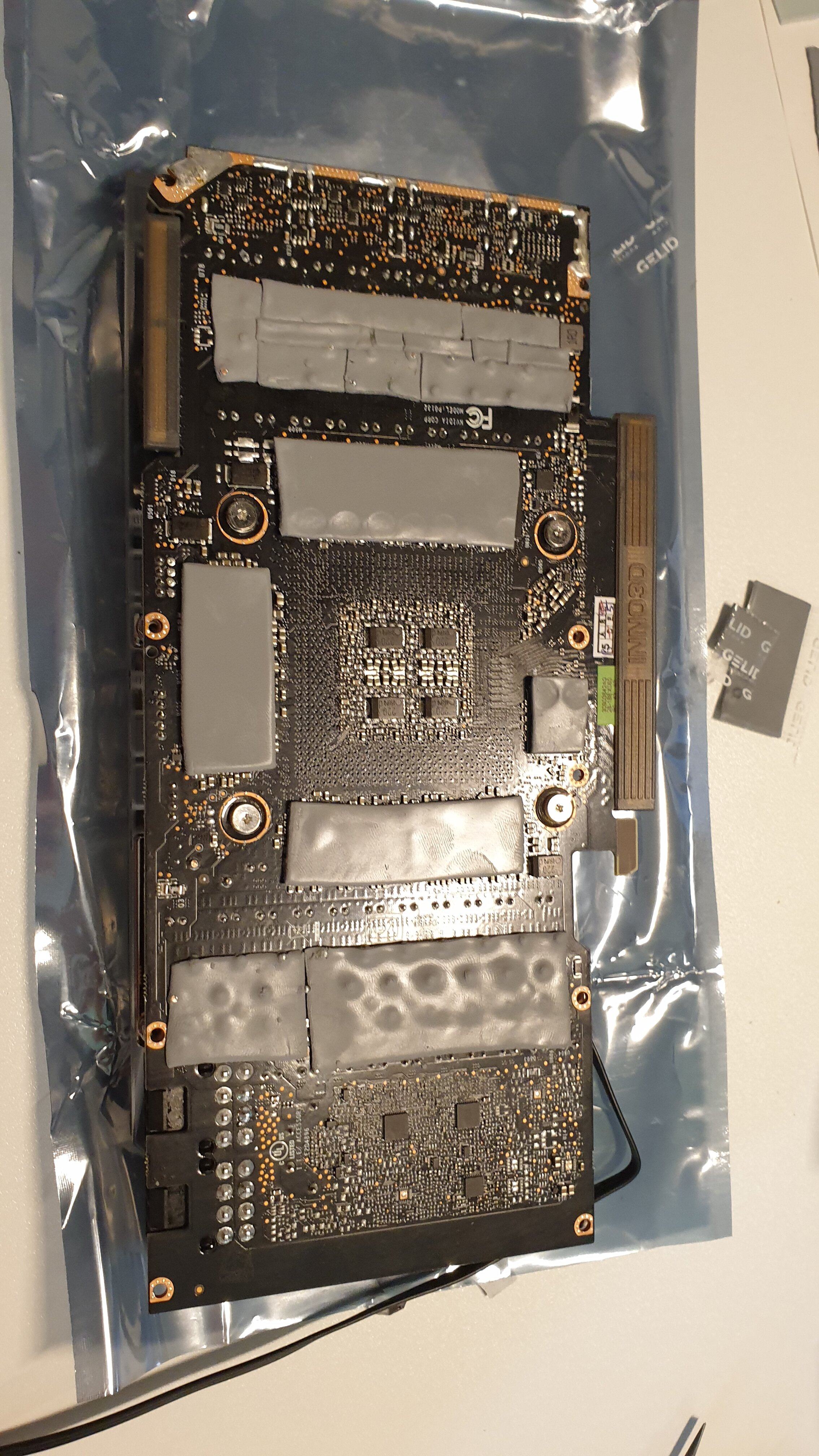

Es sind pad dabei aber die sind mist und ziemlich ölig
Mit den gelid pad holt man doch schon einiges raus!
Die pads musst du selbst zuschneiden die originalen zerbröseln meistens beim entfernen.

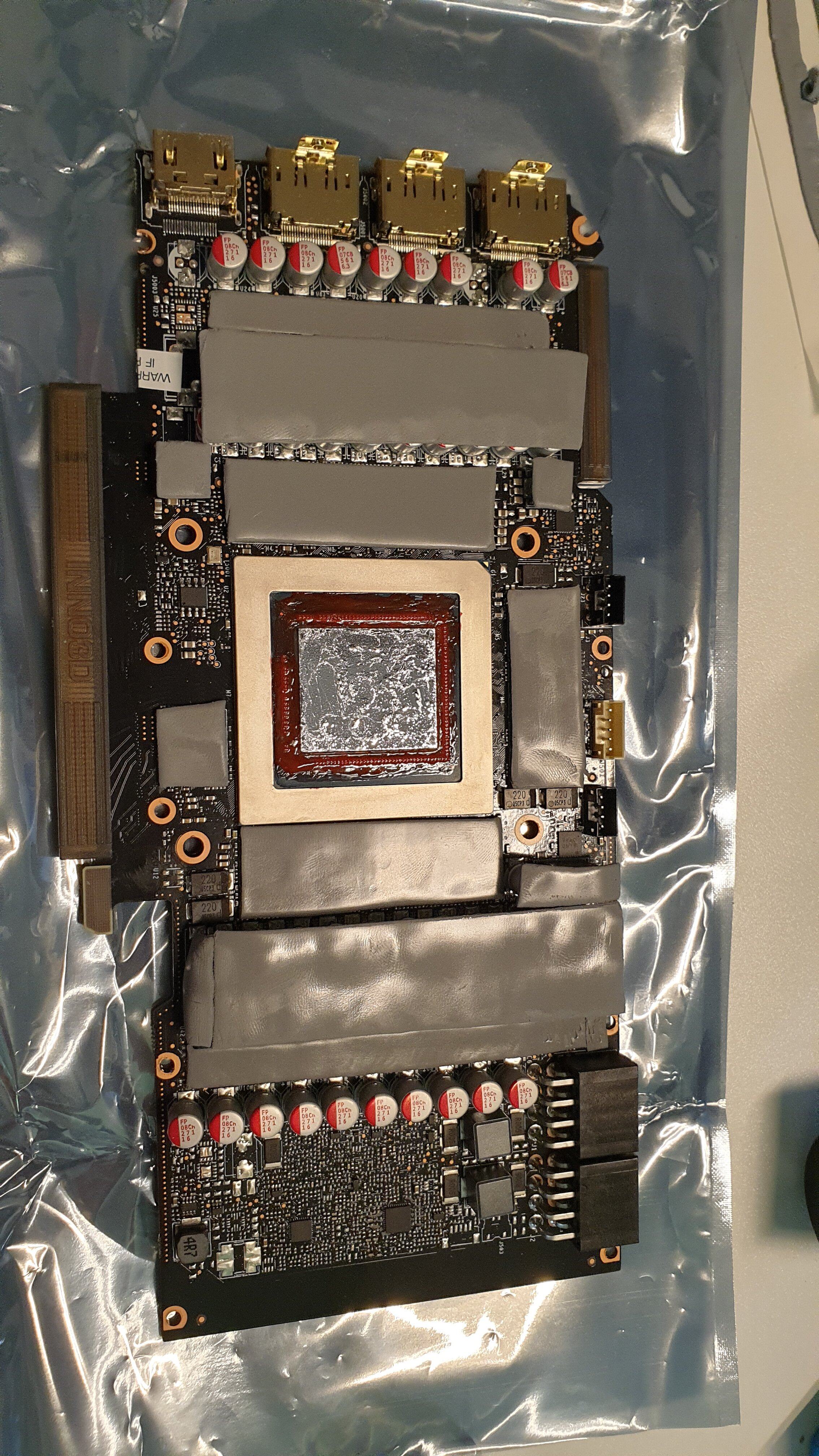

Ach ja verwende auf der gpu selbst Flüssigmetall! Von Thermal Grizzly

Also nochmal hab ein paar 1mm zusatz pads angebracht beim bykski block mit aktiv backplate passt alles top
Und nein das stand nicht in der Anleitung

Hast du auf der Backplate auch zusätzlich pads aufgebracht? Der Wasserblock ist so groß und es sind nur pads für die RAM´s vorgesehen
Ja habe ich auf der Rückseite wo die spannungswandler und kapps sitzen mit 2mm pads

Hab den test von Igor auch gesehen und gelesen trotzdem haben die gelid pads bei mir wunder bewirkt im Gegensatz zu seinen Ergebnissen!
Meine Temperaturen sprechen für sich sind oben nach zu lesen
Also beim bykski block brauchst du von den gelid 2x 1,5 Packungen
1x 1mm Packung bei Bedarf (spannungswandler)
1x 2mm packung bei Bedarf
Spannungswandler Rückseite
