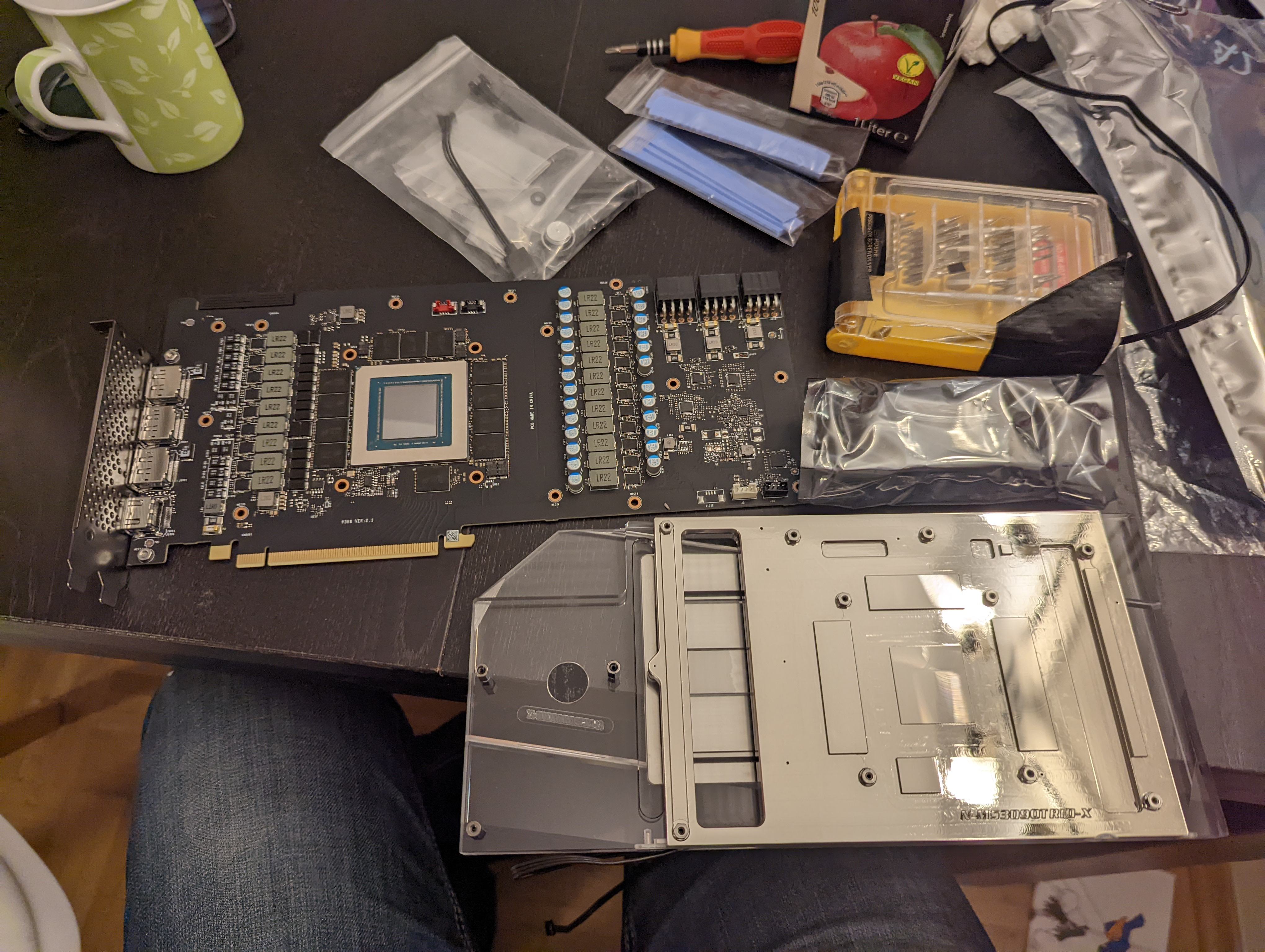

Moin,
ich hab mir jetzt auch den BYKSI für meine MSI 3090 Suprim X zugelegt. (175€ sind halt echt günstig).
2 Themen sind mir aufgefallen:
  • die Powershocks sind nicht gekühlt (LR22), auf Außenseite auch garnicht möglich
  • dadurch nimmt das Spulenfiepen scheinbar zu in dem Vergleich zum Alphacool
Die GPU Backplanemitte ist im Vergleich zum Alphacool auch ohne Wärmeleitpad. Hab ich mit den Byksi Pad + 0.5mm PAD in der Backplane adaptiert, die PADs auf den Backplane.

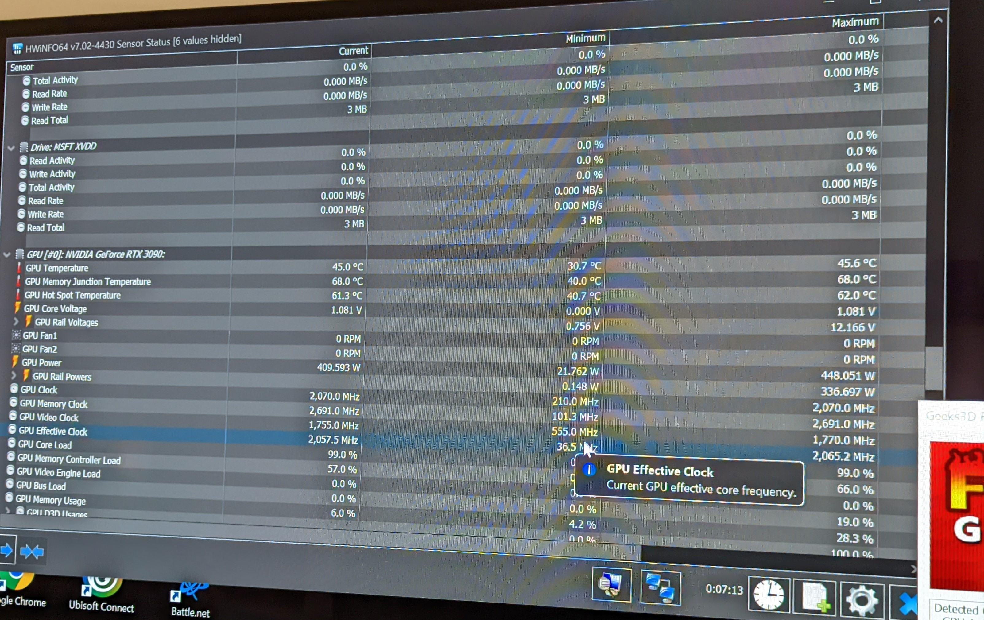

Temperaturen bei Furmark + 3DMark Stresstest (30-33°C Wasser) 450WTDP +80 mhz GPU +1025 Mhz RAM.
  • 45.6°C GPU / 48,7° mit ALC
  • 68°C Memory / 76° mit ALC
  • 62,5°C Hotspot / 65,3° mit ALC
Wenn man die Tests so von Active Backplanes so anschaut ist der Temperatur zu hoch, nach dem Beitrag von Albundyi06 könnte es auch an den Wärmeleitpads liegen.
Allgemein nur ein wenig besser als beim Alphacool. Wobei ich auch erstmal den Test mit Stresstest Firestrike machen werde ohne Furmark

Was denkt ihr über die Temperaturen? Wärmeleitpad-Aufwand prüfen?
409,5 watt 😉
Äh was erwartest du die temps sind doch top is Delta 12-15 zu Wasser und nicht die Bohne zu hoch.
Klar schaffst du noch 1-2 Grad mit besseren Pads aber bringen wird dir das nix.
Das einzige was dir für kühlere temps helfen könnte wäre entweder dein OC runter schrauben ( ich weiß will keiner) oder aber du bringst deine Wasser temp weiter runter
Bei den Spielen kannst du nenn 1mm Pad rein machen hab ich auch das geht bestens.
Das fiepen wirst du aber nie ganz weg bekommen bei sehr hohen FPS.
Hab z.b. auf 117fps begrenzt im Nvidia Treiber weil mein LG C9 120hz macht.
Damit is das spulenfiepen in meinen Anwendungen Geschichte

Ich habe überall 1,5mm nur auf den spuhlen habe 1mm weil sonst der anpressdruck nicht mehr stimmt
Auf der Rückseite ram 1,5mm und Spannungswandler 2mm
Auf die Spulen gehören KEINE Wärmeleitpads, das bringt überhaupt nichts, führt aber zu verstärkten Spulenfiepen da die Ausdehnung der Spulen dadurch gegenüber der Referenz (Luftkühler) auf die sie abgestimmt sind, verändert wird.
Der Chip muss Rückseitig nicht gekühlt werden, das bringt auch nicht wirklich was, die aktive Backplate ist prinzipiell nur für die Rückseitigen VRAM und VRMs gedacht und hat auf die Chiptemperaturen wenig Auswirkung.
Ein Delta von 12,6 bei 450W ist aber auch vollkommen normal und in ordnung, viel weniger wird man da bei den Suprim nicht mehr hinbekommen.
