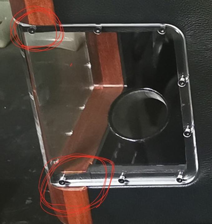

Es ist sehr unsauber und sehr schlecht verarbeitet. Da passt ja garnix.

Das wäre ja kein Problem, bist halt kein Handwerker und Boxenbauer das Problem ist halt, dass du das Maul so weit aufreißt und Scheiße ablieferst.
Und ja, das Urteil erlaube ich mir. Weil fachlich echt Käse...egal wie man das (eigene Angabe) "High End" Stück betrachtet.
Geilst dich hier an ein verrutschtes Stück Leder auf was durch das anziehen der Schraube gekommen ist oder wie?
Deine obere markierte Stelle ist mehr oder weniger so wie es zu sein hat. Plexi schließt mit Holz bündig ab mit entsprechender Phase und Spaltmaß von etwa 3 Zehntel und ne Phase die vermutlich 1 Zehntel tiefer liegt als in CAD eingeplant. Hast du überhaupt schonmal Plexi und Holz zusammen mit Leder (also ein Flexibles Material) zusammengeschusterst und kennst du entsprechend den Aufwand der dazu nötig ist um ein solches Ergebnis zu erhalten? Im Holzbereich arbeitet niemand auf nen Zehntel genau. Das ist auch in diesen Rahmen gar nicht möglich. Wenn du auf +- 0,5mm kommst dann bist du schon verdammt gut. Nen einfachen Holzcube zu fräsen kriegt jeder Dödel hin. Wenn da mal was nen mm übersteht wird das einfach geschliffen und fertig. Sieht kein Mensch. Setzt du ne Plexiblende ein ist die Blende 1mm zu tief oder steht 1mm weit raus. Das kann keiner gebrauchen. Und dies ist hier nicht fer Fall. Bis auf wenige Zehntel passt alles wunderbar zusammen. Das das Holz nicht sauber aussieht entspricht auch nicht der Wahrheit. Nach dem ölen ist alles homogen. Vielleicht solltest mal deine Brille putzen oder dich Aufgrund von diverser Augenkrankheit mit deinen Defizit zurückhalten.
