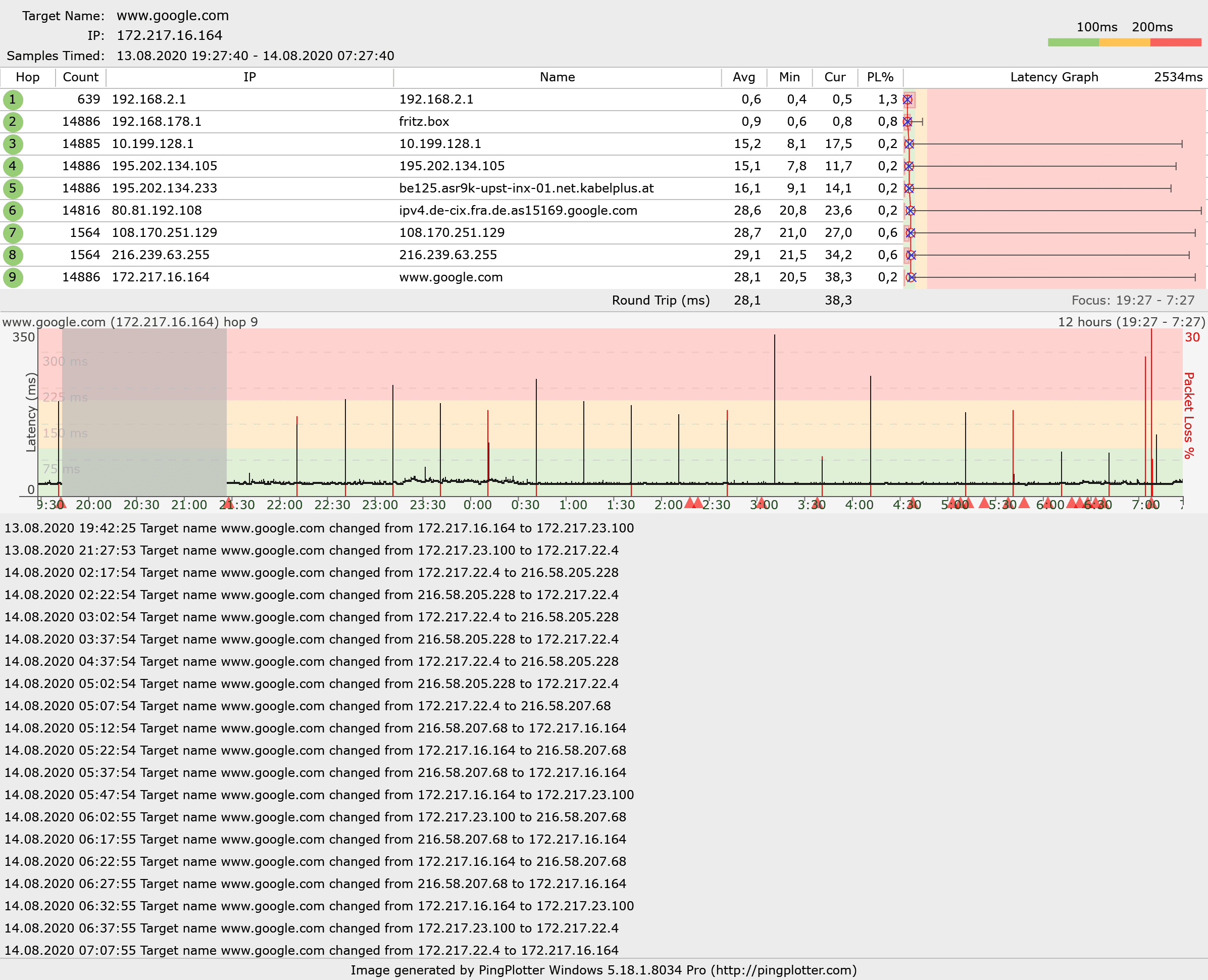

Alle 30 Minuten 100% Packetloss
16.02.2017
11.014

Klemm mal alle Endgeräte vom Router ab / Schalte das WLAN aus.
Pack nur einen Rechner dran, von welchem du dein Bildchen malen kannst & teste nochmal
Ok, ist nicht bei mir, sondern bei nem Kumpel, somit etwas Verzögerung, aber wir werden das testen
Wieviele Endgeräte werden denn an dem Anschluss betrieben?
Wenn ich den Graphen richtig deute sind die Spikes alle 30 Minuten der Packetloss, was passiert zu dem Zeitpunkt mit der Internetverbindung. Bleibt diese bestehen oder bricht die ab?
Das Event scheint ja recht kurz aber beständig wiederkehrend zu sein, kann zum Zeitpunkt des Problems nur eine IP im Internet nicht erreicht werden (in dem Beispiel ja Google) oder kann der Router selbst nicht mehr angepingt werden.

Wenn ich 8.8.8.8 anpinge, bekomme ich während dem Paketloss:
Zeitüberschreitung der Anforderung
Antwort von 8.8.8.8. Bytes=32 Zeit=1958ms TTL=119
WLAN komplett deaktiviert, nur der PC mit Lan Kabel dran, selbes Problem. Scheint also eher von "außen" zu kommen
Mach mal eine zweite Kommandozeile auf und pinge zusätzlich zum Google-DNS den Router direkt an.
Du hast zwar oben beschrieben dass der ISP bereits gemessen hat, aber seltsam klingt das schon.
Damit die weiter tätig werden helfen aber bspw. die "Beweise", dass ein einzelner PC mit Kabel das gleiche Problem hat, damit schließt man Wlan etc. natürlich aus.
Wenn der Router pingbar bleibt ist auch die Verbindung zum Router bzw. Probleme des LAN-Interfaces des Routers vom Tisch.

Die Fritzbox kann übrigens weiter angepingt werden, wenn der Zeitpunkt vom Paketloss ist, scheint also wirklich ein externes Problem zu sein.
Das heißt ja nicht unbedingt was. Der Packetloss kann ja z.B. von einer zur anderen Seite der Fritzbox auftreten, weil diese nicht korrekt forwarded.
Versuch mal einen Dauerping auf die IP 10.199.128.1. Sofern der PL dort ebenfalls auftritt, kannst du dir sicher sein, dass das Problem zwischen Fritz Box / Modem und dem ersten Router deines Providers auftritt.
In deinem Graphen ist ja bereits ersichtlich, dass du nahezu auf allen Hops konstanten Packetloss hast. Damit kann man alles nach Hop Nr. 4 als Fehlerquelle ausschließen.

Bisher keine positive Rückmeldung vom Provider. Sie sehen nix und die IPs in den übermittelten Screens sind ja alles Endgeräte vom User.
Kabel Info der Fritzbox zeigt auf Kanal 2 tausende Fehler (korrigierbar und nicht) aber das ist laut Provider bei Kabel so und liegt an den LTE Frequenzen 😬
Zur Info. Nachdem der Techniker nochmals vor Ort war und den Fall intern weitergegeben hat, wurde "irgendwas" gemacht, danach hat sich der Router resettet und seit dem klappt alles einwandfrei.
Nach Anruf bezüglich der Änderung, war die Auskunft: "Wir haben keine Ahnung, eigentlich haben wir nix gemacht" :ROFLMAO:
