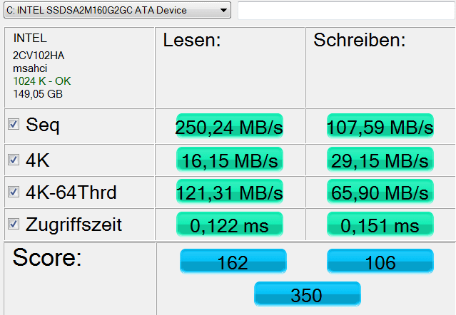

So, habe das Alignment korrigiert. War kein Drama, hab mich ganz schön angestellt, peinlich peinlich, sry ...
Aber jetzt ist die Performance um einiges geringer (score 350 statt 390)! (siehe auch Anhang)
Was ist schief gelaufen? Ich habe ein Offset von 1024 k bei der Erstellung der Partition angegeben - war das schlecht?
Oder muss eine low level Formatierung her?
Danke im Voraus!
Edit: Sorry, falscher Alarm - irgendwie wurde die Indizierung angeschmissen, die hat die Werte ruiniert. Jetzt ist der Score wieder bei 390.

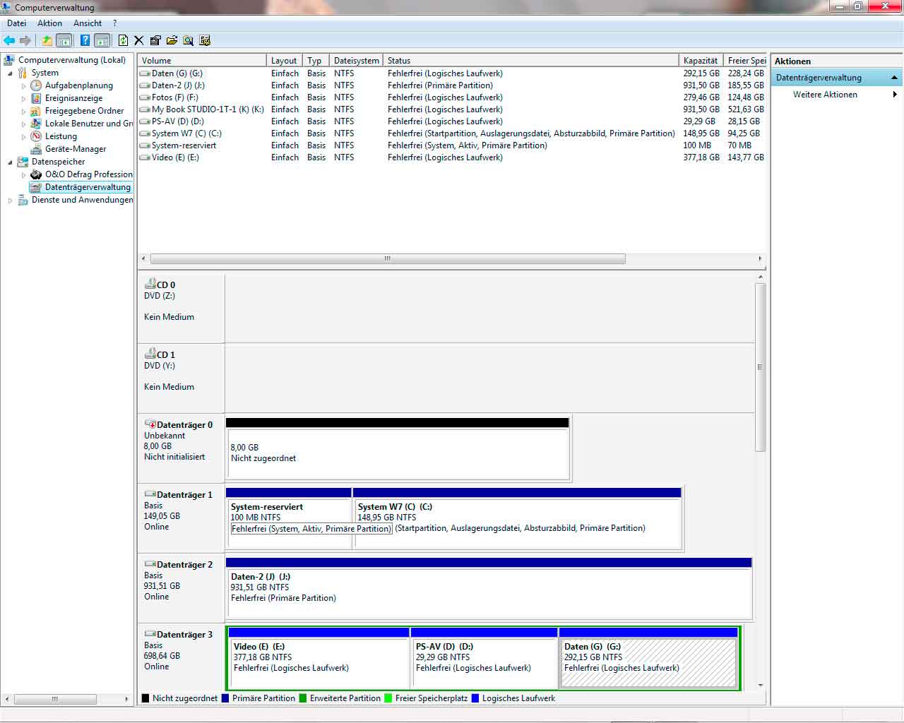

habe ein kleines Problem. Seit ich die Postville drinhabe, habe ich einen Datenträger 0, Grösse 8 GB. Sie ist nicht initialisiert oder formatiert. Die Postville ist Datenträger 1. Ich weiss nicht, was ich damit anfangen soll. Siehe Screenshot.
Vielleicht weiss jemand, was da los ist.
SSD ist kaputt...einschicken oder zu Händler. Hatte ich auch auf einmal, nachdem die Intel 2-3 Tage lief. Jetzt ne Neue und kein Problem mehr.
bist du dir sicher, das die 8GB von deiner Intel kommen ?
Rechne mal nach
Das ist meine 80er
naja alles andere is im grunde etablierte technik die hier und da mal gepimpt wird.. ne SSD is ja was das thema angeht quasi "neuland", die technik reift so gerade erst heran und wird für otto-normal user erschwinglich. so, genug hier mit dem OT und helft dem guten mal ;-)
war bei meinem P5Q auch , die 8GB sind mit sicherheit das Express Gate , schau nochmal ins Bios , aoder aktiviere es , speicher ab und danach nochmal deaktivieren
hat er ja schon kontrolliert.
Was ich aber seltsam finde, das die 8GB bei keiner Platte fehlen. Die Partition scheint erstellt zu sein, aber weder bei seiner 1000, 750 oder der 160GB Platte fehlt ein Gramm

@sakura_kira,
Dein Tip war goldrichtig, habe das "Drive Expert Tool" abgeschaltet und gut war´s. Vor der Postville hatte ich das aber nicht.
