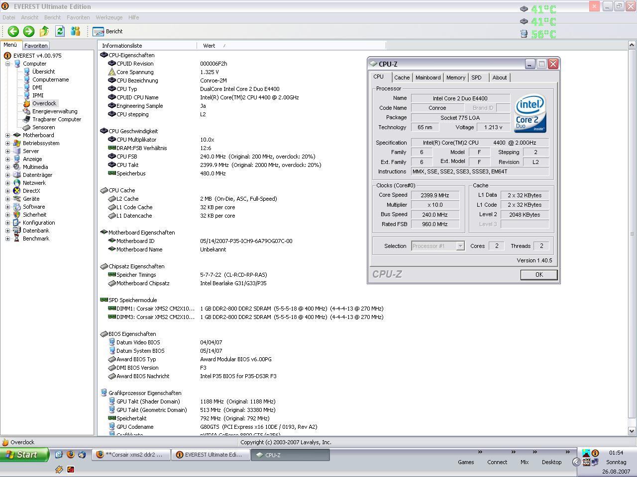

Hey,
ich hab mal einige fragen bezüglich OC.
Ich habe jetzt angefangen mein System ein wenig zu übertakten, sprich CPU und Graka.
Mein System:
E4400
GeForce 8800 GTS 320 MB
2 x 1GB Corsair DDR2-800
Gigabyte P35-DS3R
Ich habe die CPU auf 2.4 GHZ getaktet ohne VCore zu erhöhen.
Die Graka habe ich auf 600 / 900 laufen.
Ich wollte jetzt mal fragen ob man das so lassen kann.
Ich habe schon Orthos ein paar Std. laufen lassen und die CPU kam nicht über 67°C. Die Graka hab ich mit ATITool ein wenig getestet und auch mit 3DMark06 und die kam nicht über 82°C.
Ich habe aber noch einige fragen.
Der RAM hat durch die Übertaktung 5-7-7-22 Timings bekommen ist das schlecht oder kann man das so lassen?
Sind die Temps so in Ordnung?
Wenn die Timings nicht ok sind wie kann ich die bei dem Board abändern?
Wenn ich noch irgendwas vergessen hab, dann sagt es mir und ich poste es.
Die Timings sind ja grottig. Auf was für nen Takt läuft denn jetzt der Speicher? Wie chrissitoelle aber schon sagte sind 67°C für die CPU nicht so gut. Bei der Graka isses kein Problem.
Lese mal die Spezifikation ab in Everest welche timing der angib 5-5-5-18 auf 400 mhz und 4-4-4-12 auf 270 mhz
Dieswerte solltest du eingeben bei übertakten ;) un d den rest auf auto lassen

um die Timings zu ändern musst du bevor du im BIOS ins MIT gehst Strg+F1 drücken.
Vielen dank.
Meint ihr ich kann den Speicher auf 5-5-5-18 laufen lassen?
Oder kann man da generell nichts zu sagen und man muss es einfach testen?
Aber die CPU Temps sind doch so in Ordnung oder?
Ich habe jetzt 3 Std. Orthos laufen lassen und die CPU wurde nie wärmer als 56°C (in Everest).
Also ich hab die Timings jetzt auf 5-5-5-18.
Hab eine Std. Orthos laufen lassen und es wurden keine Fehler festgestellt.
Also hab ich jetzt folgende Werte (in Everest):
E4400 @ 2,4 GHz @ 30°C Idle, 56°C Last
GeForce 8800 GTS 320 MB @ 600/900 @ 61°C Idle, 82°C Last
Gigabyte P35-DS3R 30°C Idle, 53°C Last
Ram läuft mit 960 MHz mit 5-5-5-18 Timings
Die Werte sind doch so in Ordnung oder?

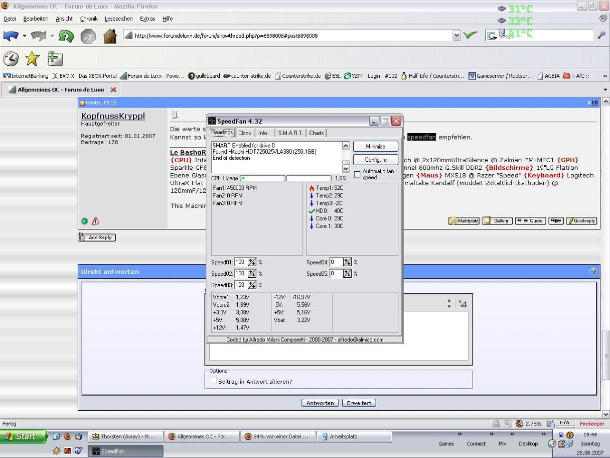

Kannst so lassen, sollte nichts passieren. Was CPU temps angeht kann ich speedfan empfehlen.
Speedfan zeigt mir aber komische Werte an...
Auch bei Everest wird das Board nicht beim Namen erkannt.
Kann man das irgendwie abändern?

Kann mir den evtl. noch jemand erklären warum Everest, Speedfan und MBM5 mein Board nicht erkennt?
