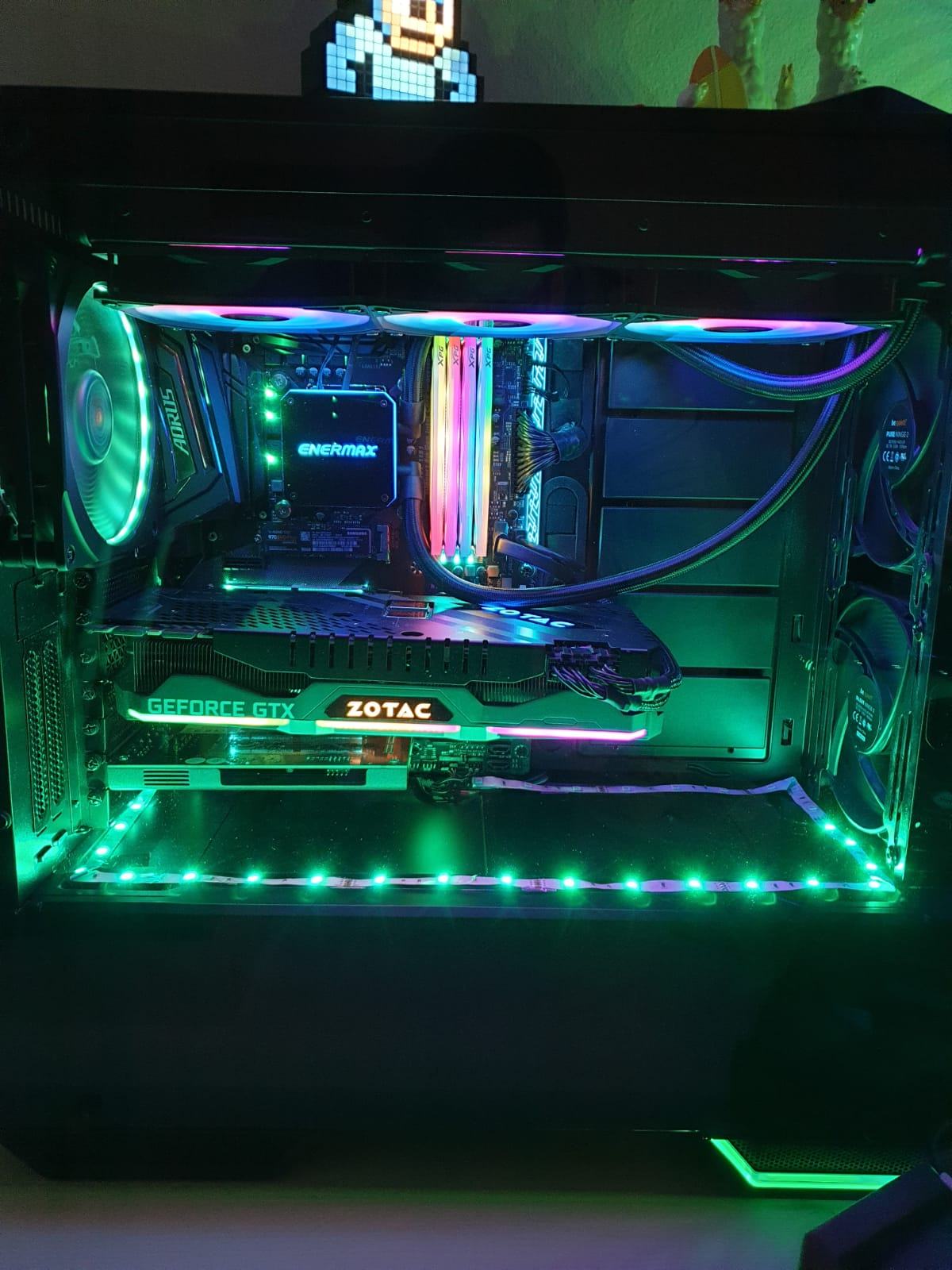

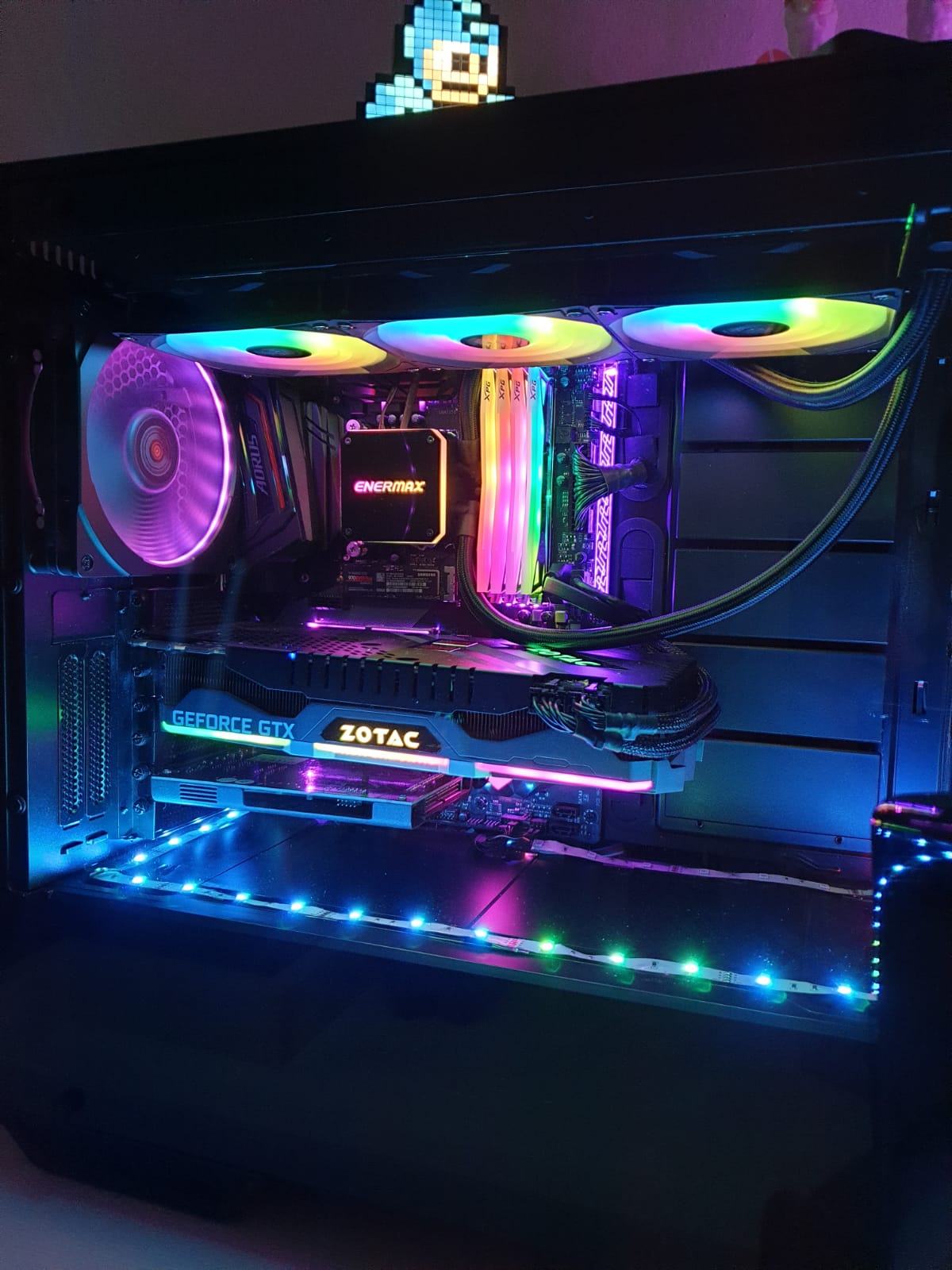

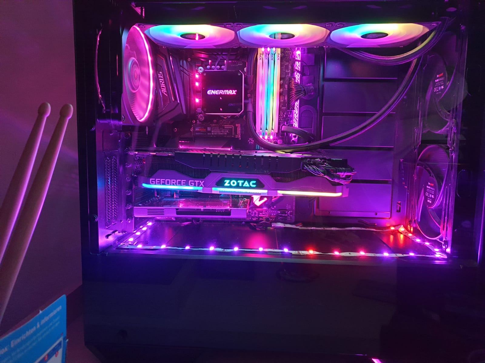

WhatsApp Image 2020-04-22 at 21.11.33 (1).jpegWhatsApp Image 2020-04-22 at 21.11.33.jpegWhatsApp Image 2020-04-22 at 21.11.34.jpeg
Hier mal Fotos wie es nun aussieht :) falls das nicht ok ist mit dem einen Schlauch bitte sagen :)

Hmmm. Also so habe ich das auch nocht nicht gesehen. Befestige die doch.it Kabelbindern zusammen beide Schläuche. Aber so sieht es zumindest nxitj richtig aus. Ob dies in irgendeiner Weise die Funktion beeinträchtigt kann ich leider nicht sagen.
Na ich werd es sehen .. meinen Speicher werde ich aufjedenfall nicht verdecken sonst könnte ich mir das ja sparen :) ... Ich schätze konstruktive Kritik aber über ein Einfaches Kompliment das der PC Nett aussieht hätte ich mich auch gefreut ;) Der Einbau hat mich ziemlich geärgert ;) *lach*
Also technisch sieht das i.O. aus.
Ferner sollte die Schlauchführung keine Probleme machen.
Letztlich kommt es auf die Kühlung. ;)
