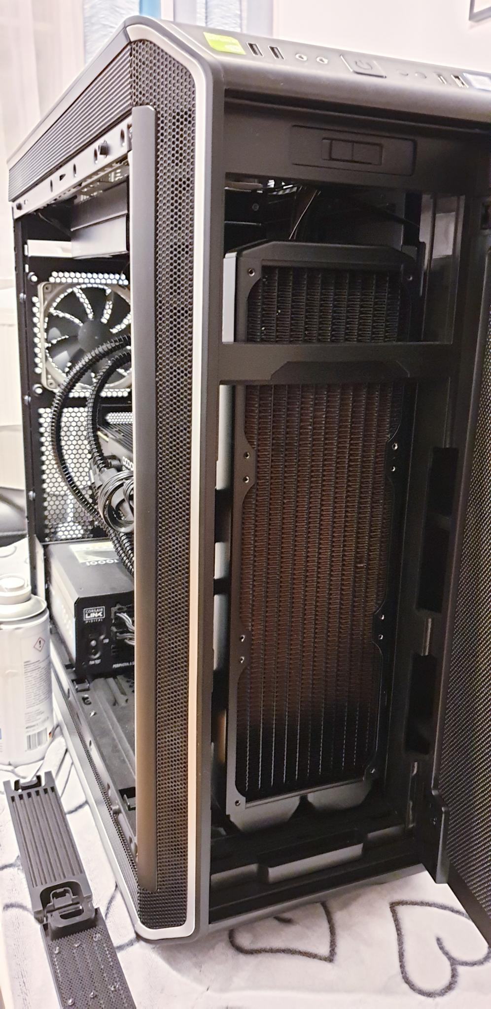

Mein Plan ist es den Radiator der GRAKA an der Front zu montieren und diesen mit Push inkl. Schrouds ins Gehäuse blasen zu lassen.
Den Radiator der CPU werde ich on Top Montieren und mit Pull inkl. Shrouds aus dem Gehäuse saugen lassen.

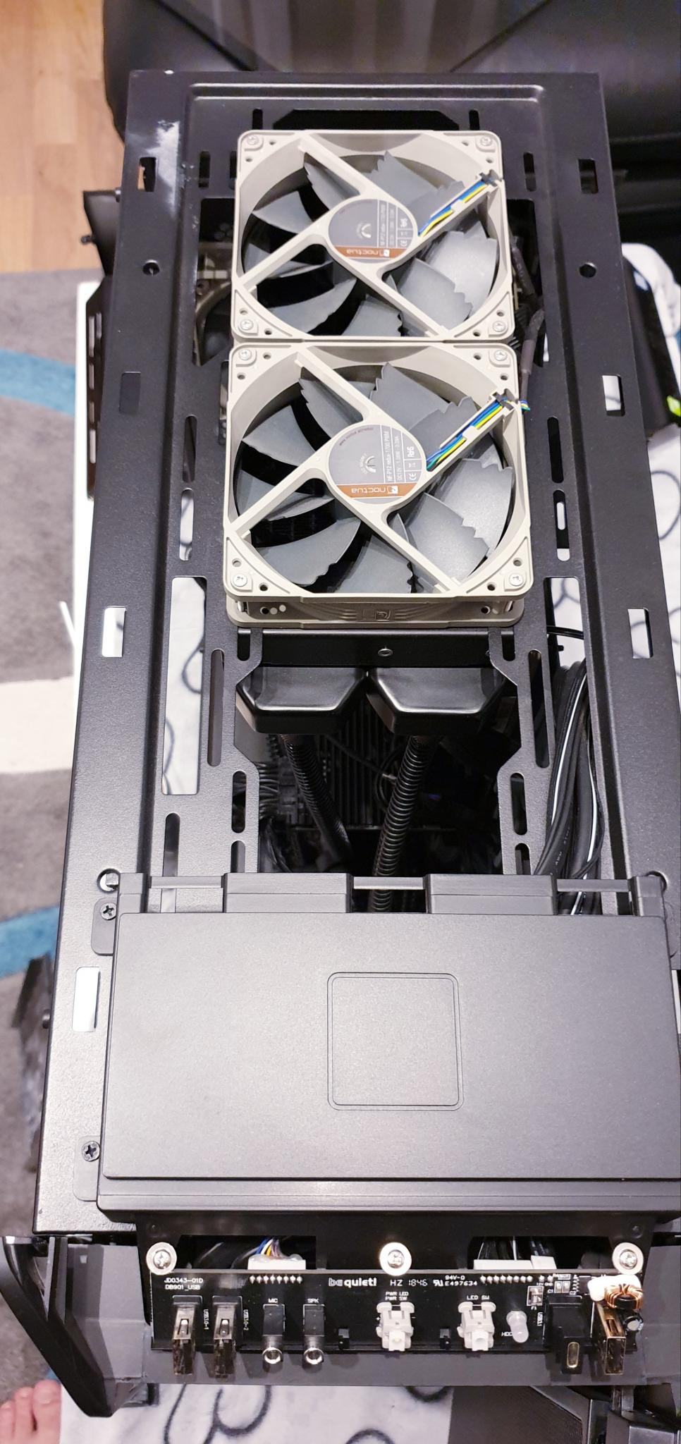

Da ich hier keine Antworten bekommen habe dachte ich mir ich bestelle das Set mal und teste es;)....

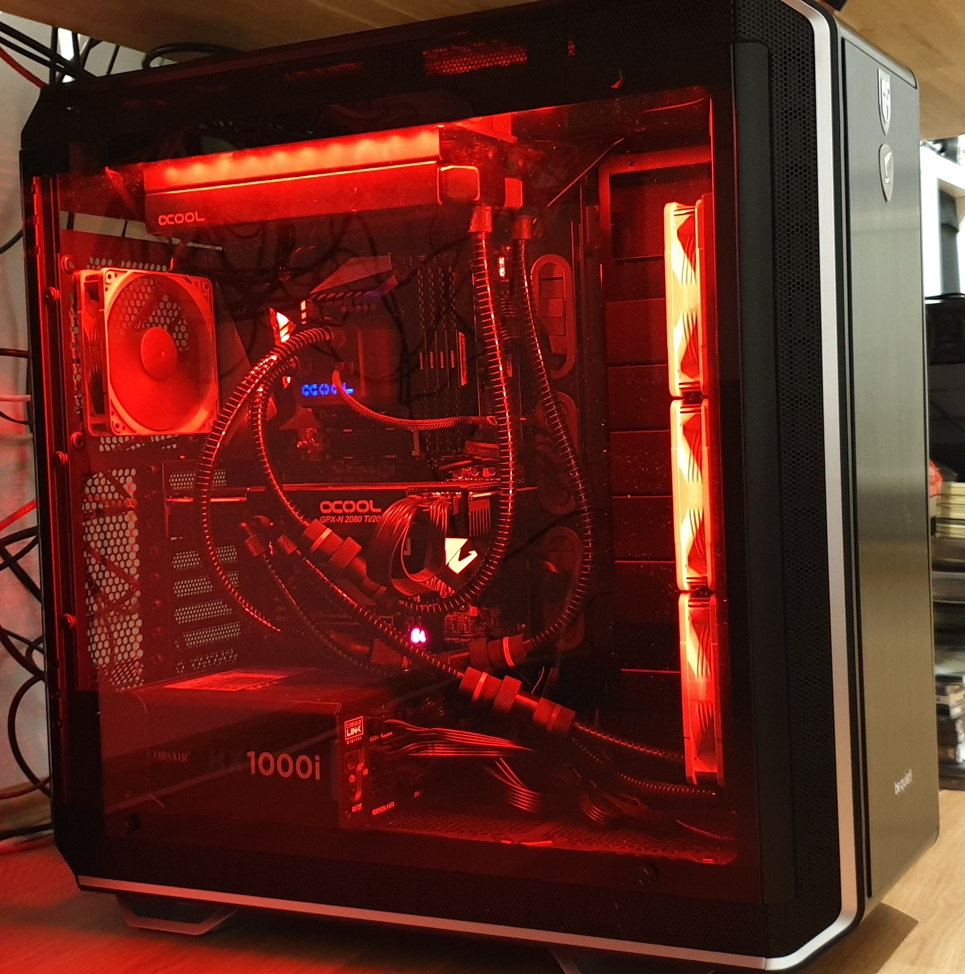

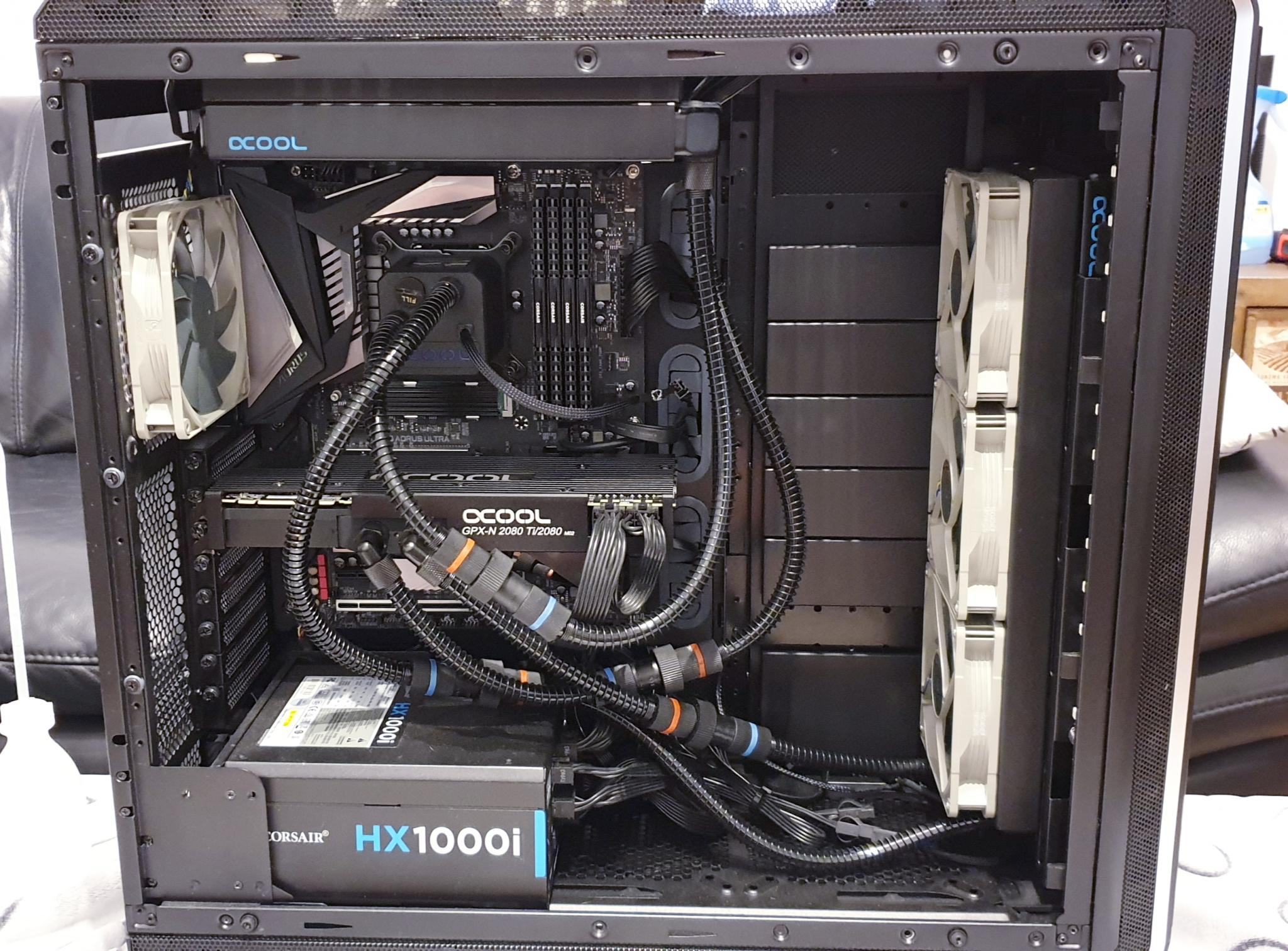

Habe es nun knappe 3 Monate verbaut und muss sagen ich bin begeistert.
Grafikkarte unter Vollast 60 Grad und CPU 55 Grad.
Muss zwar alle 40 Tage etwas destilliertes Wasser nachfüllen aber das macht nichts da der Rechner fast jeden Tag durchläuft.

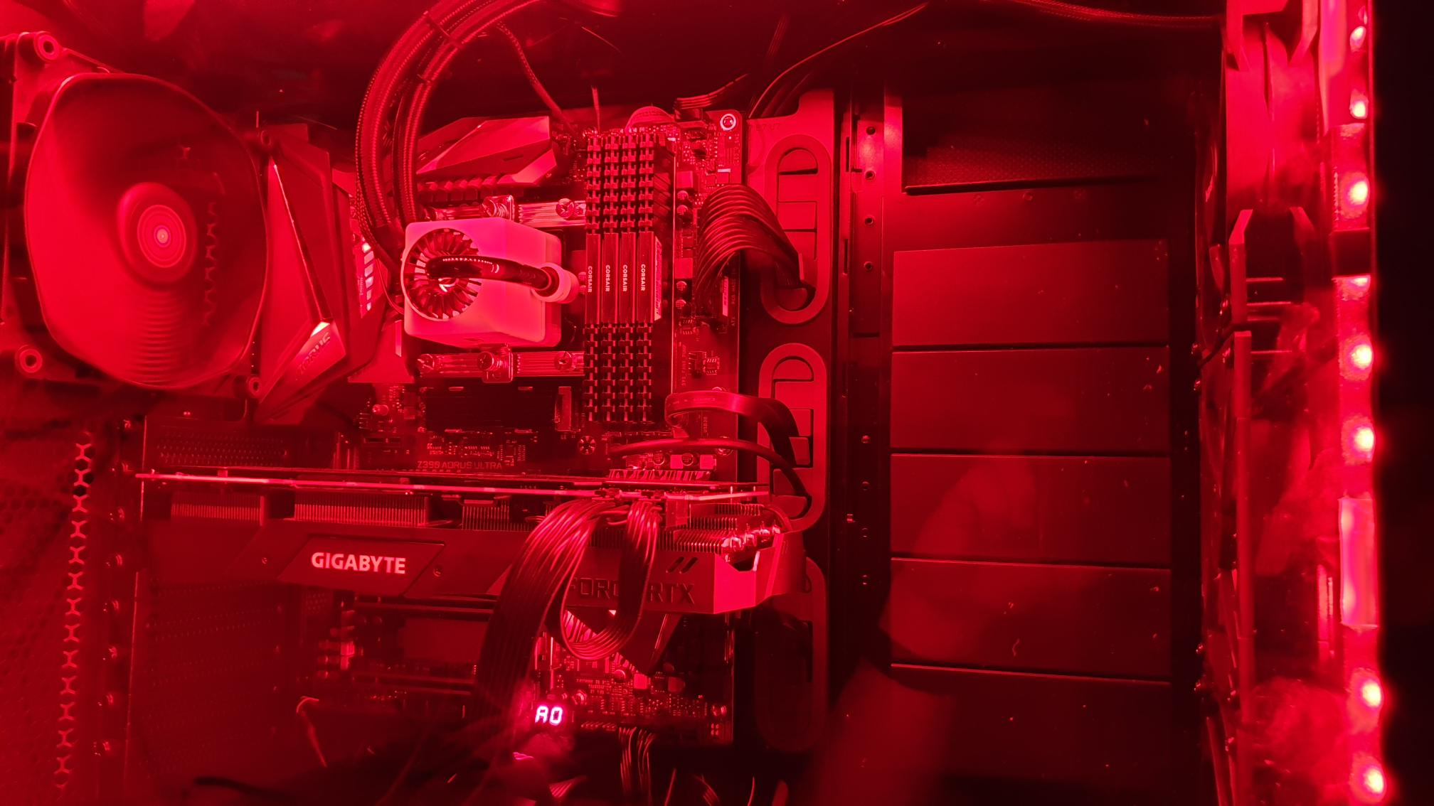

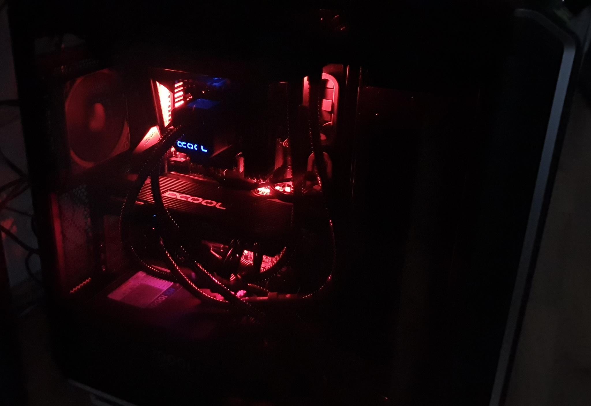

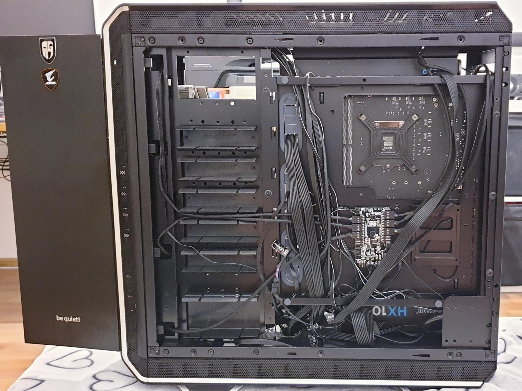

Dachte mir ich lade euch mal ein paar Bilder hoch damit jeder sehen kann wie das ganze aussehen kann;)

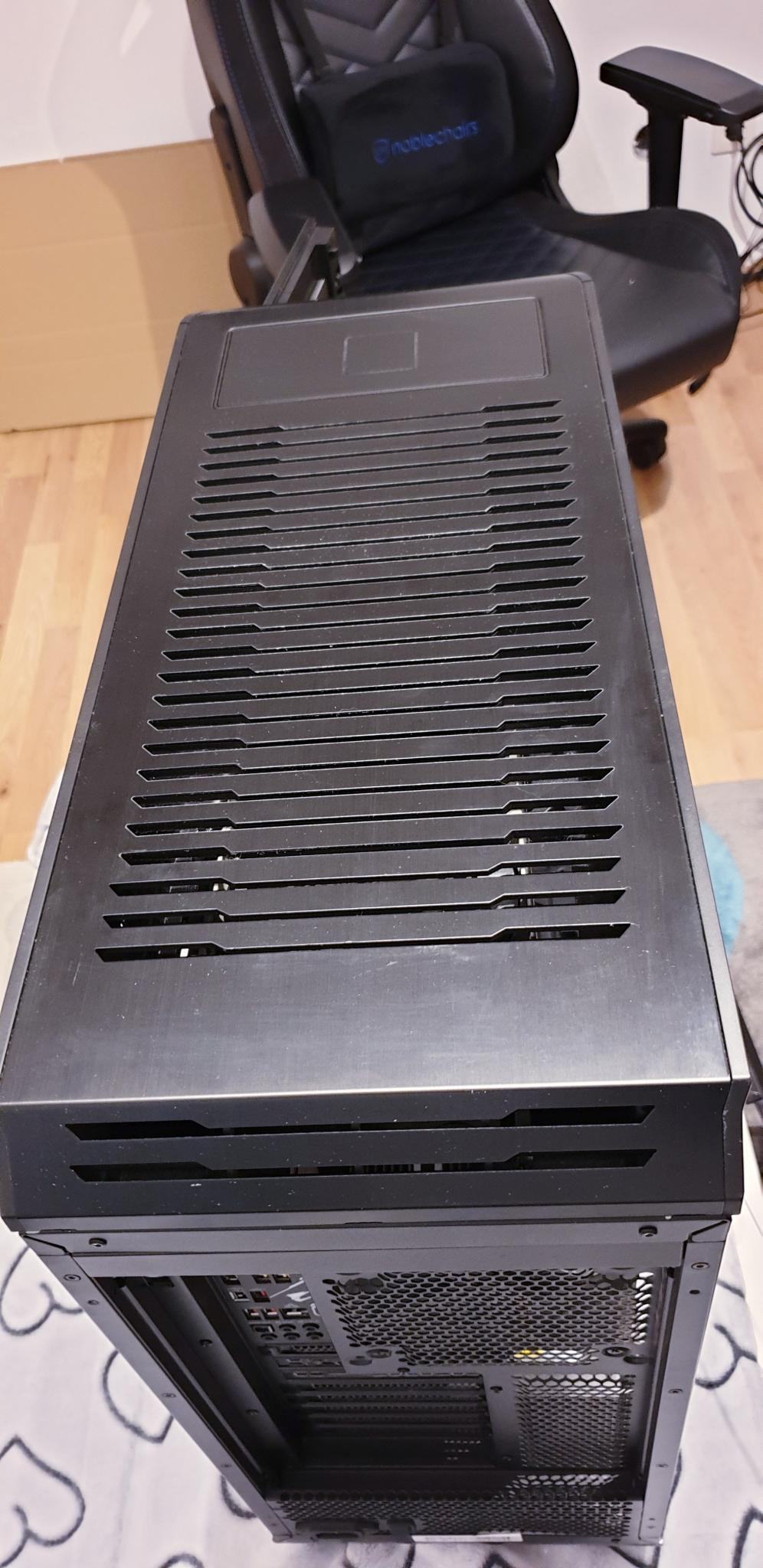

Achja in den Deckel des Gehäuses habe ich Lüftungsschlitze fräsen lassen damit die Luft schön aus dem Gehäuse befördert werden kann.
20190918_203157.jpg 20190918_203312.jpg 20190918_203330.jpg 20190918_203446.jpg 20190918_204102.jpg 20190918_204536.jpg 20190918_204555.jpg 20190918_204607.jpg 20190918_204621.jpg 20190918_204644.jpg 20190918_204714.jpg 20190918_204927.jpg 20190918_205225.jpg 20190918_210946.jpg 20190918_211101.jpg 20190918_211141.jpg

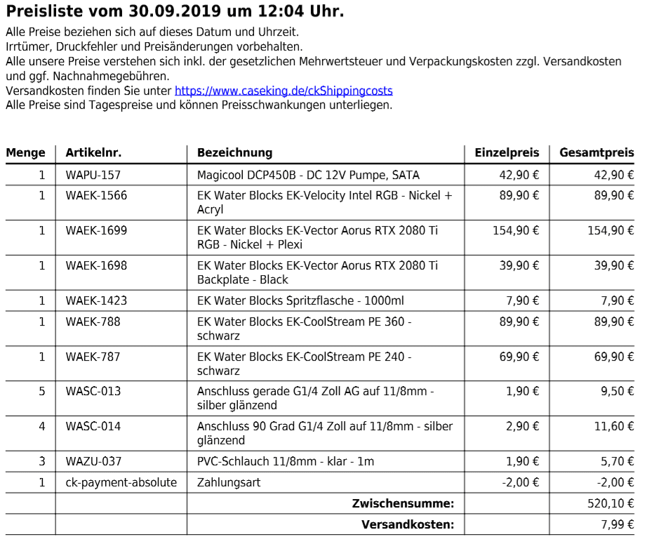

Habe mir mal ein Set zusammengestellt, vielleicht könntest dumir da drüber schauen und sagen ob du es auch so machen würdest:
Warenkorb | Caseking
Das coole ist das ich mein derzeitiges Setup zurücksenden kann und daher nur 200€ für eine Custom draufzahlen muss;)....

sieht soweit gut aus,die Spritzflasche kannste eigentlich weg lassen,kann man auch so befüllen mit einem Trichter
oder ähnlichem, wenn du es so haben möchtest nimm es,Anschlüsse würde ich mindestens 13/10 nehmen oder 16/10
sieht auch optisch besser aus,16/10 sind mit am stabilsten was Radien an geht.
dazu auch mal drehbare 45° Winkel, weil es sein kann das auch mal ein Schlauch abknickt wenn du nur gerade Anschlüsse
verwendest und die Radien zu eng sind und bist flexibler wenn was nicht passen sollte.
10 Anschlüsse brauchst du und Flüssigkeit. Wenn du etwas Farbe möchtest dann das in deiner Wunschfarbe.
Wenn du etwas sparen möchtest kannst du auch Radi von Magicool nehmen.
Edit:
Wenn es etwas günstiger sein darf dann hier + die pumpe von Caseking
oder mit 16/10 Anschlüsse die du dann ab ändern musst und den Schlauch auch in 16/10
https://www.aquatuning.de/AtsdCartSave/load/key/10c348ea87482e925d781724e65a0e19

Werde jetzt dann bestellen, hier alles bei Aquatuning:
https://www.aquatuning.at/AtsdCartSave/load/key/732371fa834e8c8934f633881b3e194c
Und den Ausgleichsbehälter inkl. Pumpe bei Caseking da Aquatuning diesen nicht hat;(
Magicool DCP450B - DC 12V Pumpe, SATA
Da freue ich mich ja schon aufs zusammenbauen;)

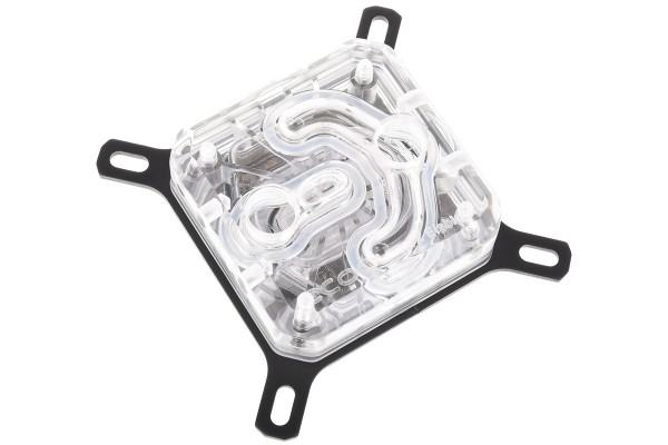

WAC Alphacool Eisblock XPX CPU - Intel/AMD - polished Clear Version
RAD Alphacool NexXxoS ST30 Full Copper 360mm Radiator
RAD Alphacool NexXxoS ST30 Full Copper 240mm Radiator
