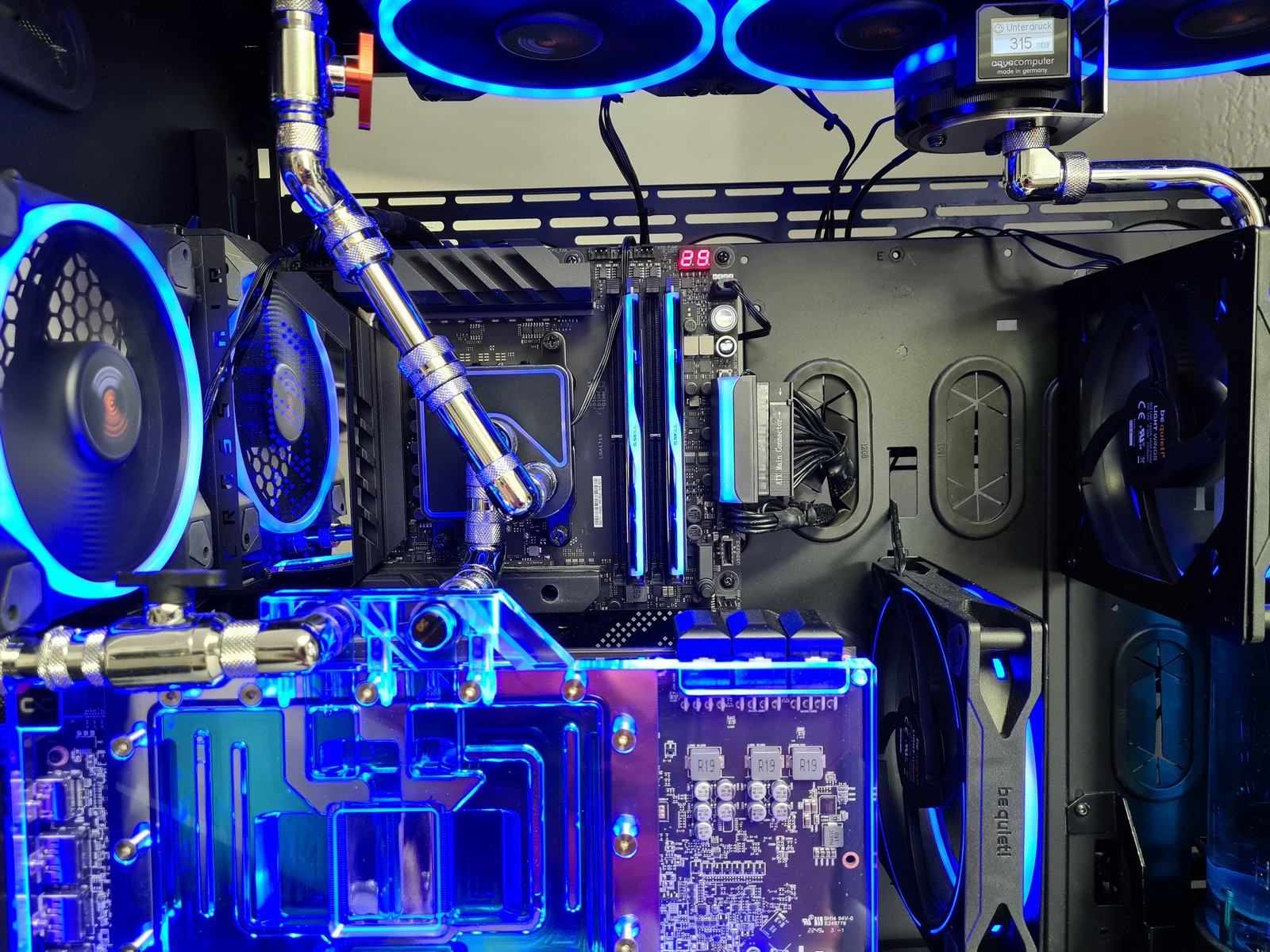

Leute ich weiß jetzt nicht um was es eigentlich geht. Ich habe keinen Test gemacht, sondern einfach nur den neuen Kühler gekauft, weil ihm gute Resultate nachgesagt wird. Gut, nach Einbau stellte ich fest, das er zum Granzon schlechtere Werte lieferte, was ja nach Aussagen vom Hersteller eigentlich nicht sein kann. Außer der Hersteller meint seine eigenen Vorgänger Produkte, die ja dann grottenschlecht sein müssen, wenn er jetzt einen Kühler hat der bessere Leistung bringen soll. Egal, ich baue etwas um und vergleiche dann die Daten, zu vorher. Dabei ist mir 1 oder 2 Grad vollkommen egal. Ich lege Wert auf Optik, es muss mir gefallen , erst dann entscheide ich,was ich behalte. Sollte der Nachfolger dann nicht besser sein oder nur gleich auf, ist für mich klar welcher bleibt. Wie man sieht ist der Einbaufehler behoben worden, deswegen sind aber nicht die Daten besser geworden. Also für mich ganz einfach, er ist nicht schlecht, aber auch nicht so gut, das er bleiben darf. Wie schon erwähnt, kommt der Grazon wieder rein. Und das Ganze ohne Testlabor.
Zum testen selbst, wenn jemand einen Kühler profihaft, also in einem Testlabor testet und das Ergebnis fällt gut aus, ist das dann für alle User, die den Kühler nutzen auch so?????????
Es geht um den Block und die Tests. Ich greife dich auch nicht persönlich an, ich stelle nur die Art und Weise in Frage, wie du vergleichst, bzw. dass du dem Kühler, basierend auf deinen Erfahrungen, ein schlechtes Zeugnis ausstellst.
Falls du dich angegriffen gefühlt hast, tut es mir leid, das war nicht meine Intention. 😘

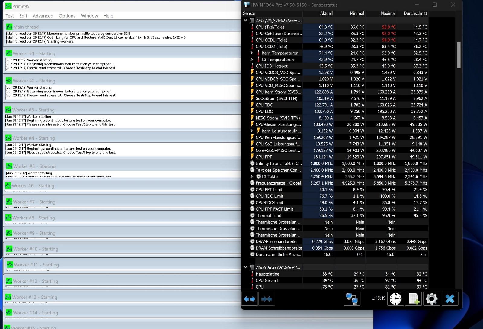

Ich war neugierig und habe mal die neuste Version von Prime95 drüber laufen lassen. Meine Raumtemp. ist 26,9°, die Wassertemp. liegt bei 27,6° und das zeigt mir HWinfo.
0,7°C über Raumtemperatur?
