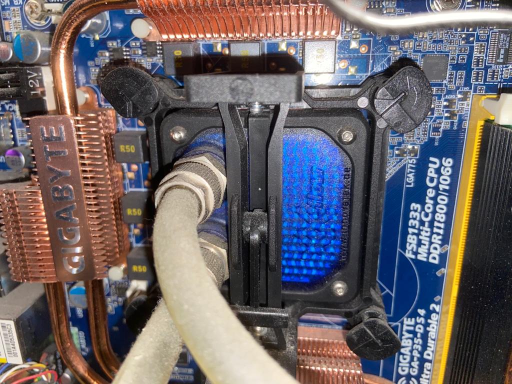

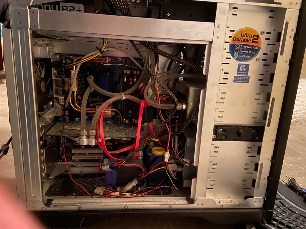

@Doktor Unblutig: Danke für das Bild. Der Noch Besitzer hat mir mal folgende Bilder geschickt:
Bitte die Hardware, Kabel und Schlauchführung nicht beachten. Dazu kann ich nix :d

Hat einer eine Idee was das Ding über dem Festplattenkäfig ist, in das auch Schläuche gehen?
Ich tippe auf einen Festplattenkühler!
Oder so ein Innovamatic oder wie das Ding hieß, ist ein AGB ähnlich dem Aquatube!
Aber warum sollte man zwei AGB´s verbauen? :unsure:
Oh Fass-o-matic hieß das Teil:
Wird aber eher sowas wie ein Silent Star oder sowas sein:
Ein Festplattenkühler (für 3,5"-Festplatten; der Kühler hat dann 5,25"-Format). Ob das letztendlich ein Innovatek HDM oder ein Aqua Computer Aquadrive ist, kann man so nicht sagen.
