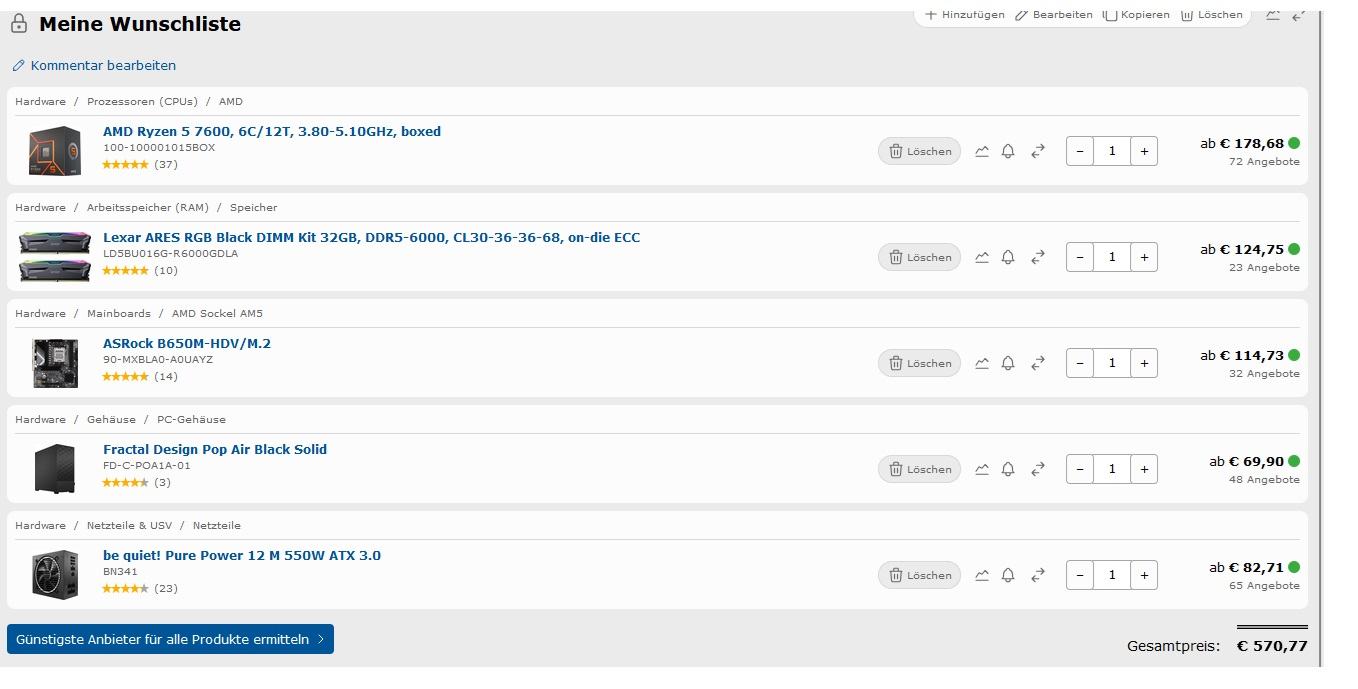

Mein Vorschlag sieht in Summe eigentlich genauso wie Smillings aus. Vorschlag PC Anfang

Ein wenig Einsparpotential sehe ich noch beim AM5 System, wenn das Budget knapp ist:
Ob das NT jetzt 5 oder 10Jahre Garantie hat macht den Kohl auch nicht fett... Gehäuse ist Geschmackssache, gibt es sicherlich auch was leicht günstiges, allerdings werden die GPU´s immer größer und länger.....darauf achten bei der Auswahl.
Ob das mit dem RGB klappt habe ich jetzt nicht gescheckt.
Also RGB gibt es bei dem Gehäuse ja für lau, dafür ohne Steuerung über Software. Das Board hat auch keinen Extra RGB Header, wenn gewünscht muss man sich halt was anderes raussuchen oder man kann dann ja nen extra Controller nachrüsten (per Taschengeld Budget).

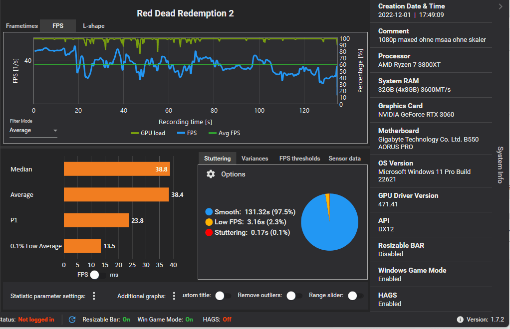

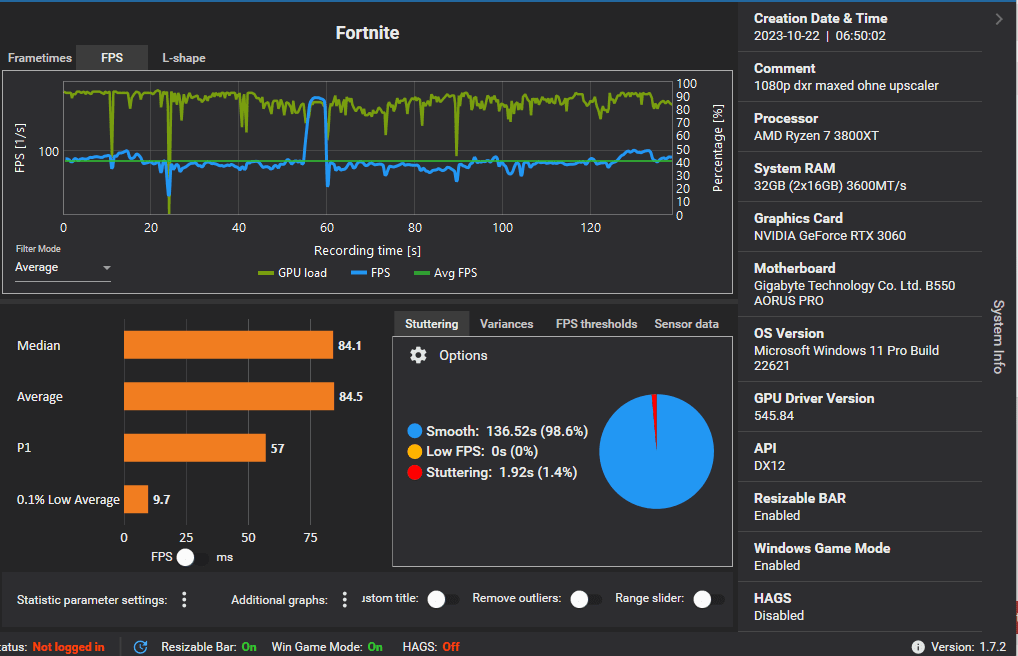

Das wird nix ne grundkonfig bekommt man für 400€ zusammen aber die gpu limitiert schon hart
da ssd schon da ist spart man gut 100€
gehäuse geht nicht zu sparen und der Rest also board ram cpu netzteil gehäuse ist man locker bei 400€
Die gpu ist auf dem level der gtx1050ti von 2016 grob 3,3tf das entspricht etwa einer mid class gpu von 2014 (gtx770)
Damit läuft ein Rdr2 gerade mal bei 18fps auf 1080p
Diese die nahezu doppelt so schneller rtx3060
Ein fortnite ist gnädiger
