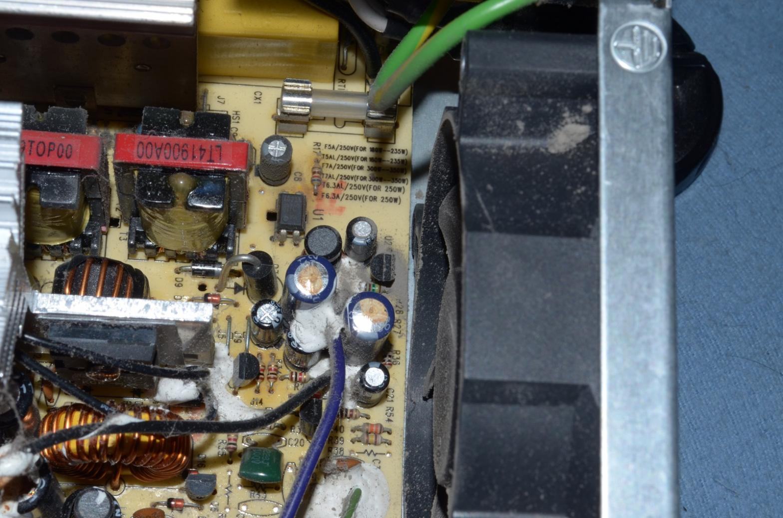

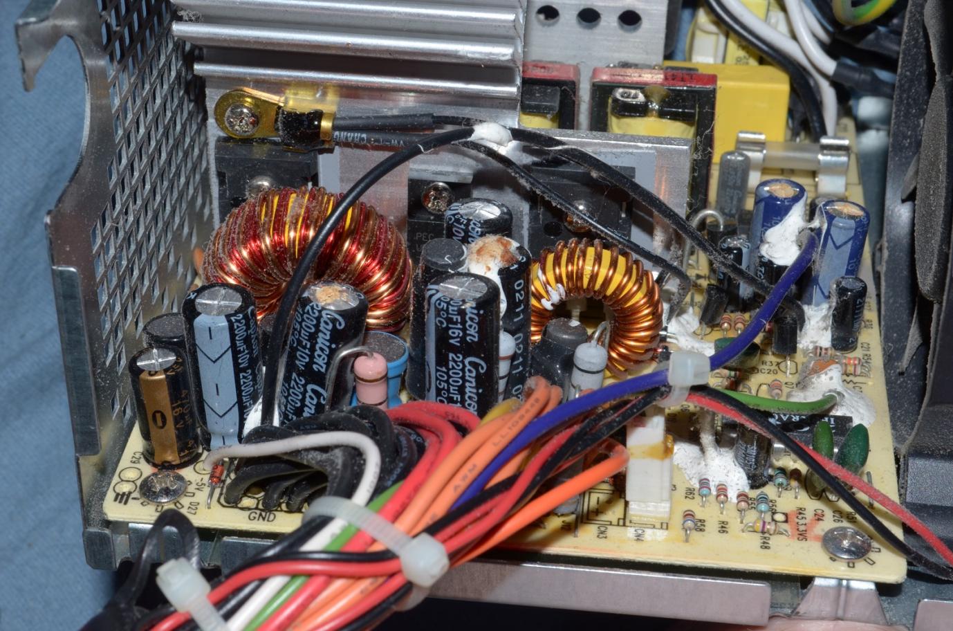

Die von Topower verwendeten Kondensatoren sind idR von sehr sehr schlechter Qualität. Und sind nach ein paar Jahren grundsätzlich ausgelaufen, unabhängig davon, wie stark das Netzteil benutzt wurde!
Die Geräte, von denen ich sprach, stammen aus der Zeit, als ich bei einem Netzteilhersteller gearbeitet habe.
Das waren Geräte, die seit Jahren im Regal lagen - und alle Topower P4 und P5 basierten Geräte, die ich gesehen habe, hatten ausgelaufene Kondensatoren. Ich habe in den letzten Jahren kein Foto von einem heilen Gerät gesehen.
