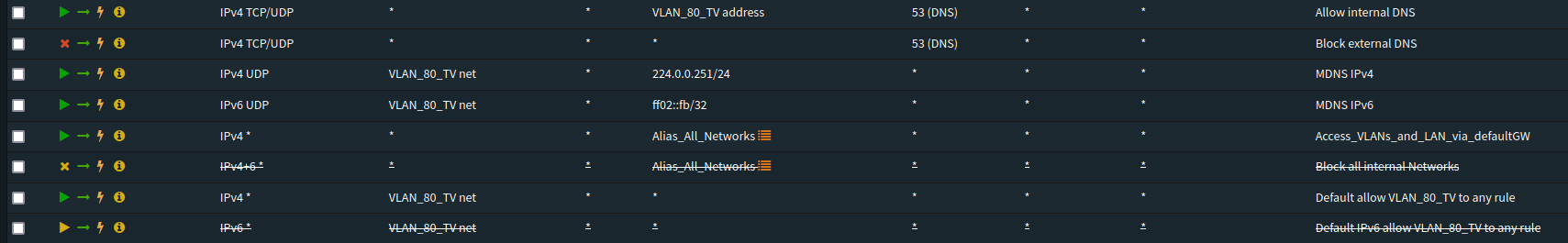

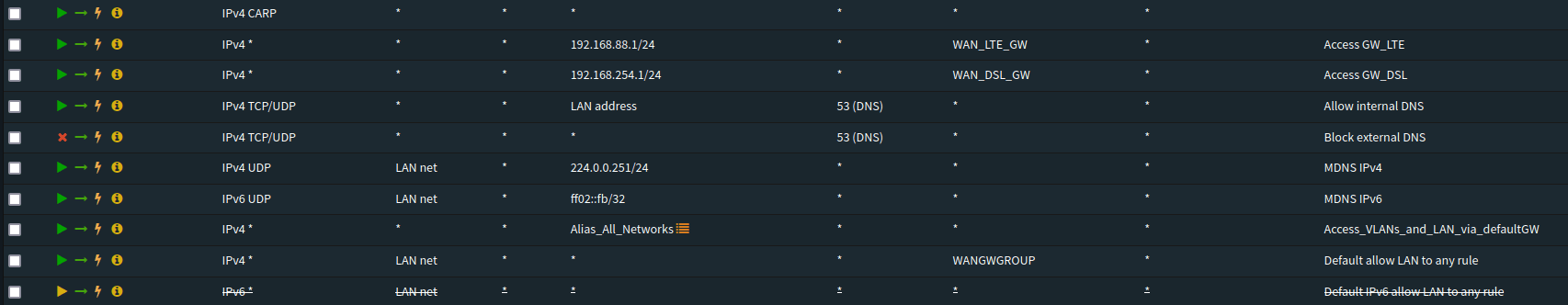

Da viele die Firewall vermuten als erstes Mal meine zu letzt aktiven Regeln, problematische Fälle schon temporär deaktiviert, das erste ist LAN, damit gehts, das zweite ist mein TV VLAN, damit geht es nicht:
LAN:
VLAN_80_TV

Firewallregeln siehe oben, es gibt Unterschiede, die mMn aber irrelevant sein sollten?

Ich sehe dass du mehrere WAN GWs an deiner FW hast. Magst testweise eins deaktivieren? Ich verspuere dort etwas Fehlerpotential
Poste mal bitte vollständigen screenshot von der vorletzten regel VLAN_80_TV.
(Default allow VLAN 80 tv to any)
