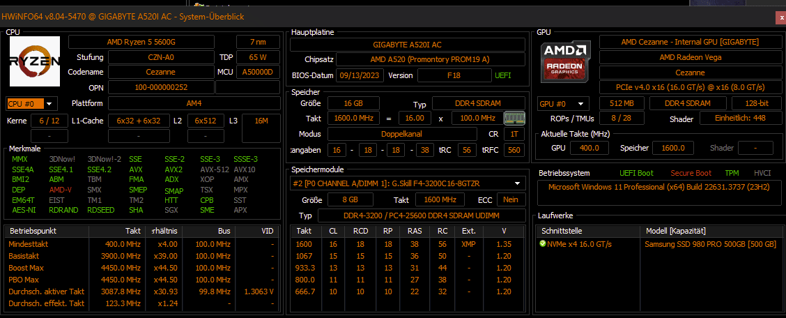

Als weitere Hardware wurde folgendes verbaut:
Ryzen 5 5600G
Gigabyte A520i AC
G.Skill TridentZ RGB F4-3200C16D-16GTZR
Arctic P12 PWM PST A-RGB (White)
Samsung 980 Pro 500GB
Arctic Freezer 36
Da mit dieser Hardware keine Full Performance Tests des Gehäuses und des Netzteiles möglich sind, konzentriere ich mich auf andere Aspekte.

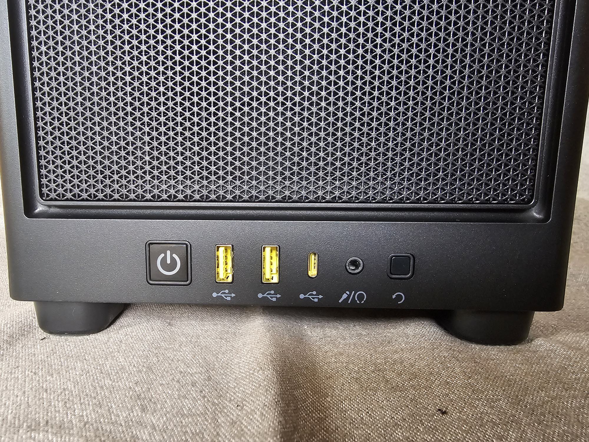

1. Verpackung und Äußeres

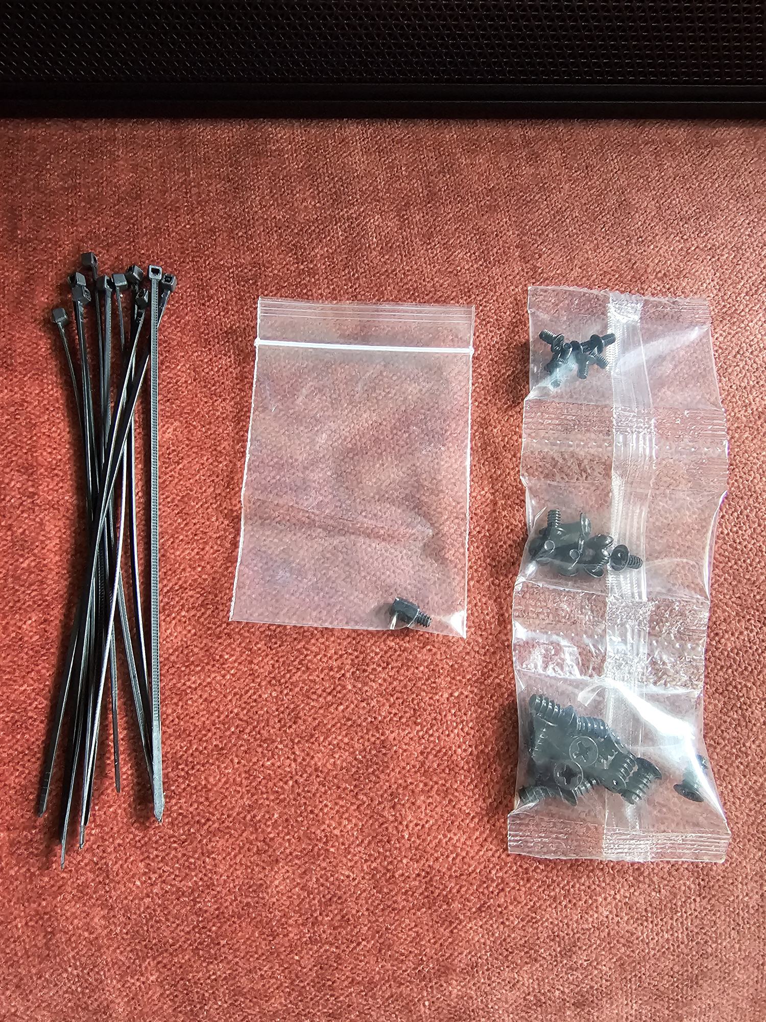

Das Gehäuse kommt, wie weit verbreitet, mit den üblichen Schaumstoffeinsätzen im Karton, zusätzlich ist nur ein kleiner Garantiezettel und eine kleine Schachtel, mit ein paar Kabelbindern und anderen Zubehör.

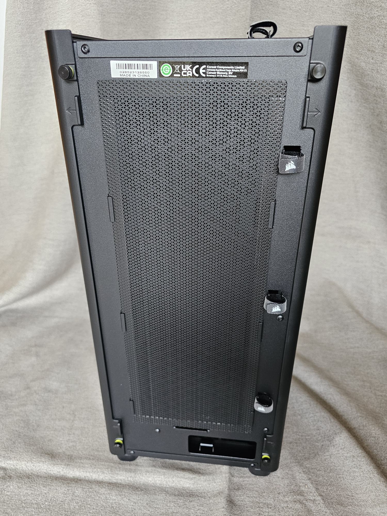

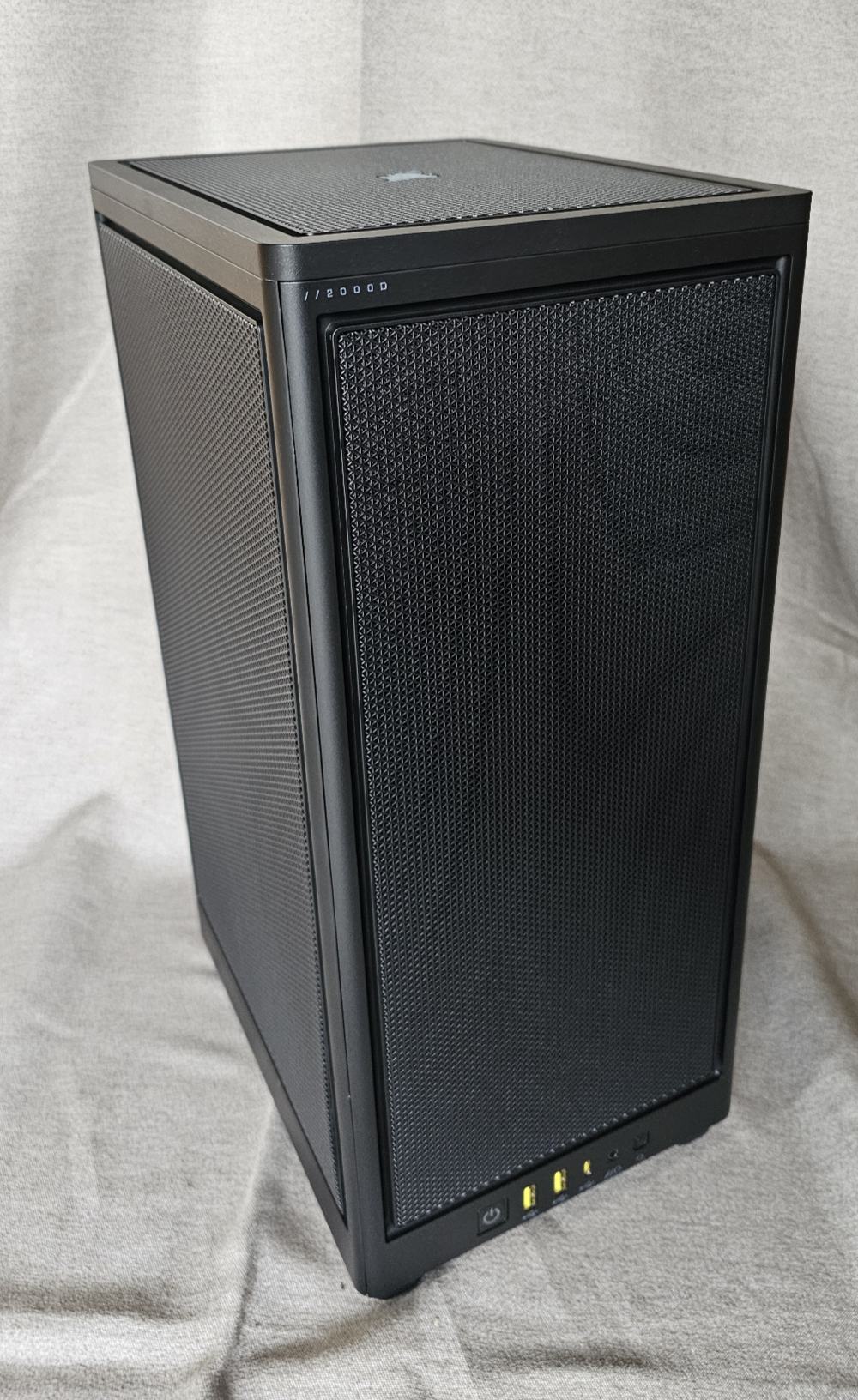

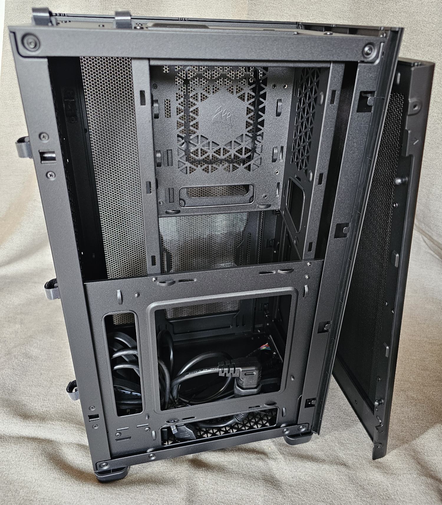

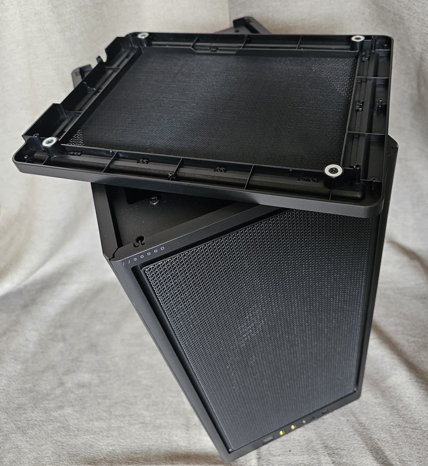

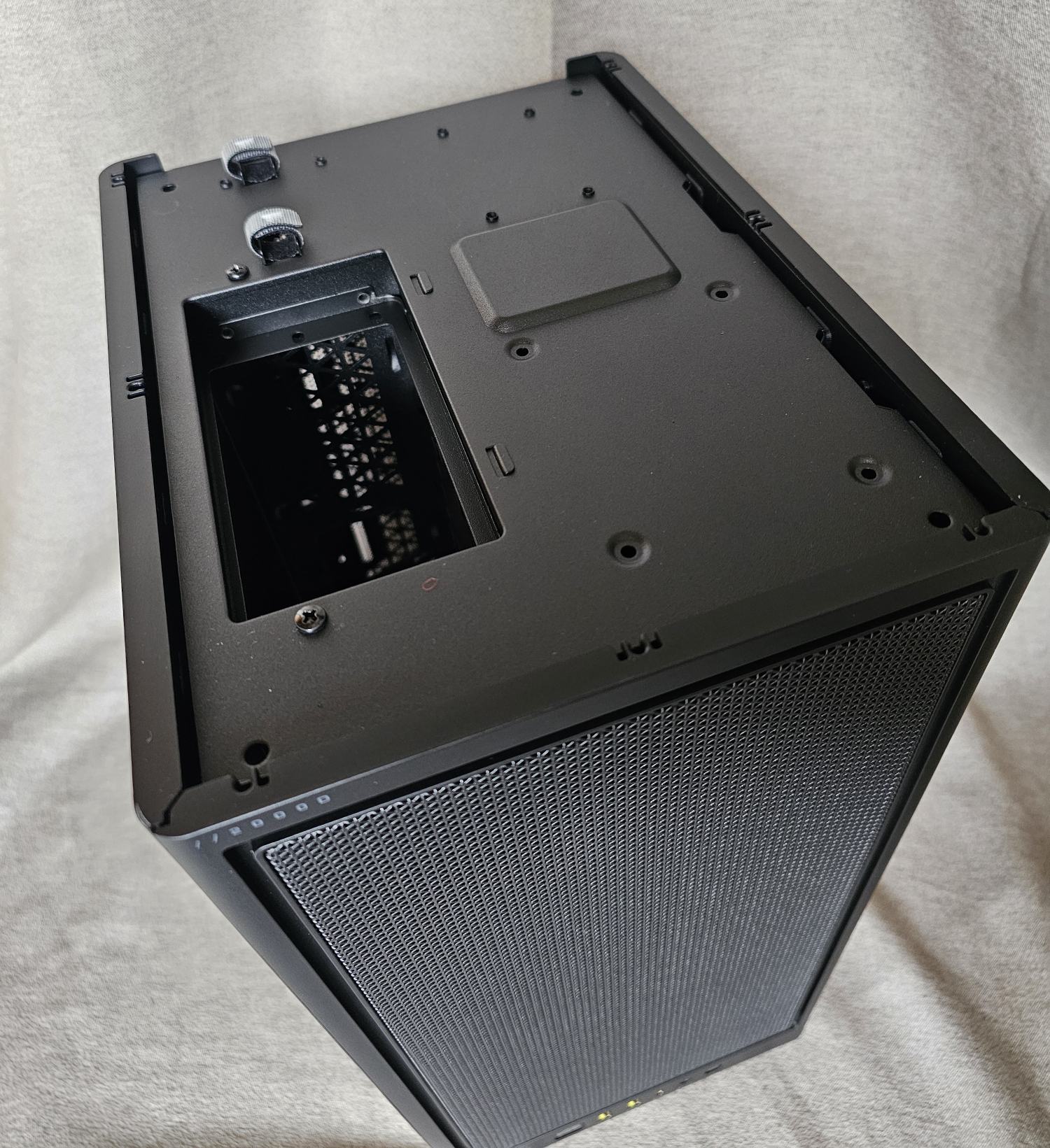

Beim ersten Auspacken bleibt gleich der obere Deckel, welcher mit Magneten hält, im Schaumstoff "stecken" und das Gehäuse steht (oben ohne) im Karton. Als nächsten Schritt das Gehäuse aus dem Karton heben, und erstmal Begutachten, keine hässlichen Kanten/Ecken, gute Haptik, schlichte Optik (für ein Mesh Gehäuse)

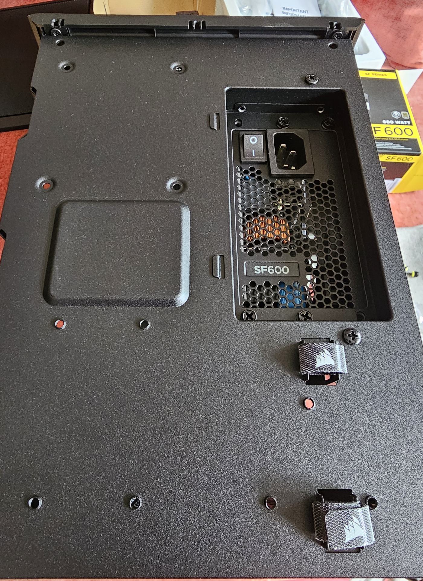

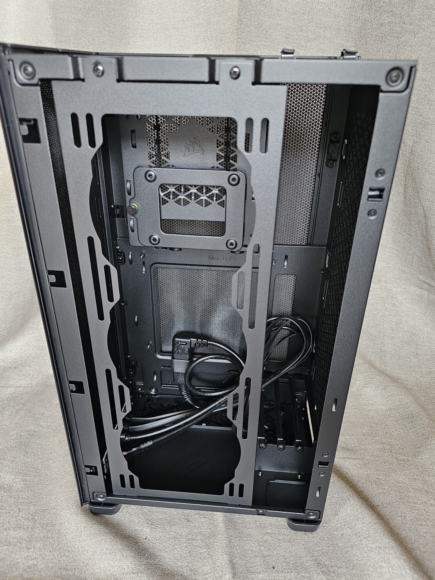

Am nächsten Screenshot zu sehen, die Verlängerung für den Netzteilanschluss, wird über das Gehäuse oben ausgeführt, kommt auf der Rückseite unter dem Deckel heraus und wir dann weiter nach unten geführt

  • wer keine eigenen Lüfter nutzen möchte, kann sich das Gehäuse auch direkt mit Lüftern kaufen (und den entsprechenden Aufpreis zahlen), das finde ich eine gute Option
    • je nach CPU Kühler Höhe, können keine, schmale oder normale Lüfter an der rechten Seite genutzt werden (das muss beachtet werden)

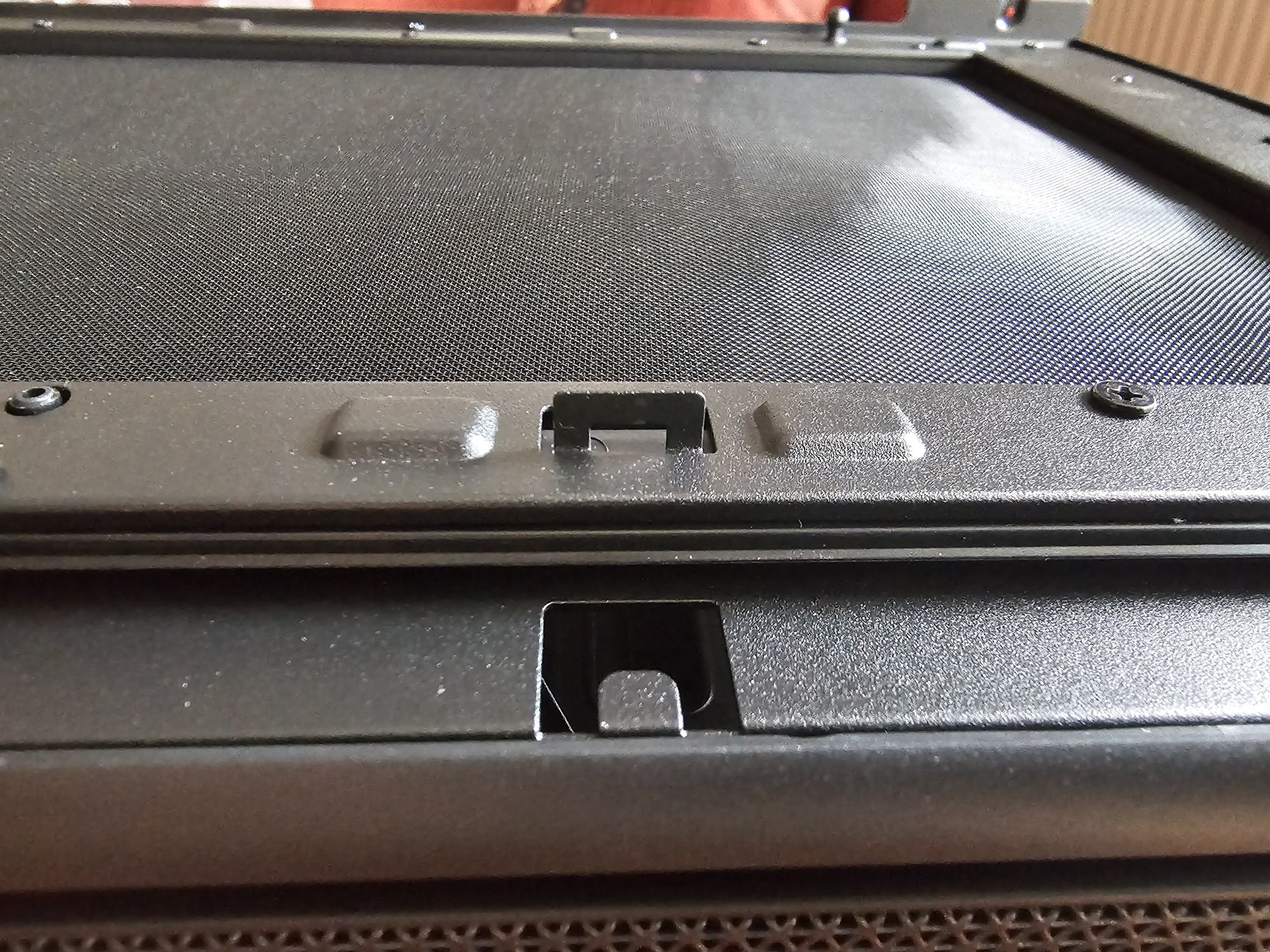

  • Sowohl die Befestigung der Seitenteile am Gehäuse, als auch die genutzten Rändelschrauben zum Fixieren der Seitenteile, finde ich persönlich, etwas suboptimal
    • Weshalb Corsair hier nicht, wie andere Hersteller, den Weg einer magnetischen Befestigung gegangen ist oder das System mit Pfropfen nutzt (wie einige SFF Cases) ist mir nicht ganz klar

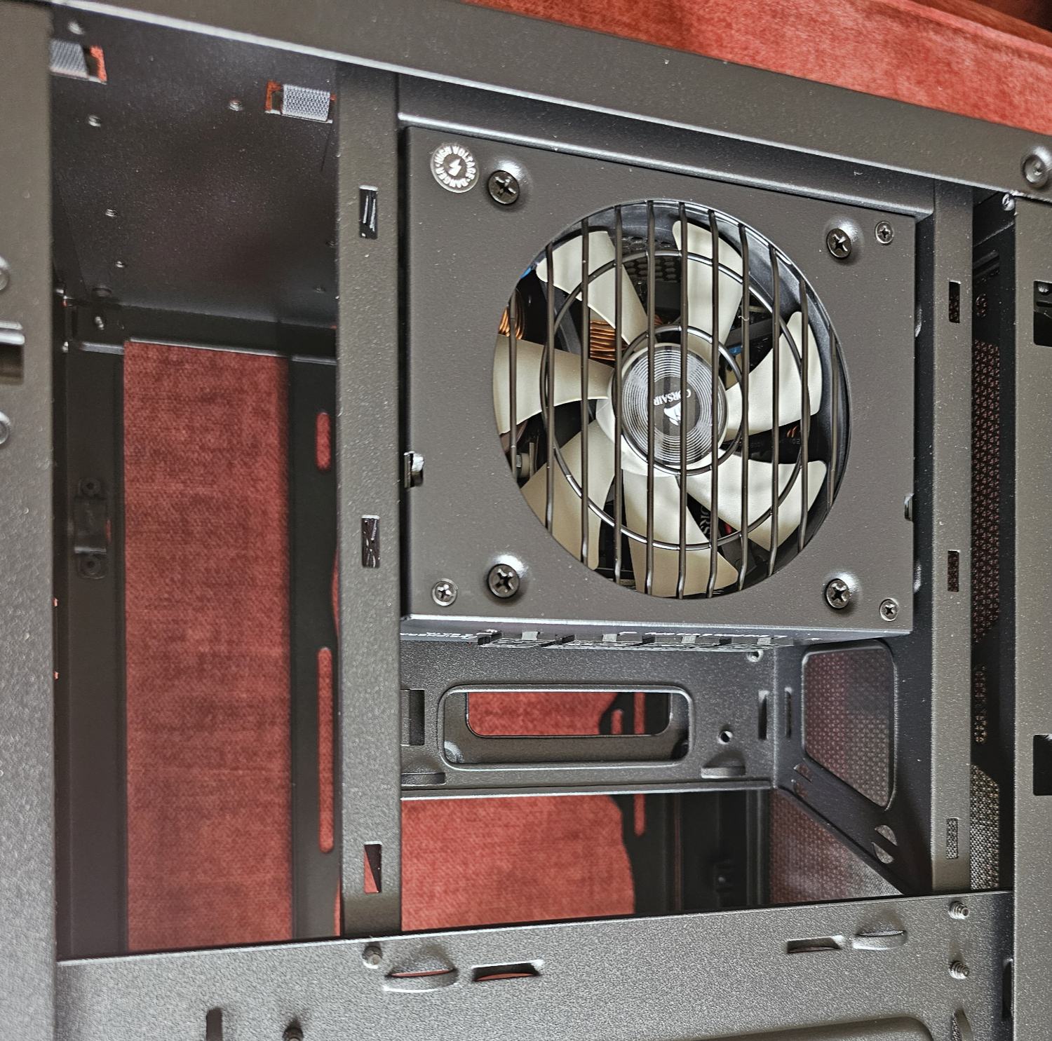

2. Inneres / Aufbau
Im Inneren ist durch den Aufbau des Gehäuses einiges möglich, in meinem Fall wurde keine Grafikkarte verbaut, aber auch meine genutzte Hardware barg schon ein paar Herausforderungen.
Alle Materialien sind ausreichend stabil gefertigt, es gibt keine scharfen Kanten und alles ist logisch angebracht, es gibt zu beachten, dem Case ist keine Anleitung beigelegt und ich konnte auch im Netz keine finden.

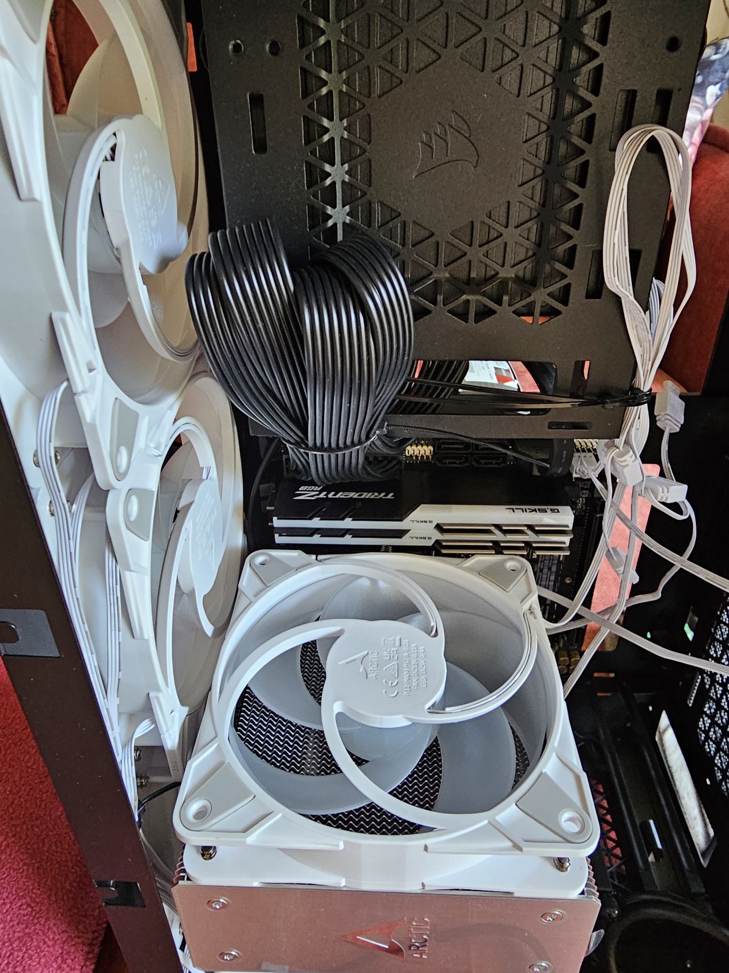

Hier nehmen die Lüfter ihren beschwerlichen Weg ins Gehäuse auf sich (das Gehäuse hat viele Fans :) )

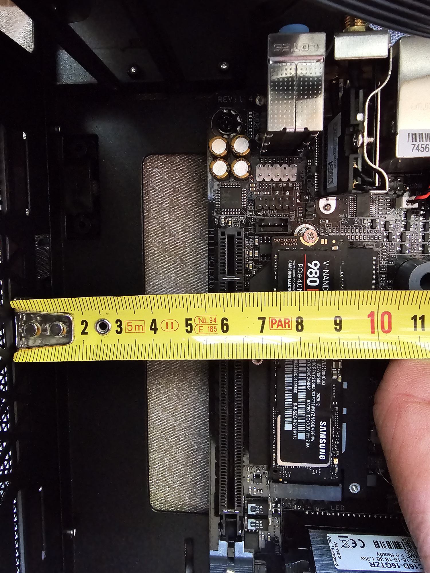

Das Gehäuse unterstützt Grafikkarten bis zu max. 365mm, das ist schon beachtlich, damit ihr sehen könnt, wie Tief/breit die Grafikarte sein kann, habe ich das mal ausgemessen

Wie hier vielleicht zu erkennen ist, wird das Mainboard mit den Anschlüssen nach unten verbaut, das hat in diesem Fall, in Kombination mit dem Arctic Freezer 36 den Effekt, dass die Lüfter mit der Strömungsrichtung Top/Down oder Bottom/Up installiert werden müssen, da ich Lüfter in der Front montiert habe, wäre eine 90° Drehung sinnvoll, das unterstützt der Freezer jedoch nicht.
Die Anschlüsse unten sehen ich, sofern das Gehäuse relativ frei steht, als kein direkter Nachteil, da mein Gehäuse ziemlich in der Ecke steht und die Anschlüsse so verlegt sind, dass sie nur etwa 15cm RIchtung Nutzer reichen, ist das Anschließen etwas mühsam gewesen, aber durchaus machbar.

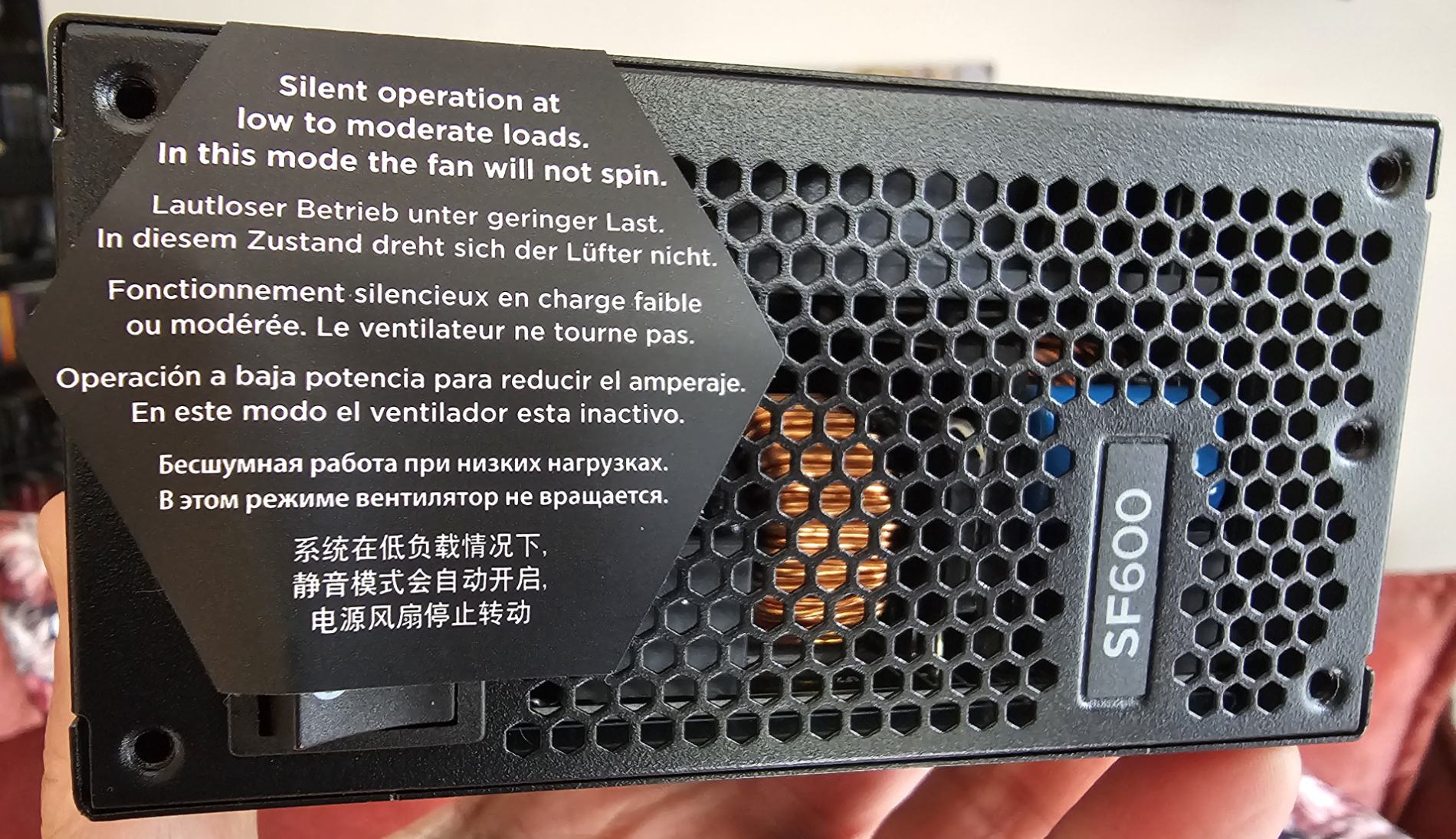

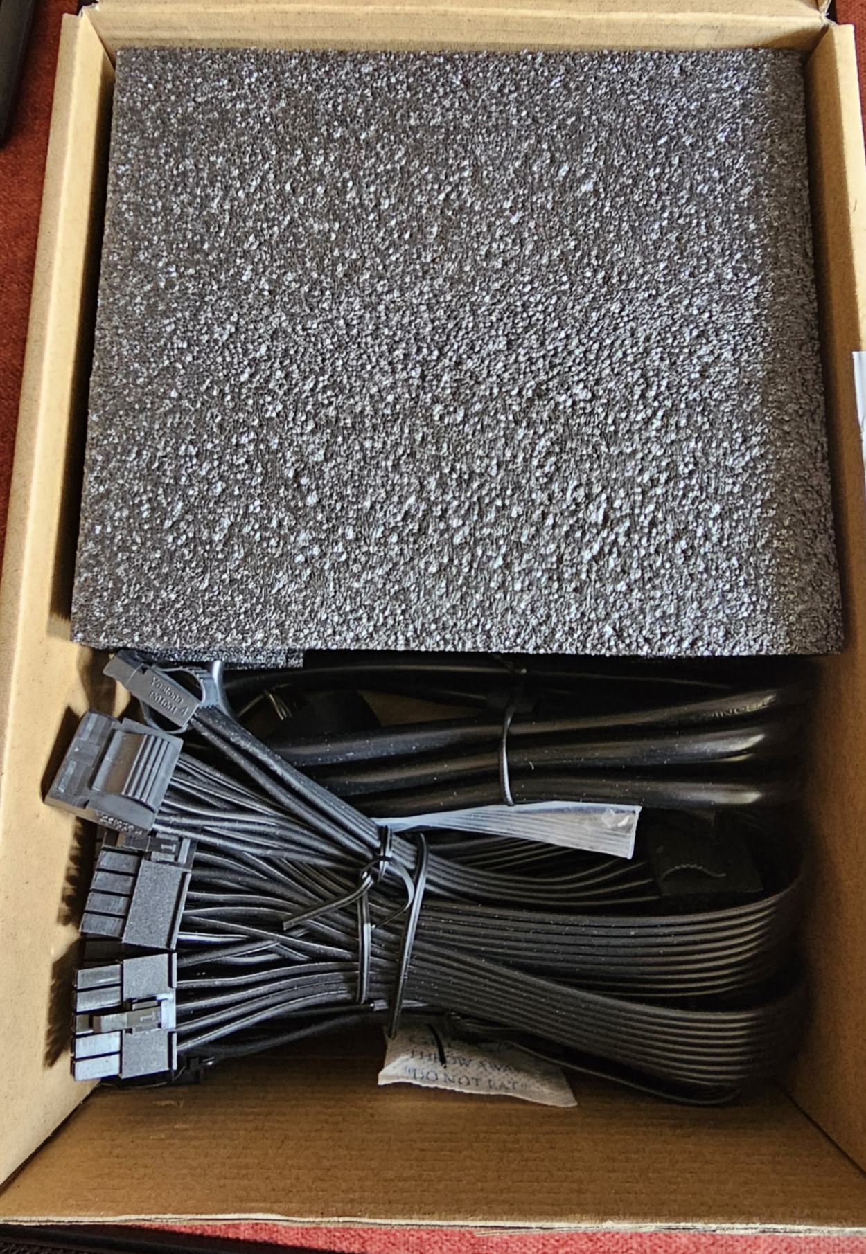

Das Netzteil Corsair SF600 ist, wie auch in vielen SFF Builds zu sehen, äußerst beliebt und technisch hervorragend. Ich selbst habe sowohl das SF450, als auch das SF600 (alle Versionen) schon in diversen Dan Case Builds, aber auch in meinem NCase M1 Builds verbaut und war in jeglicher Situation äußerst zufrieden, sowohl vom Wirkungsgrad, als auch der Leistungsabgabe, hatte ich bei allen CPUs (bis zum 5800x) niemals Schwierigkeiten.
Manche mögen an dieser Stelle eventuell die "nackten" Kabel kritisieren, ich halte das speziell bei SFF Builds für einen Vorteil, die Stecker sind gut ausgeführt und sitzen auch sehr gut. Einzig der Arretierungsmechanismus ist in recht kleinen Gehäusen etwas Frickelig, wenn man die Stecker wieder abstecken möchte.

  • Der 2. CPU Anschluss vom Netzteil am Mainbaord sollte, wenn möglich, auch ziemlich früh angeschlossen werden, mit dem verbauten Arctic Freezer 36 und den Gehäuse Lüftern, deren Anschluss direkt daneben ist, ist das alles recht eng
  • Je nach Breite/Größe des CPU Kühlers, können in der Front eventuell nur schmale Lüfter installiert werden

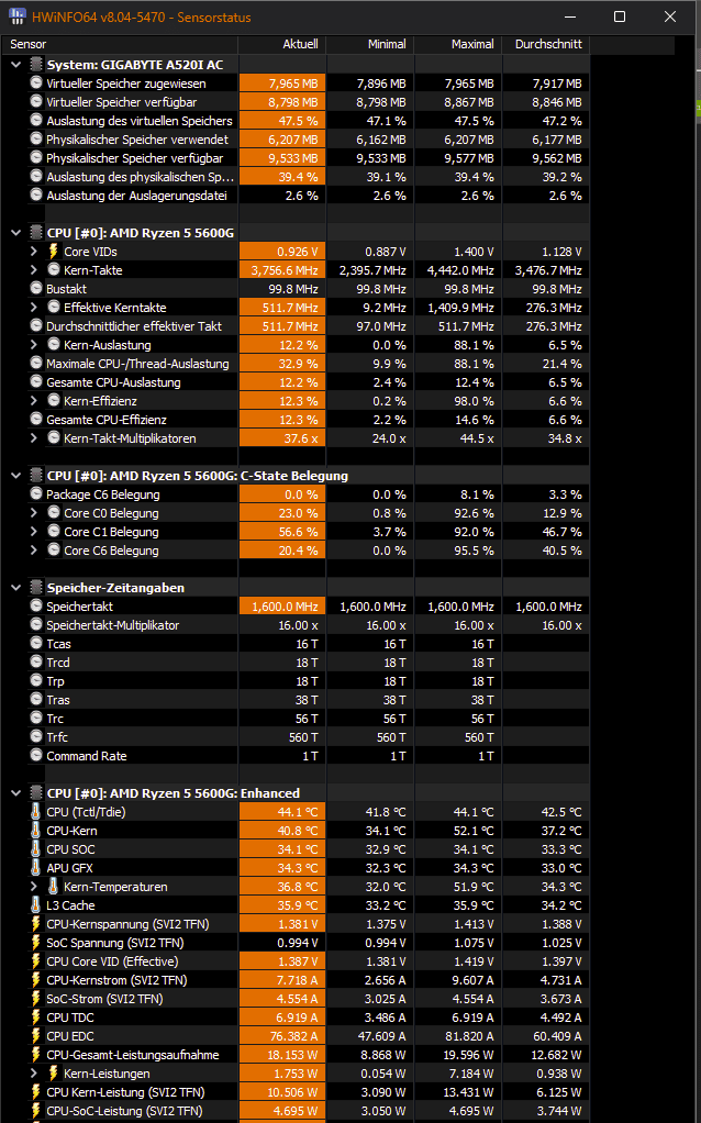

Momentan ist die Hardware noch mit Auto Einstellungen im Bios verbaut, hier werde ich noch die optimalen Settings ausloten und danach die Geräusche bzw. die Geschwindigkeit der Lüfter bewerten und die Temperaturen im Gehäuse nachliefern.
