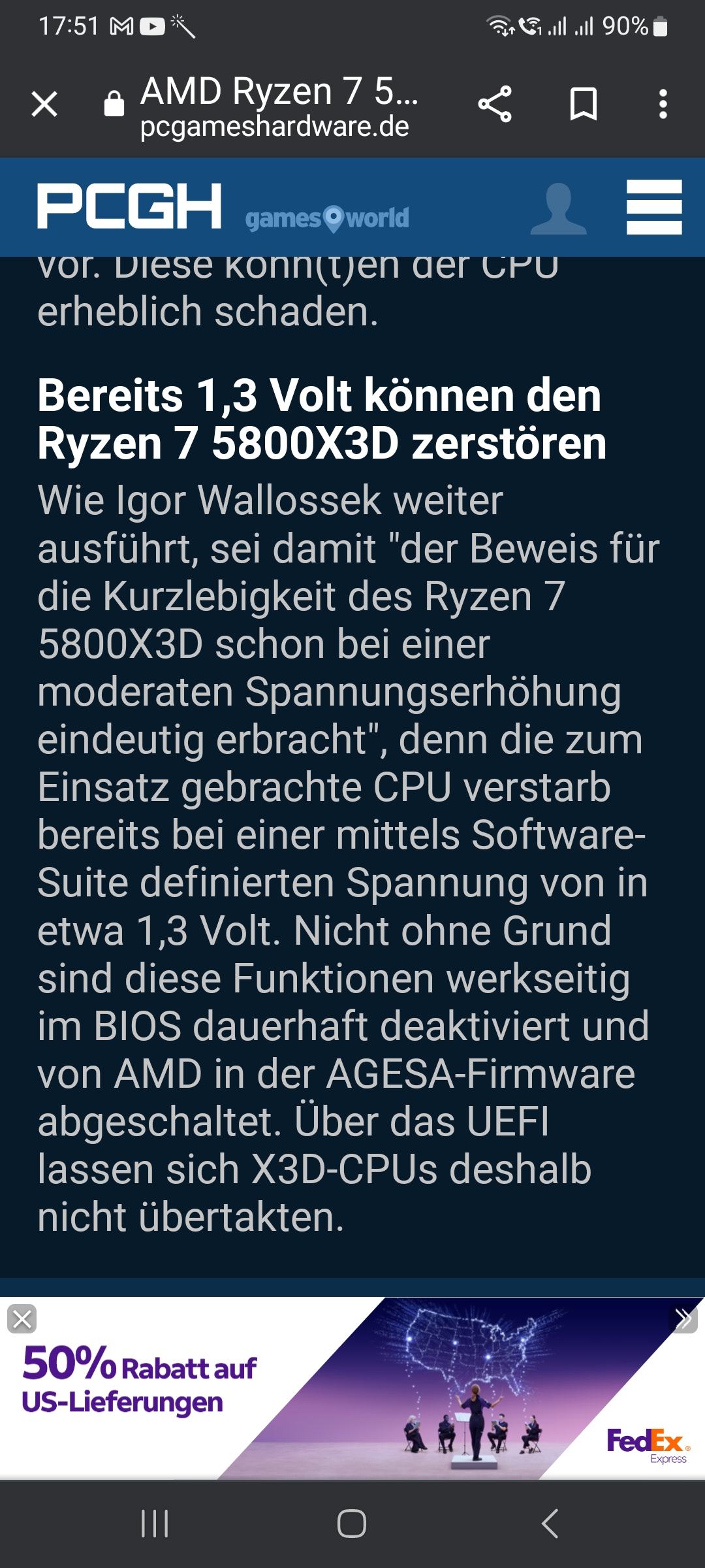

EHm geht es darum ?
Tia es scheint als hätte man den den Auto Selbstzerstörungsknopf vergessen wegzulassen
Beste Spiele CPU aber weh einer versucht damit rumzuspielen :lol:
terminiert sich die cpu vorsichsthalber selbst, nicht das man noch mehr Leistung bekommt

EHm geht es darum ?
als man eh schon dafür bezahlt hat
Nein geht es nicht und nicht das OC tötet die CPU sondern wenn man die Spannung auf 1,3V+ einstellt.
