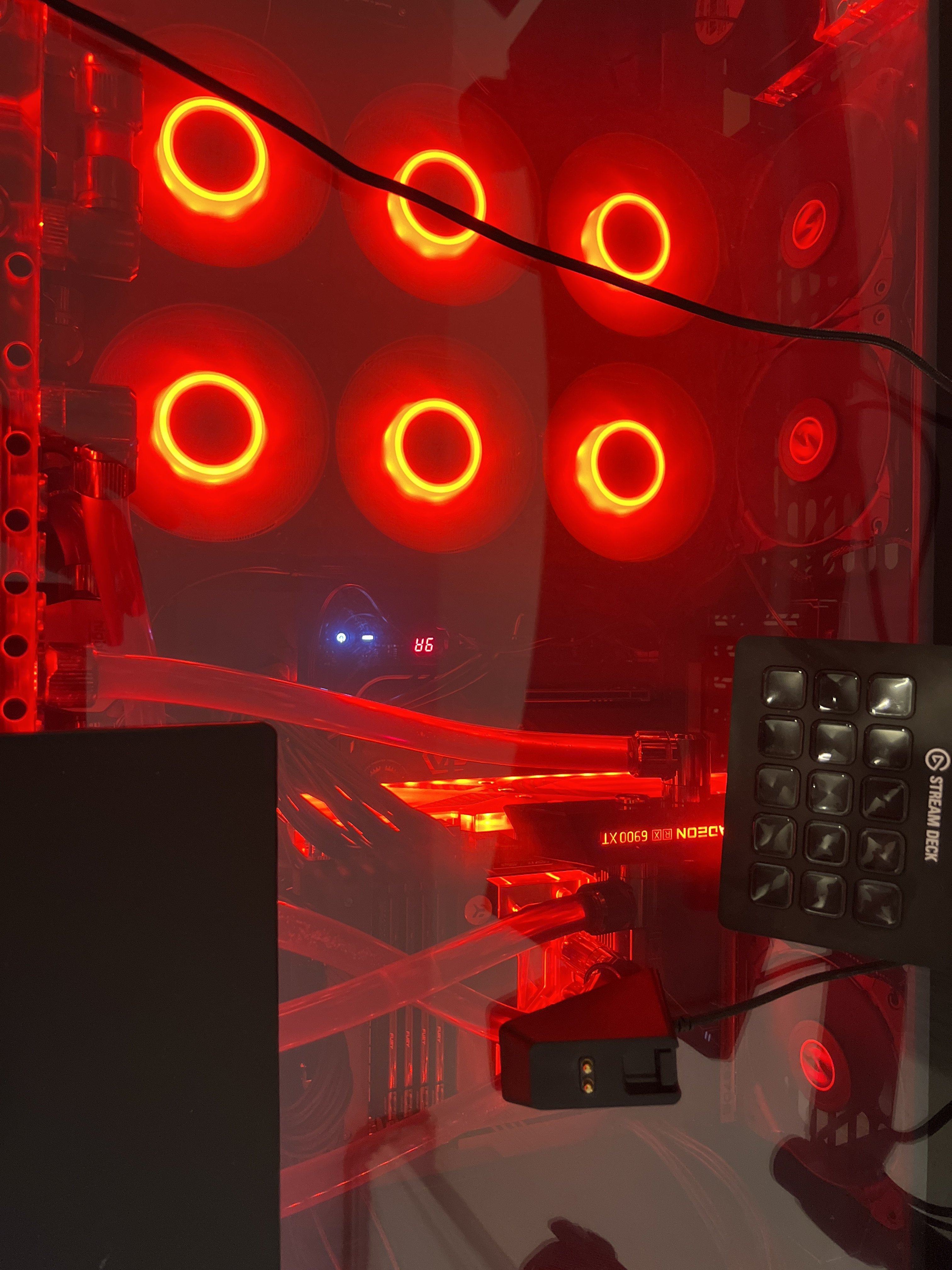

Alles zusammen gebaut mit Wakü, Boot problemlos und auch occt.
Dann alles „fertig“ gemacht und kriege folgenden Debug: 15 oder 9A
Bildschirm schwarz, led Steuerung läuft aber nix passiert weiter. Liegt das am XMP Profil für 6000 bei 1.35v? Komme frisch aus dem Intel Lager.
Würde gerne vermeiden die WaKü wieder zu öffnen wenn es ein software Thema ist.

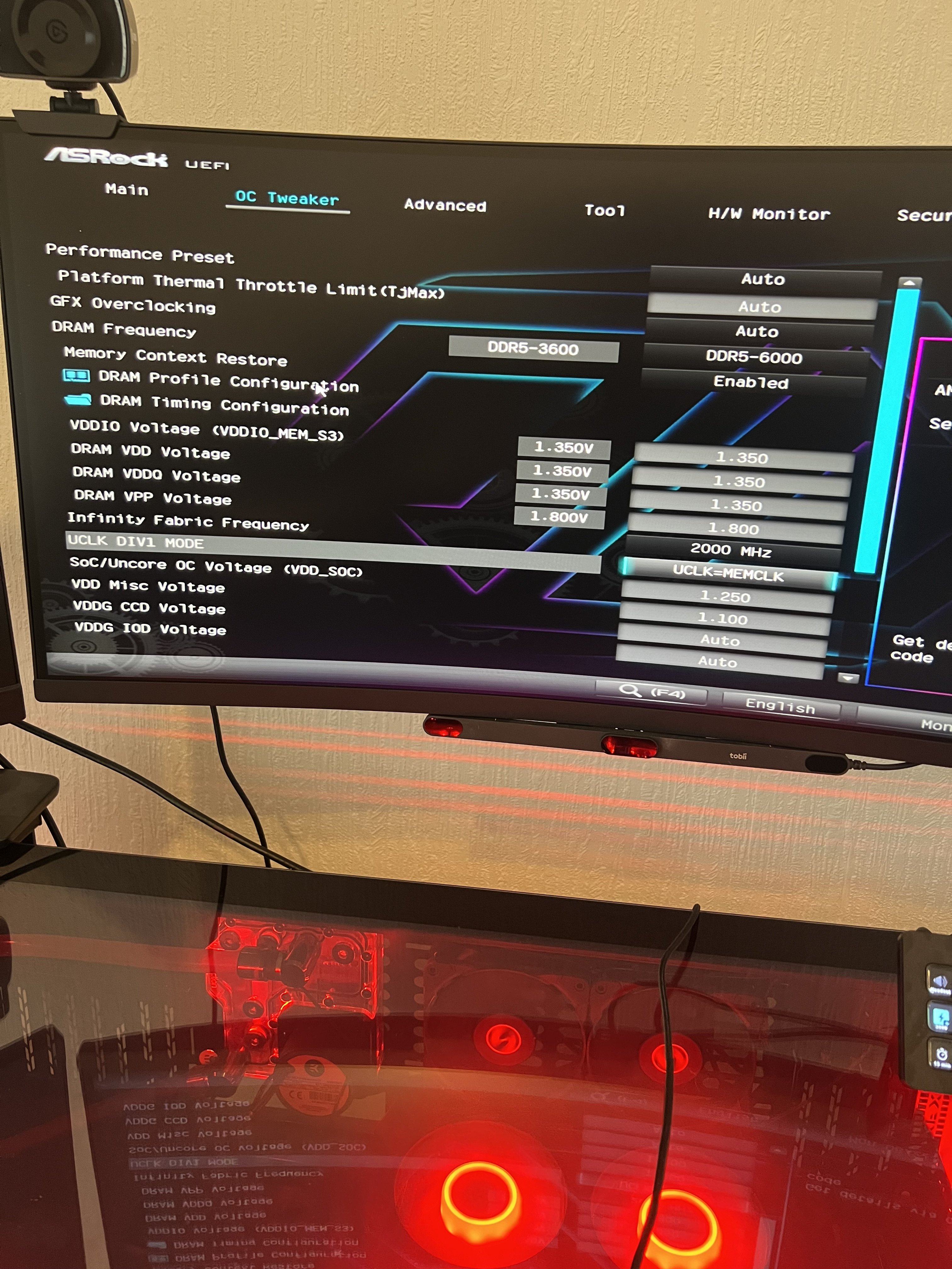

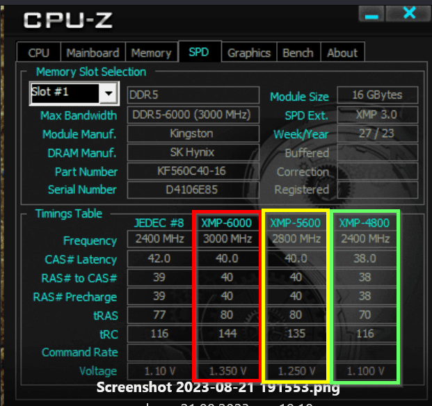

So also im Bios konnte ich jetzt nach 5 min warten Erfolgreich das XMP1 Profil booten. Aber entweder bin ich auf dem Holzweg oder etwas passt nicht:
Im Bios steht zwar XMP1 und DDR5 6000 aber davor steht 3600.
habe mal Fotos angehängt...
Also von meinen BIOS kenn ich das so was davor steht ist das Aktuelle und das dahinter was neu eingestellt worden ist nach speichern im BIOS und einen neustart sollte der vordere Wert da stehen.
edit: Mach XMP 3 wenn dein Mainboard die einstellung hat

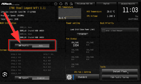

Das XMP Profil kannst du aber bei ASRock ganz einfach im Main menü umstellen also ohne auf den OC Tweaker zurückzugreifen zu müssen.

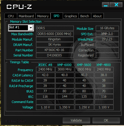

Er sollte das automatisch das Richtige Profil verwenden und wenn bei CPU-z dann steht (3000mhz) passt das schon so. (DDR - Double Data Rate) :)

Der Hinweis, dass wenn XMP1 (Rot) nicht geht einfach die langsameren Profile zu probieren (Gelb oder grün) ob die Stabil laufen ist daher ein sehr guter Tipp.
Da gebe ich dir natürlich recht :) Aber ich bin jetzt nur mal auf die Einstellungen zum sprechen kommen wie es (wenn es funktioniert) funktionieren sollte :)
So, konnte XMP3 also 2400 mhz booten und lasse es im occt stress testen.

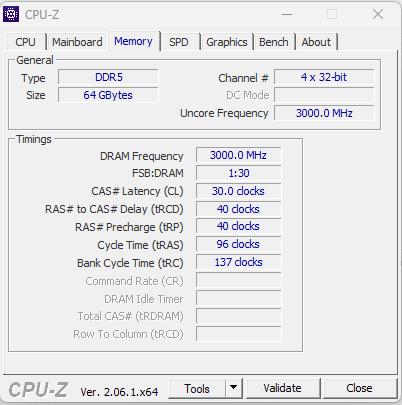

So ich danke alle beteiligten!

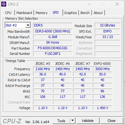

Hatte mit Alternate und Asrock ja auch Kontakt. Wie ihr recht hattet:
Funktioniert jetzt Expo 6000 Problemlos, First Boot.
