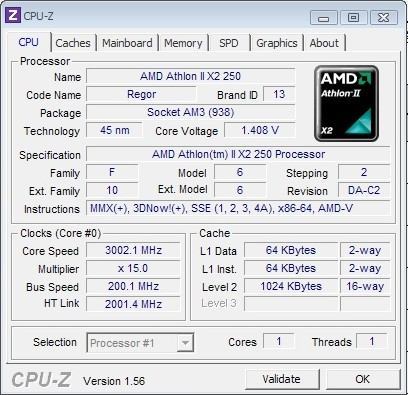

Mein AMD Athlon II X2 250 arbeitet nur mit 1 Kern!
Benutze den nur Office like und Surfen...
Alles Original nichst verstellt.
Schon seit einiger Zeit geht das wohl so, habe ich erst mal nichts von gemerkt,
erst als ich wav in mp3 umkodieren wollte hat er das mit einem Kern gemacht,
da hatte ich es dann gemerkt!
Die Frage ist, soll ich jetzt zuerst zum Händler oder gleich zu AMD anfragen gehen?
http://www.hardwareluxx.de/community/attachment.php?attachmentid=148118&stc=1&d=1299947119

oder kannst du unter "selection" bei cpu-z vielleicht noch den 2. kern anwählen

Bei CPU-Z im Bild oben wird auch nur ein Prozessor angezeigt und nix mit einstellen, in Speccy auch nur einen angezeigt.
