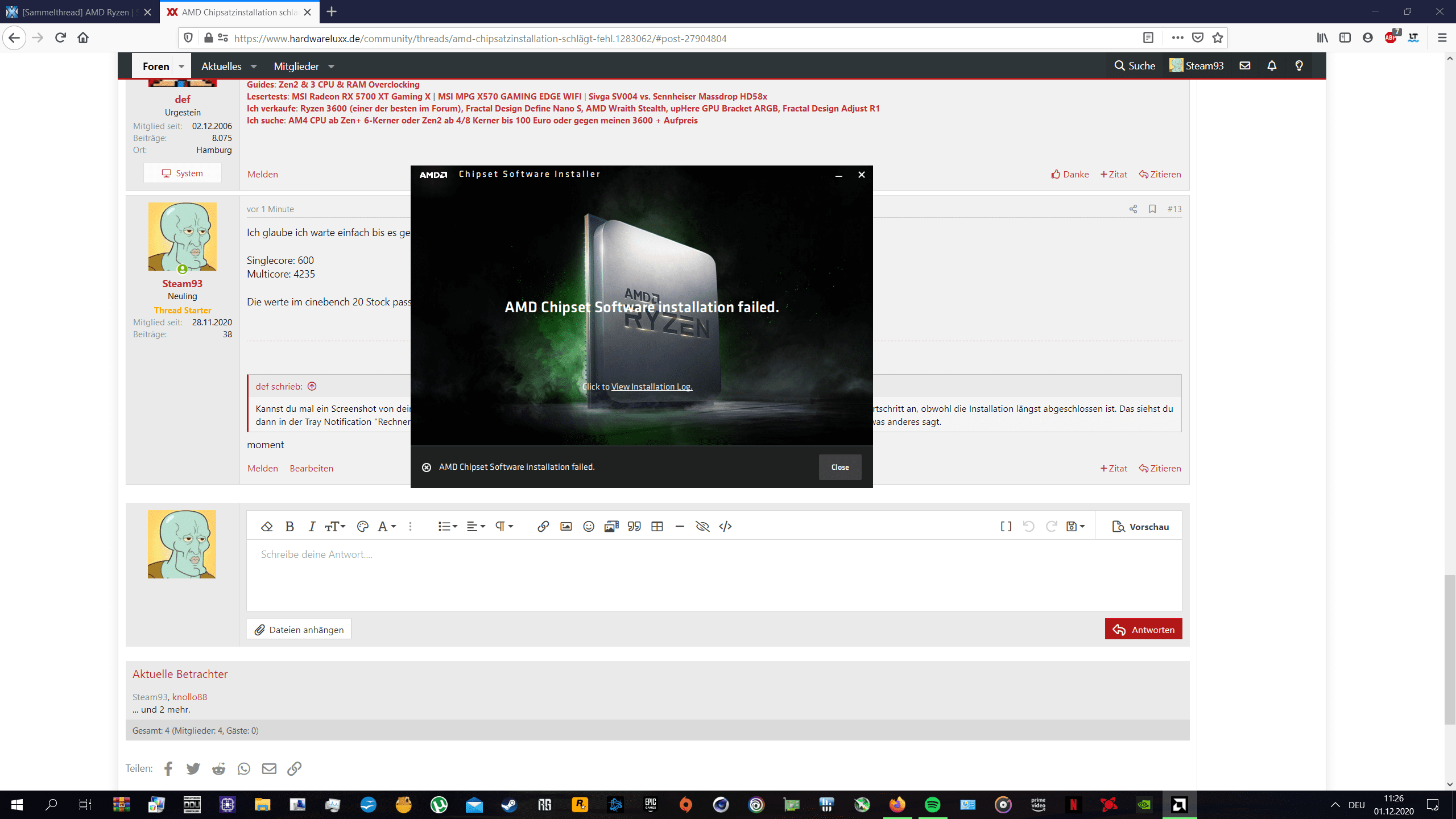

Kannst du mal ein Screenshot von deinem "Fehler" machen? Weil der Installer ist schon seit Zen2 verbugged und zeigt dir teilweise einfach nicht den Fortschritt an, obwohl die Installation längst abgeschlossen ist. Das siehst du dann in der Tray Notification "Rechner muss neu gestartet werden", dann ist die Installation erfolgreich abgeschlossen worden, auch wenn der Installer was anderes sagt.
moment
Ah ok, also wirklich abgebrochen. Gut da weiß ich auch nicht weiter.

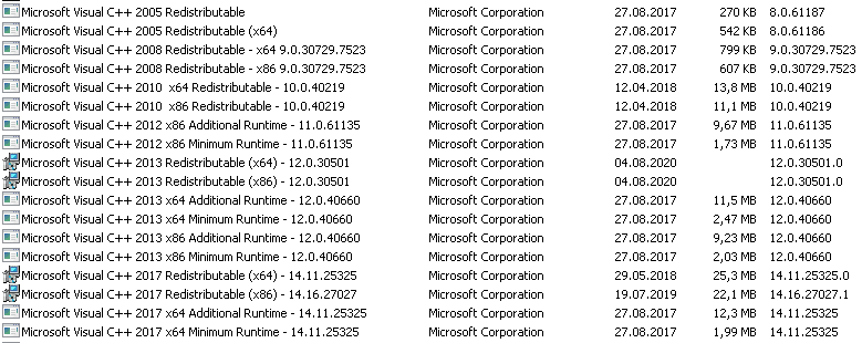

Ich würde das dieses Visual C++-Redistributable neu installieren reparieren aktualisieren auf deinem PC für Installer Pakete auf .msi Basis. Ob dieser Windows Installer unter Verwaltung, Dienste für msi. Anwendungen auch läuft.

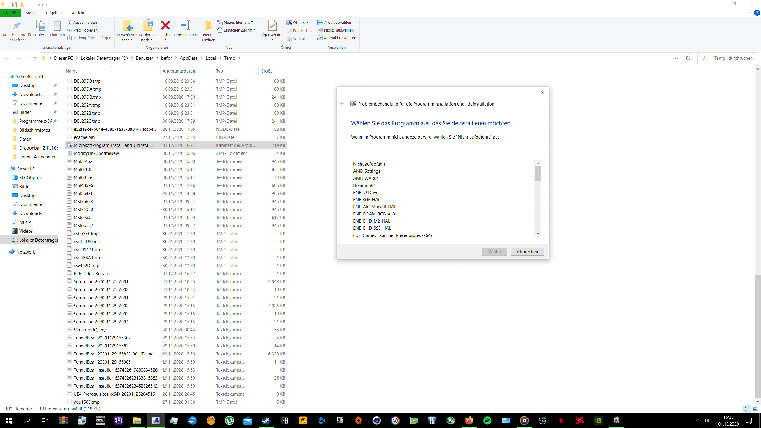

was soll ich hier auswählen?
Oops fehlt 2019:giggle:
