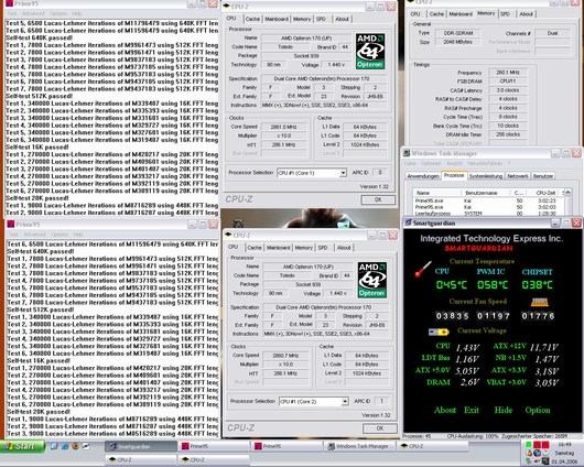

Habe auch mal noch was: Opteron 170 0550 VPMW ohne IHS, 2860Mhz @1,43V, 3Std. Dualprime, max Temp 45°, Wakü

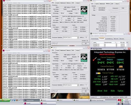

Und noch einen: Opteron 170 0551 UPMW, 2700Mhz @1,43V, mit IHS, max Temp. 42°,Wakü, 3Std. Dualprime
