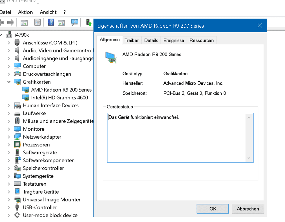

Hallo, die o. g. GK hat sich plötzlich verabschiedet.
Sie war/ist seit Januar 2015 im Einsatz.
Zuletzt bei den heißen Tagen im Obergeschoss bei gut 30° Mehrere Tage sehr beansprucht worden, Videos rendern, auch mehrere Stunden in Dauerstress.
Übertakten war glaube ich nur 2 % also nicht die Rede Wert.
Zum Fehler:
Es bleibt dunkel, der Mittlere Lüfter dreht, LEDs leuchten munter weiter, auch das Umstecken in eine andere PCIe hat nichts geändert.
Auch habe ich das Netzteil gegen ein neues 850W (das noch hier stand) getauscht, in der Hoffnung dass das Netzteil evtl. schwächelt, auch nichts geändert.
In Windows Gerätemanager wird es als einwandfrei erkannt, siehe auch Anhang.
Ich habe es noch nicht zerlegt bevor ich andere erfahrene Meinungen zu hole.
Es ist noch eingestöpselt, evtl kann man ja noch mnit div Sw-Tools etwas an Information über den Zustand der GK herausholen?
Erst mal ist leider schluss mit Videorendern.

8 Jahre alt.. viel genutzt.. ich würde da keine Energie mehr rein stecken.
Wie wichtig ist das Video Projekt? An sich sollte jede moderne GraKa in deinem Rechner laufen, da PCIe abwartskompatibel ist. Da du ein neues NT hast sehe ich da auch kein Problem. Klar, beim Zocken wird dann der restliche PC zu 99% ein Bottleneck sein, fürs Rendern ist es aber egal. Du kannst dir also jetzt schon Gedanken machen, was für ein neuer Rechner es demnächst werden soll und jetzt schon die passende GPU kaufen und einbauen (das geht ja recht fix), oder du kaufst dir eine (ältere) gebrauchte Karte für den Übergang.
Bei deiner aktuellen Karte kann die Fehlersuche natürlich recht schnell gehen, die Wahrscheinlichkeit, dass der Aufwand sich noch lohnt, ist jedoch sehr gering. Würde da als erstes mal den Kühler abnehmen und schauen ob was überhitzt ist. Kann gut sein dass nach 8 Jahren + großer Belastung die WLP am Ende sind.
ich bin noch nicht dazu gekommen, weil keine Zeit dafür gehabt.
Aber wenn ich mich noch richtig entsinne, ist das passiert nachdem ich, während des Kloneversuches des m.2 SystemLw. auf ein größeres derselben Kategorie, die GK mehermals aus - und eingebaut habe, da ich bei solchen u.a. ähnlichen Dingen sehr ungeduldig werden kann.
Habe ich die GK auch mal aus und eingestöpselt habe ohne das MB stromlos zu machen.
Langer satz kurzer Sinn:
Zur Testzwecken
1. Könnte denn auch die PCIE Steckplatz/Bus/Chip oder was auch immer daran hängt, dadurch defekt gegangen sein?
1.b. Angenommen die GK ist defekt, könnte die defekt GK nach dem einstöpseln in ein anderes neues MB, den PCIe dessen schaden zufügen?
2. wenn ich den neuen RTX 4080 ind das alte MB mit evtl. zerstörtem PCIe einstecke, Die RTX4080 zerstört/beschädigt werden Könnte?
Gruß
Also bei elektronischen Teilen sollte man immer stromlos arbeiten und am besten schauen, dass man sich auch selbst entlädt, indem man sich kurz erdet.
Die Wärmeleitpaste zu tauschen ist bei den 290X eigentlich kein großes Problem. Wenn aber nur ein Lüfter dreht, würde ich Hitze eigentlich ausschließen (Schaden tuts trotzdem nicht, aber anscheinend ist ja Zeit ein Problem).
Funktioniert der Rechner ohne Grafikkarte mit der Intelgrafik?
Je Gewiss doch, das wäre sonst eine Katastrophe, bin ja die ganze Zeit damit unterwegs, bis der neue Rechner zusammengebaut ist. Nur komme ich seit Tagen nicht dazu es zusammenzubauen, kommt immer was dazwischen.
In der Tat nur der mittlere Lüfter dreht bei der Sapphire, aber da bin ich auch nicht zu gekommen,es ist immer unangetatste und steht seitdem ausgebaut im Regal.
