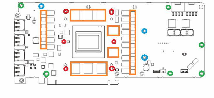

An den Grünen Stellen kommen die Ringe "auf" die Spacer geschoben, sodass diese fast bündig mit dem PCB abschließen. Zwischen Block und PCB.
Auf die Rückseite zwischen PCB und Backplate kommen keine Spacer.

Welchen Zweck erfüllen dann die schwarzen/dicken Spacer? Die grünen Stellen sind doch die Schrauben der Backplate, d.h. wenn ich an dieser Stelle den schwarzen/dicken Spacer draufschiebe hat dieser doch eventuell nur den Effekt den GPU-Block / das Acrylcover vom PCB fern zu halten. Sowohl GPU-Block als auch Acrylcover sind aber vermutlich nicht biegsam, so dass bei mir an dieser Stelle ein gesunder Abstand existiert.
Sind die durchsichtigen/dünnen Spacer richtig angedacht für die Federschrauben bzw. es waren glaube ich auch genug für rot/blau?
EDIT: Wenn wir gerade dabei sind, in meiner Box lagen 3 lose Muttern, die ich dann letztendlich für die Slotblende verwendet habe, aber gehören die da überhaupt rein? So zufrieden ich mit der Verarbeitung des Blocks bin, so unverständlich ist das Manual (überall im Internet).
EDIT2: Die Position ist hier zu sehen, die Funktion ist für mich immernoch ungewiss.
Die Schwarzen Unterlegscheiben dienen nur dazu das PCB gegen verkratzen zu schützen, kommen auf die "langen" Spacer .
Rot markierter ist einer der "langen" Spacer, rechts ist bereits einer der schwarzen Ringe montiert.

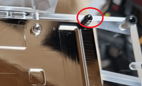

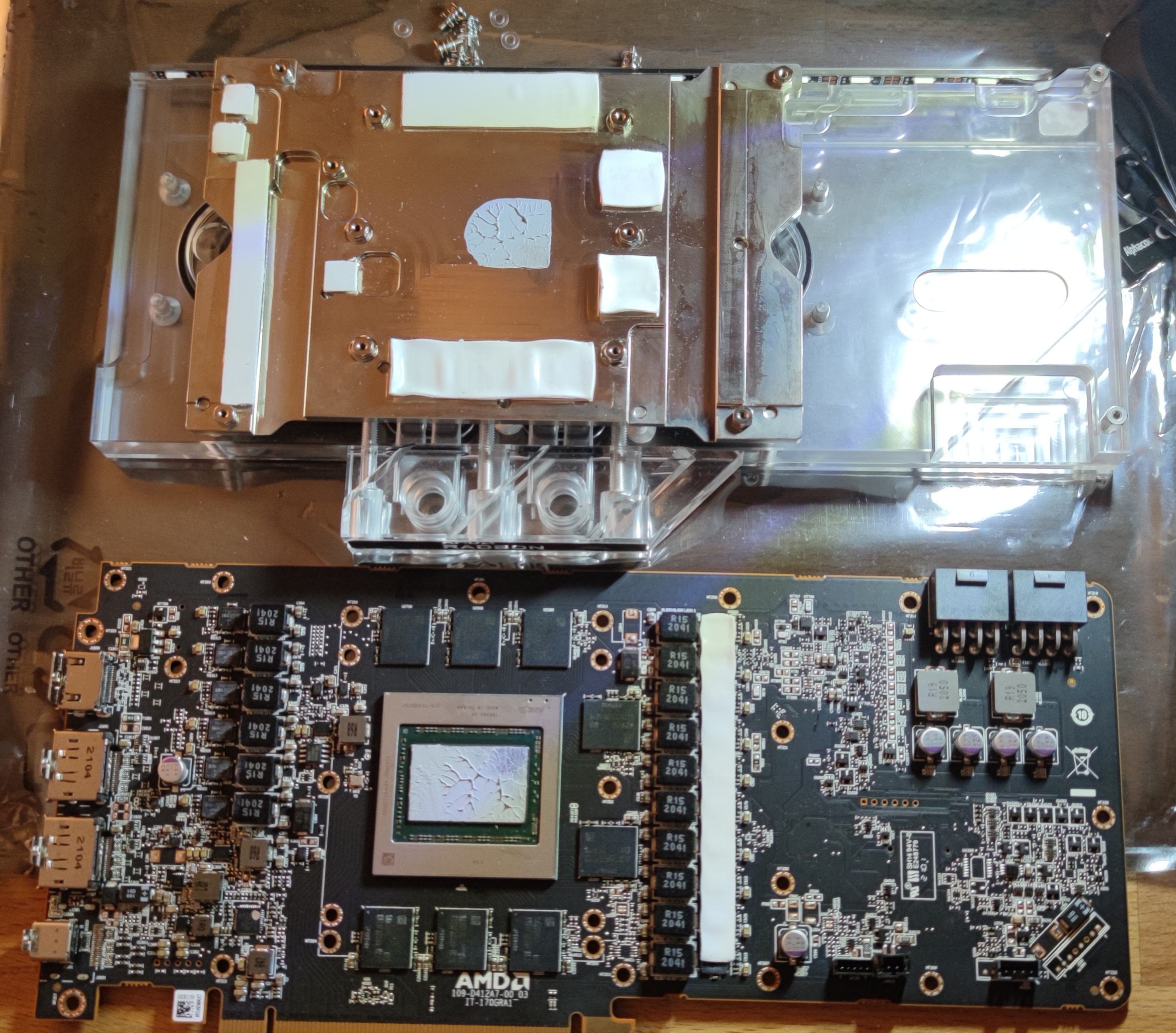

Na, wer findet den Fehler beim Alphacool Kühler?🤭
Da ist ein Gewinde zu viel
Das dachte ich mir auch! Gut das die 6900xt dabei nicht Hops gegangen ist.
Lt. ALC kann das nicht sein, man kann aber auch nicht feststellen aus welcher Charge das kommt... "German Engineering - Made in China" und der Service von AQT ist auch nen Witz.
Also schön aufpassen, vor dem montieren.
Das ist jetzt nicht das erste Mal, dass hier über falsche Gewinde bei ALC berichtet. Vielleicht kann das mal eine ausmessen, damit man das vor der Demontage des Luftkühlers nachmessen kann.
Also wer das in gutem Gewissen und vielleicht als erstes Build mit Wasserkühlung zusammenschraubt könnte dabei gut seine Karte hops nehmen.
Wie auch immer das Gewinde auf der Linken Seite da hingekommen ist. O_O''
Definitiv, hatte nur Glück das ein relativ großer Chip an der Stelle sitzt und das Gewinde dort auflag.
Diese kleinen SMD Keramik-Kondensatoren hätten das sicher nicht mit gemacht.
Bei ner 1.000 EUR Karte die man mit Glück ergattert hat, bekommt man da schon leichte Schweißausbrüche.

Das wär dir aufgefallen wenn dein Block da ein Gewinde hat was nicht hingehört. Da steht die Platine nach dem Anziehen der ersten Schrauben gefühlt 0,5cm ab. Auch die Displaportanschlüsse haben einen ziemlch großen Spalt zu dem Acryl.
