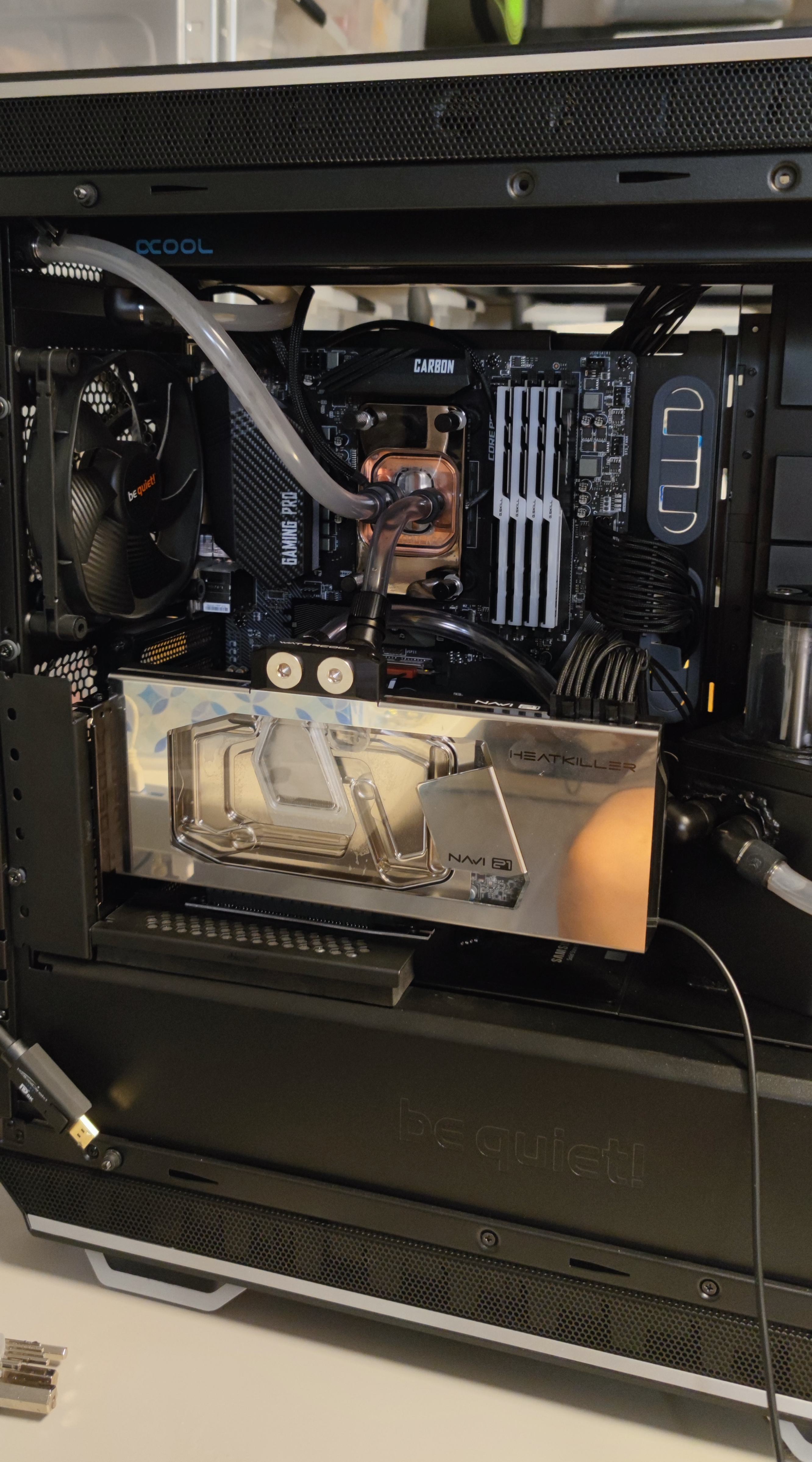

Hab die 6900xt heute geliefert bekommen.
Kurz mal reingesteckt, ob sie überhaupt läuft und dann umgebaut. Die abbildung in der beigelegten watercool anleitung war echt bescheiden. In der online anleitung sieht man dann auf welche mini chips die pads draufkommen.
Hab die karte mit den pads kopfüber auf den kühler gelegt... war wohl genau falsch herum. Hoffentlich hat sich da kein pad umgeklappt :o
Temperaturen sahen soweit okay aus, hab ich mir jetzt aber nicht gemerkt.
Hatte noch keine zeit für ausgiebig testen, kids müssen erst mal schlafen.

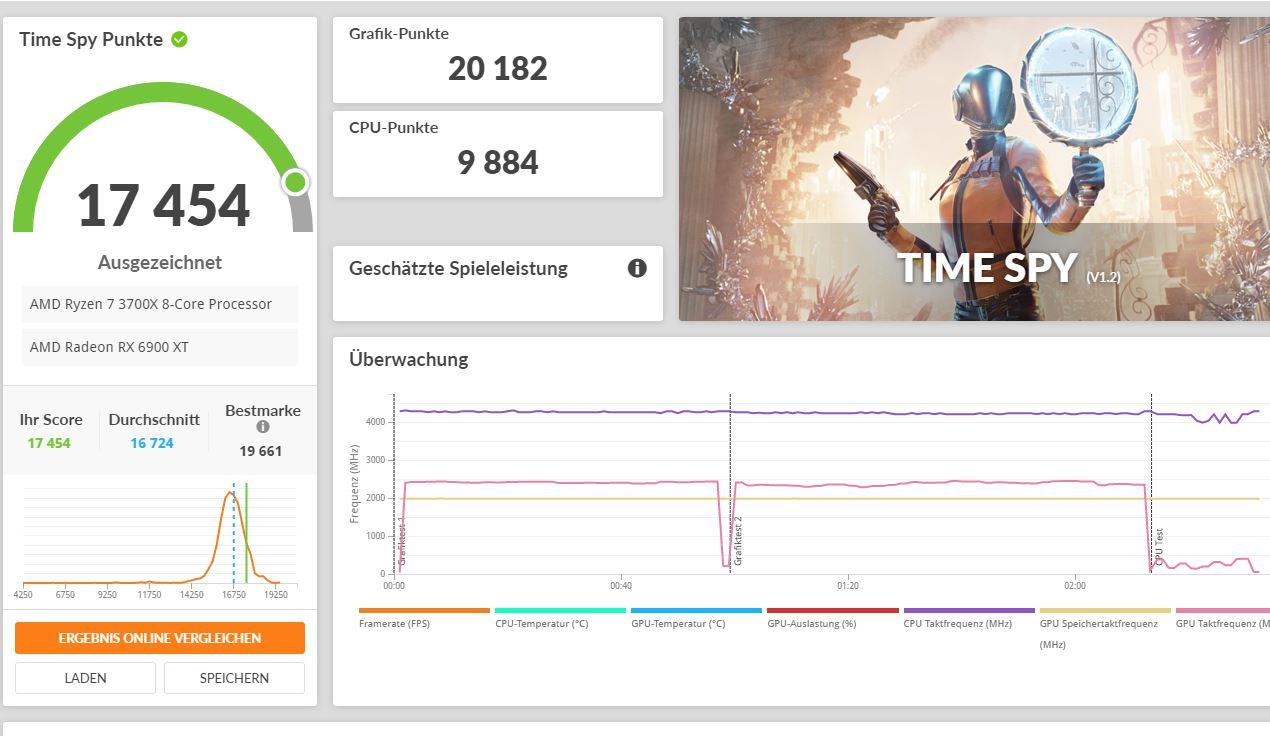

doch also die spulen hör ich rasseln, wenn die karte last hat und hohe fps macht.
wenn ich hinten am gehäuse lausche, dann sogar sehr deutlich.
hört sich an wie ein kleiner ratternder lüfter.

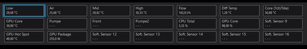

@Aki
das ist mit furmark.
wassertemperatur bzw delta zur raumtemperatur bleibt so gut wie konstant (wandheizung).
pumpen sind für benchmarks hochgedreht, ansonsten gehen die auf 5°C difftemp zielwert (high - low)

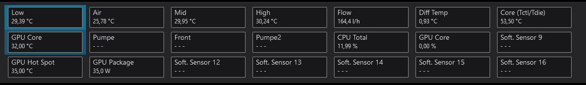

und hier idle
also eigentlich ganz ok.
das rasseln ist gerad noch erträglich.
Gibt keine Karte ohne Spulenfiepen, es ging bei mir um den Kühler. Da ja immer wieder jemand meint dass das durch den Verbau eines Blocks schlimmer wurde.
hm okay. also mit dem lüftkühler hatte ich auch mal einen lasttest gemacht, aber da sind die lüfter schon lauter als das rasseln.

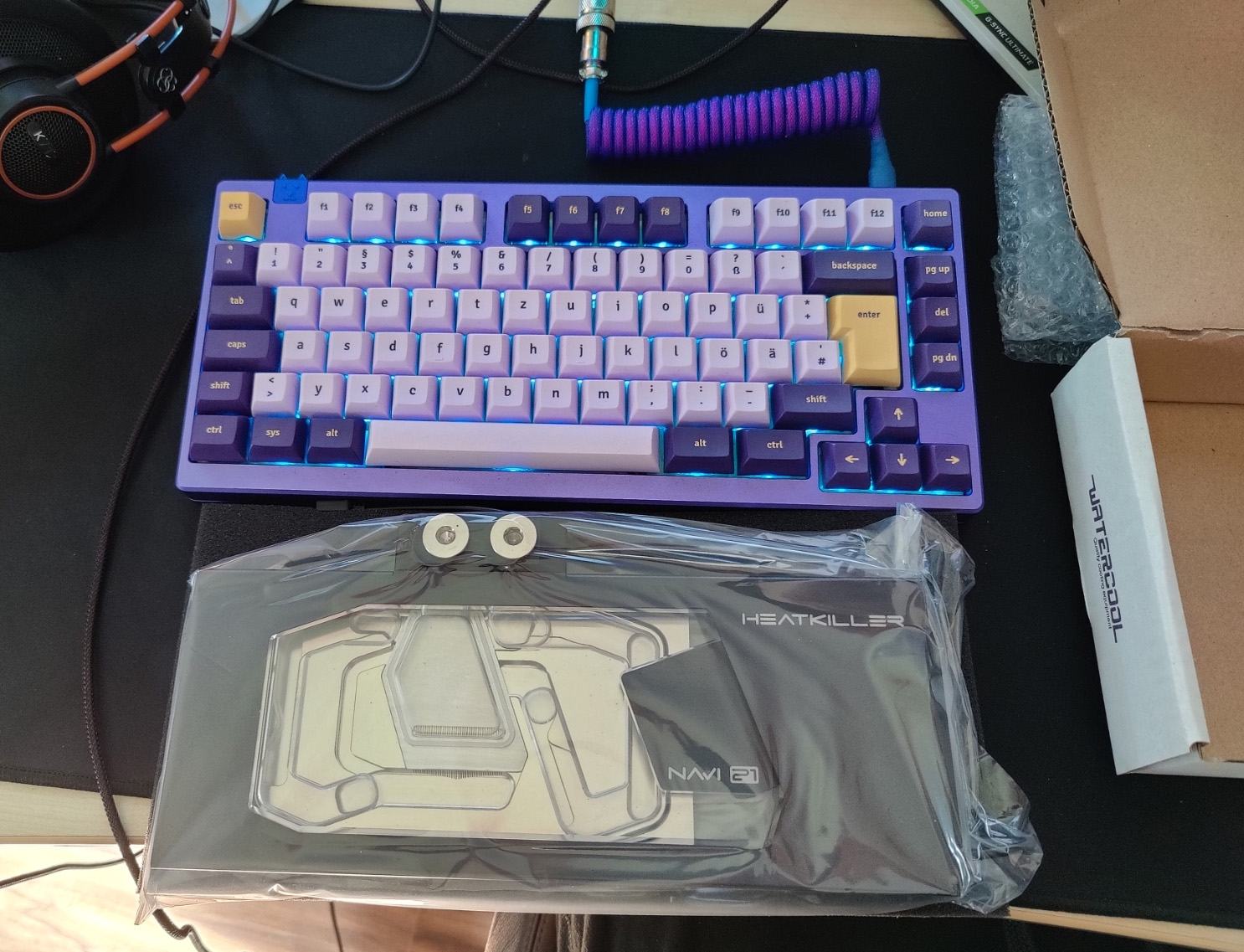

Erster Eindruck: Das Teil ist so groß wie meine Tastatur :O
Zweiter Eindruck: Sehr sauber verarbeitet. Optisch auch genau mein Ding. Gleich geht es an den Umbau und dann gibt es hoffentlich heute noch mehr Fotos. Ich muss einige Acrylrohre biegen, damit er seinen Platz findet :)
Nein deine Tastatur ist so klein wie der Kühler ;P
Mann könnte ja noch weitere Vergleiche ziehen, da word es erst interssant mit der Relation :sneaky:
