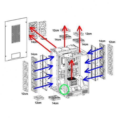

Jetzt meine Frage zum Airflow an sich und wie rum ich das Netzteil einbauen sollte.
Gehäuse sieht ja so aus:
Rot = Ausgehend
Blau = Eingehend
Macht es Sinn das die hinteren beiden Lüfter die Luft auszuwerfen?
Oder sollten diese auch eher eingehend sein?
Und was ist mit den beiden oben im Deckel?
Und Wie rum sollte ich das Netzteil montieren?
Von oben aus dem Gehäuse (also aus den Gehäuseinneren) saugend oder eher von unter dem Gehäuse?
Danke wie immer vorab!
Das Netzteil sollte sein eigenes Ökosystem sein und Luft vom Boden ansaugen und wieder rauspusten.
Die Radiatoren-Lüfter lässt du in das Gehäuse pusten (Frischluft-Versorgung für die Radiatoren) und alle Gehäuselüfter lässt du rauspusten.
Hallo Neron,
danke für den Hinweis. Dann weiß ich wie ich es machen muss.
Habe die skizze nochmal angepasst inklusive grünem kreis für das netzteil welches ja sein eigenes System ist.
