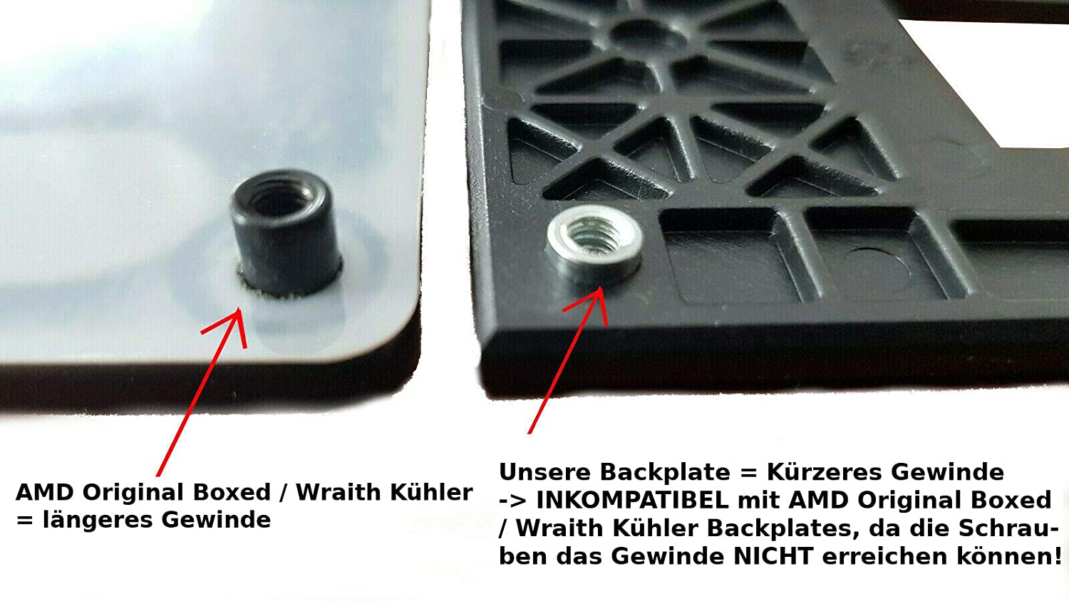

Ich habe mir jetzt nach gut 5 Jahren wieder einem etwas besseren PC geleistet. Sprich CPU, Speicher und Mainboard. Habe mir alles gebraucht gekauft. Die CPU ist die Ryzen 5 3600 mit einem Boxed Kühler. Und das Board ein Msi X470 Gaming Plus. Jetzt gerade ist mir aufgefallen das ich den Standard Kühler nicht montieren kann weil auf dem Board was fehlt. Ich kann es nicht befestigen weil diese streben fehlen. Ich muss auch sagen ich kenne mich leider nicht mehr sogut aus. Die frage ist jetzt was kann ich machen? Muss ich mir so ein AMD Montage Kit kaufen? Wenn ja welches? Würde mich sehr über eure Hilfe freuen. Mfg

Sollte? Also mehr bräuchte ich nicht?
Ich frage mich nur wo montiert man den kühler dort?
Passt wohl nicht, lese dir die Beschreibung durch:
ACHTUNG! NICHT Kompatibel mit AMD AM4 Original Boxed / Wraith Kühlern (siehe Backplate Bild)

Da braucht er doch auch wenigstens die untere Platte.
@skaaraLGP
Auf deinem Bild sind keine Löcher zu erkennen, bzw. was steckt da in den Löchern? Ist den die Untere Platte vorhanden?
HIER bekommst du eine originale AM4-Backplate und HIER das eigentliche Retention-Modul kostengünstig als Ersatz. Die genutzten Schrauben sind Standardschrauben (M3x40).

Das Problem ist aber doch, dass die Löcher zu sind, was ist dort drin, warum sind die Löcher verdeckt? Du brauchst in jeden Fall eine Backplate. Auf dem Bild des MB´s sieht man ja das die Löcher nicht frei sind.
Diese hier sollte aber passen, oder? Backplate für AM4,Halterung für AM4 Mainboard für die: Amazon.de: Computer & Zubehör
Müsste man nur schauen, was mit den Löchern ist. Die Backplate sollte gleich sein, laut dem Bild und der Beschreibung zumindest.
Falls du das Mainboard neu gekauft hast, kannst du die fehlende Plate allerdings reklamieren, die sollte dabei sein.
Wie ich oben geschrieben hast sind die Teile gebraucht. Bin am überlegen auf den Be quiet Pure Rock 2 zu gehen ich weiss nixht genau ob der gut ist und alles dabei ist was ich brauche.
Die Löcher sind frei da ist nichts hinter das MB lag nur auf einer dunklen Unterlage.
