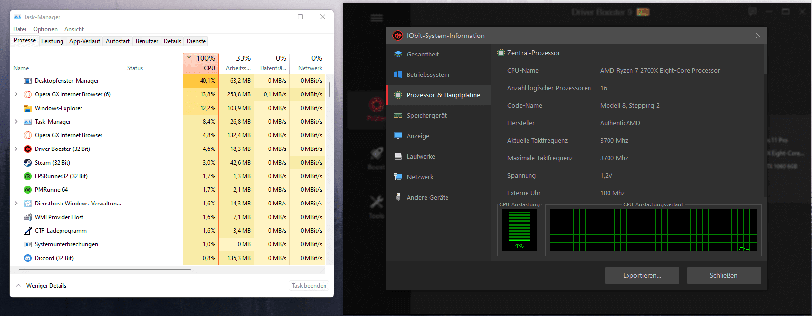

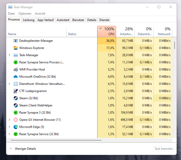

Dann habe Ich im Task-Manager bemerkt, dass mein CPU durchgehend auf 100% Auslastung hängt. Das Problem daran ist aber auch, dass es nicht an einem bestimmten Prozess liegt, sondern immer wieder
wechselt. Sobald ich z.B. den Task-Manager öffne, liegt allein dieser bei meist 60%+. Danach kommen oft Programme wie Desktopfenster-Manager, Internet Explorer (Chrome, Opera GX, Firefox - je nach dem
welcher gerade in Benutzung ist. Dort habe ich auch alle einmal durch probiert).

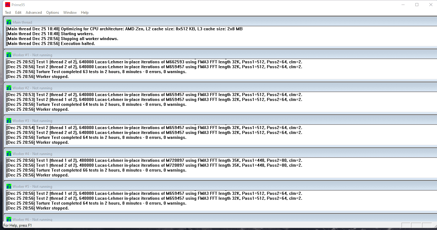

aber auch leider alles nichts. Ebenfalls habe ich gerade Prime95 über 2 Stunden laufen lassen (lustigerweise bleibt die Auslastung dabei nur auf 99%, sobald ich es gestoppt habe ging es wieder auf 100%).

Fehlt bei der Auslastung nicht noch ein anderer Prozess weiter unten, sodass du auf 100% kommst?
Ich würd mal diesen Razr Synapse Quatsch deinstallieren. Grad solche China Billigsoftware ist schlecht programmiert und frisst sinnlos Ressourcen.
Da bin ich gerade bei von beidem das neuste zu installieren. Es ist schon von höchst zu niedrigste aufgelistet im Task-Manager, dass ist ja das kuriose. Malewarebytes findet aber auch keine Schadsoftware.
Mit dem Razer gedöns hat es aber auch nichts zu tun, nach der Windoof neuinstallation waren die auch nicht drauf und die Auslastung lag bei 100.

Das wäre noch eine Option, werde ich mal sofort erledigen.
Prozesse sind nach auslast aufgelistet, mir kommt es auch komisch vor das ich so nicht wirklich auf 100% kommen, aber Malewarebytes findet auch keine Viren etc.
Nach der Windows Neu installation war nichts von Razer drauf und die Auslastung lag trotzdem bei 100.

Ich habe gerade mal gesehen, dass mir in "Driver Booster for Steam" auch eine ganz andere CPU Auslastung angezeigt wird als im Task-Manager
