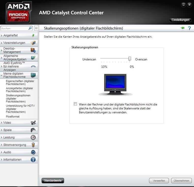

Hier zur Vereinfachung noch nen Screenshot was ich mit Skalierung meinte.
Das was du "ziggy3" wahrscheinlich abgeschaltet hast "GPU-Skalierung" das hast du besser angeschalten, also mach den Haken dort wieder rein.
Wenn du kannst schaltest du "...ITC.." aus und stellst dort auf "Bild auf Vollbildgröße skalieren"
Somit schaltest auch schon jegliche "Bildverschlimmbesserer" deines Bildschirmes aus. (wegen der ITC-Sache, die du halt vom Rechner aus zumindest etwas beeinflussen kannst)
Wenn dir dann unter anderem ältere Sachen wie Spiele die noch in 4:3 daherkommen komisch vorkommen sollten, weil 4:3 von deiner Grafikkarte auf 16:9/10 gestreckt werden (b.z.w. die native Auflösung deines Bildschirms, was aber immer das Ziel sein sollte weil so hast du das beste Bild)
Dann stellst du es um auf "Seitenverhältnis beibehalten"

Wenn overscan nicht korrekt eingestellt ist, hat er aber rundherum schwarz, nicht nur Balken, das meinte ich^^
Wenn er rund ums "zu kleine" Bild schwarz hat, ists overscan!
Das muss auf 0%, ansonsten ist der Bildschirm einfach totaler Müll für HDMI (genauso wie mein Asus 24T1E und vorher auch der 22T1E, Problem nennt sich -> "Zwangsoverscan" ), oder aber
er muss nur richtig eingestellt werden, so z.B. bei meinem "Dual DL40F185P3C";
Da gehst mit der Fernbedieung ins Menü -> Bild -> Erweiterte Einstellungen -> Bildformat -> Vollbild
Warum "Vollbild" logisch, weil er Vollbild bei 1080p mit 60Hz vom Rechner ja auch bekommt, also keine herumskaliererei wenn der Regler dort auf 0% steht.

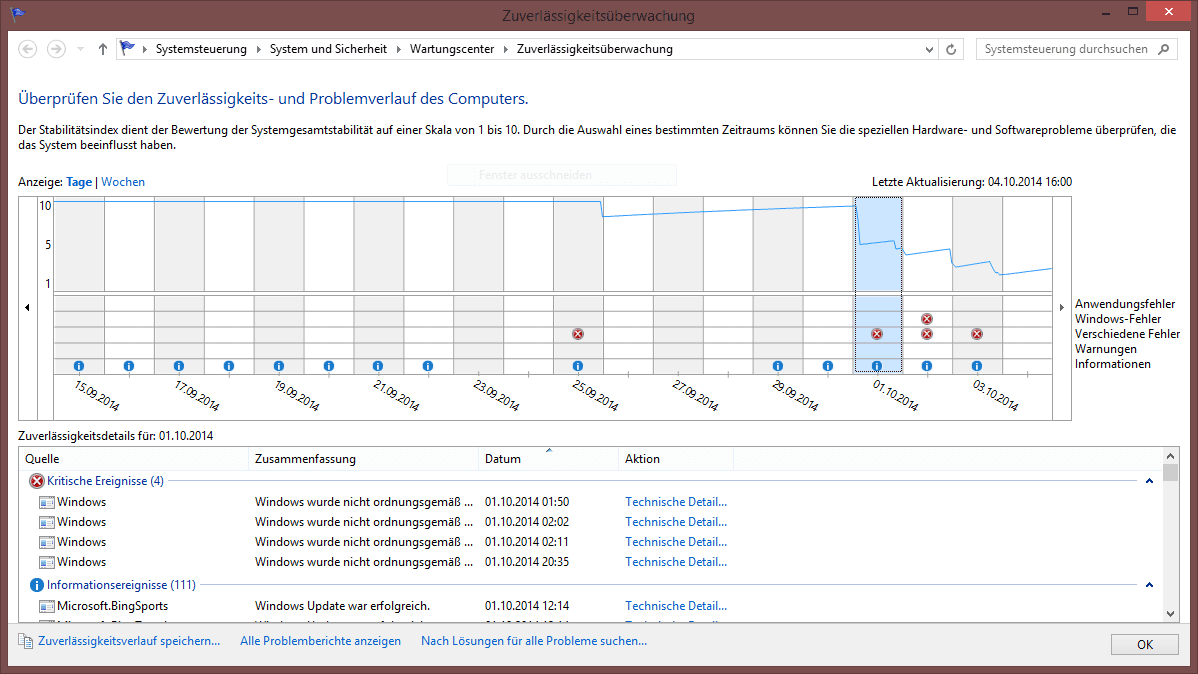

Der PC lief anstandslos zwei Monate durch. Ich installiere eine praktisch neue 7750 und den aktuellen 14.9 Treiber und bekomme BSODs. Ab und an wacht der LCD auch nicht mehr aus dem Standby auf (Zero Core Problem).
Die Ursache brauchen wir wohl nicht diskutieren ;)
Ist ein Sockel 1156 System mit Windows 8.1 x64.
Hier mal ein Bild um das zu untermauern. Am 1.10. habe ich die 7750 eingebaut.
Und falls gleich der Aufschrei kommt... am 25.9. hab ich versucht CoH 1 mit der HD Graphics zu spielen. Alter Intel Treiber.
Ich lasse das einfach mal so stehen. Kann sich ja jeder selbst seine Meinung bilden.
