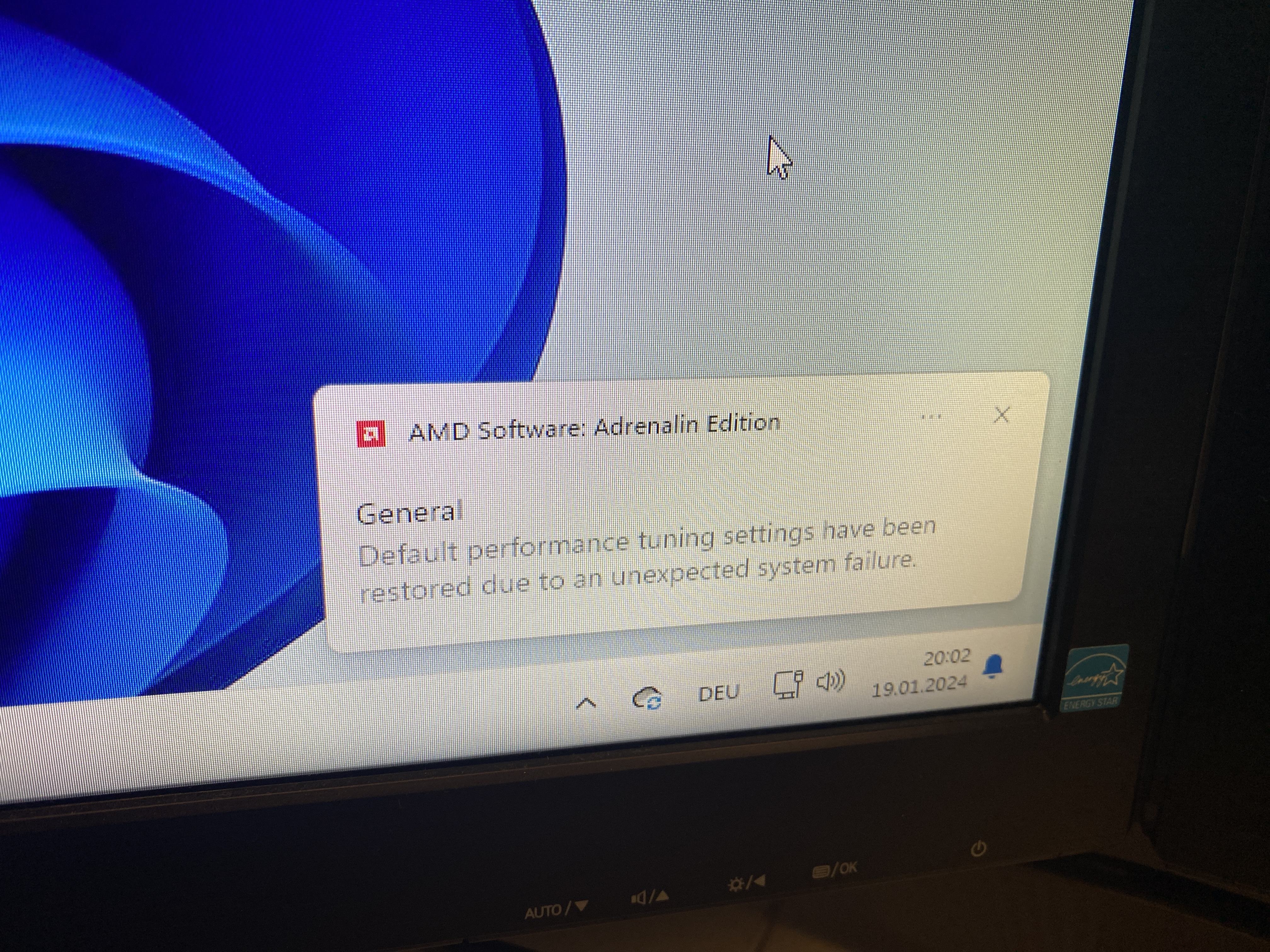

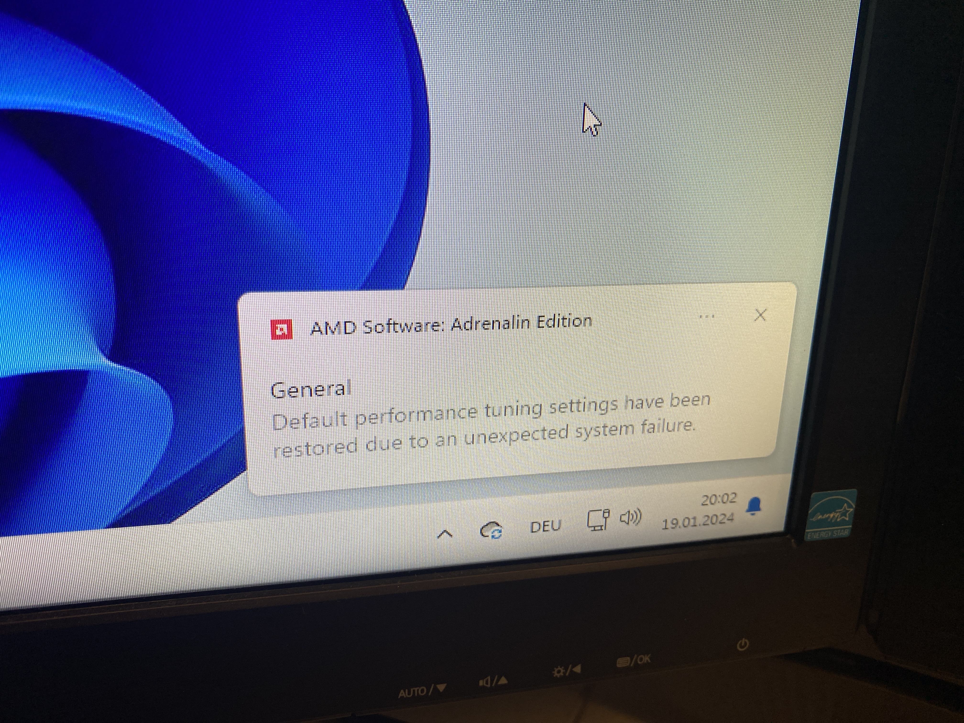

Leute ich Dreh noch durch die amd Software setzt bei jedem Neustart die Parameter zurück obwohl keine Probleme da sind, alle stresstest positiv ausfallen bekomme ich diese scheise! Ich komm nicht mehr weiter
Sobald ich manuellen Tuning anklicke und nichts ändere neustarte jammert er obwohl alles tutti läuft! Kann ich das zurückstellen abstellen?
Muss ich im bios evtl noch was einstellen?!
Edit ich habe gerade gelesen das ein Update schuld sein soll… lustiger weise finde ich das gar nicht im Update Verlauf … so unnötig
Die Karte hat noch Potenzial aber ich kann nix speichern🙄

Diese Meldung bringt der Treiber eigentlich nur wenn es auch Probleme gibt.
Die neuen Einstellungen sind evtl. nicht so gut...
Das lässt sich im Treiber auch abschalten, bin leider nicht zu Hause grade.
Irgendwo in den Einstellungen halt.
Nein echt ich ändere Nix ich klicke lediglich auf manuelles Tuning mehr nicht… kein Wert wird ändert nix und er jammert wenn ich neu starte und setzt alles zurück

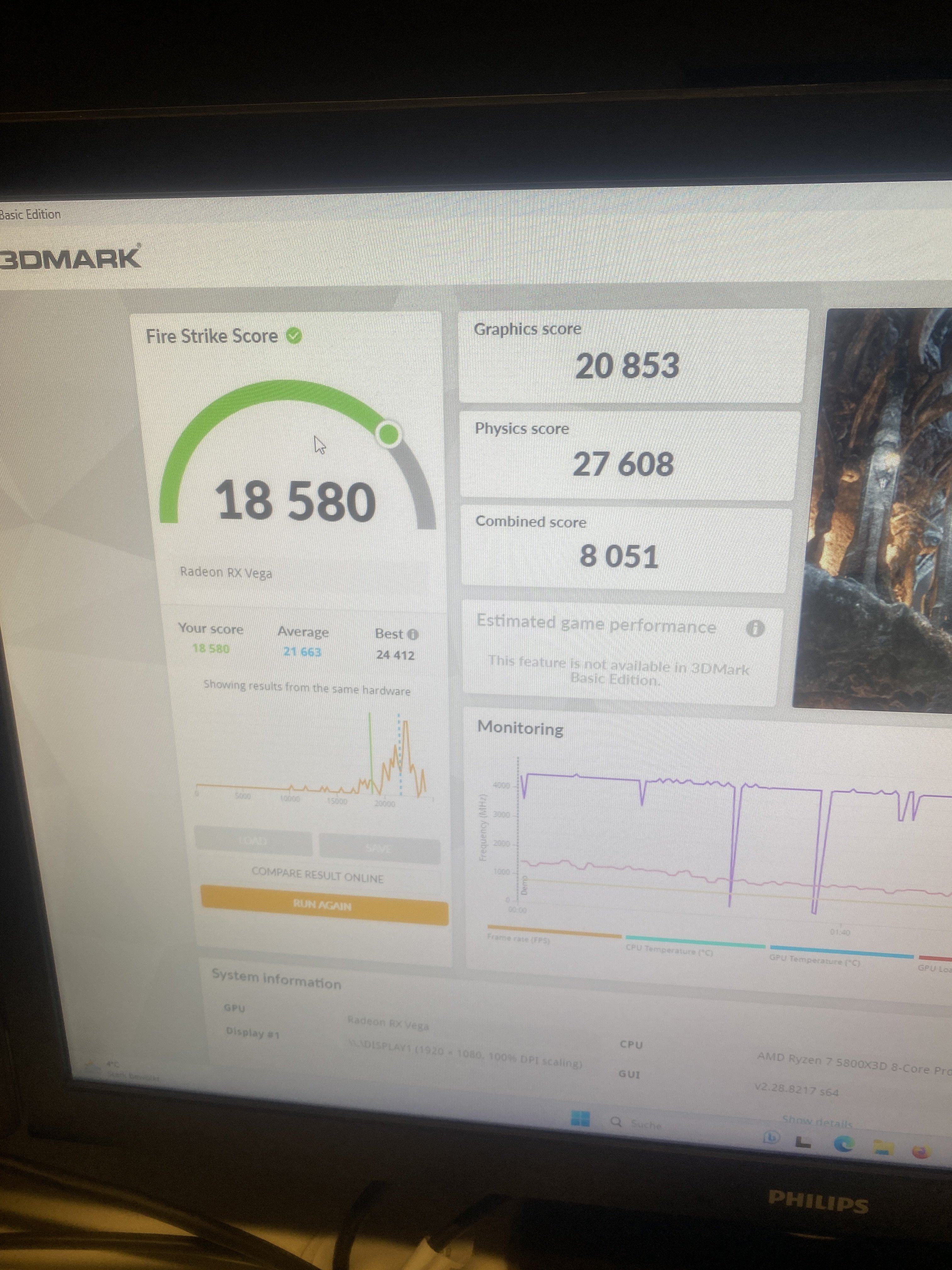

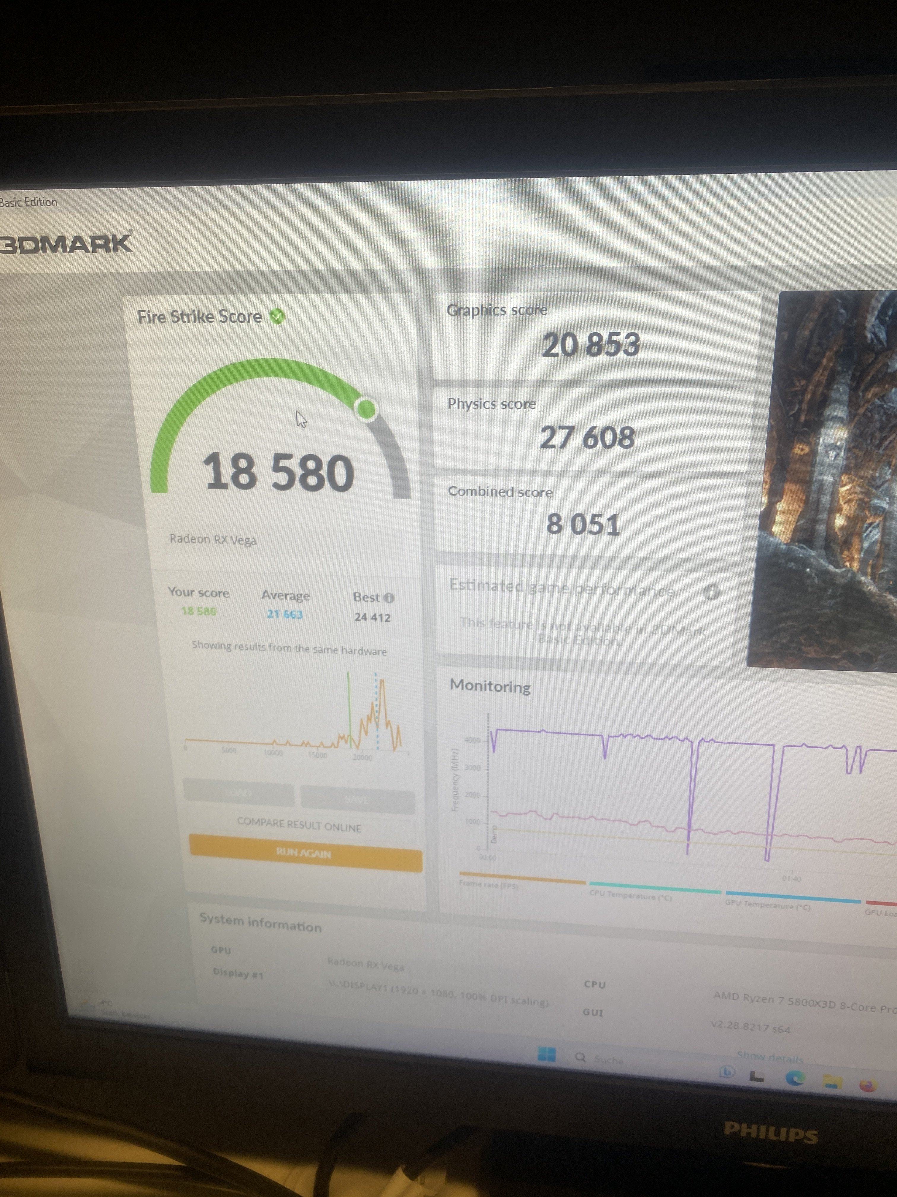

So naja der afterburner ist jetzt auch nicht der Knaller… im Prinzip finde ich das watttool schon besser habe auch nochmal den UV auf 1080/1080 gestellt das hat bisher nicht gut geklappt und der core auf 1590/1590 gestellt das läuft aktuell ganz gut
Ich habe mal den Fire Strike von 3d Mark gemacht weil ich bei den UV thema was du gepostet hat nen wert gefunden habe aber warscheinlich nicht HD sondern UHD.
Nunja ich kann mit den Wert ehr weniger anfangen vergleichbare Systeme kaufe auf ca 11000-16000.
Das aktuelle System läuft auf 18xxx Punkte weis nicht ob das für die Karte gut ist.
Manch andere laufen auf 56xxx Punkte das ist mal das 3fache.
Bitte mal eine kurze Einschätzung
