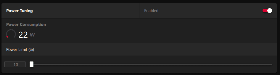

Spaß beiseite... versuch mal im Treiber deiner GPU das Power Target auf -10% zu stellen:
Falls das geschilderte Verhalten dann besser wird, hängt der Fehler irgendwo am Verbrauch / der Wärmeentwicklung / der Versorgung beteiligter Hardware.

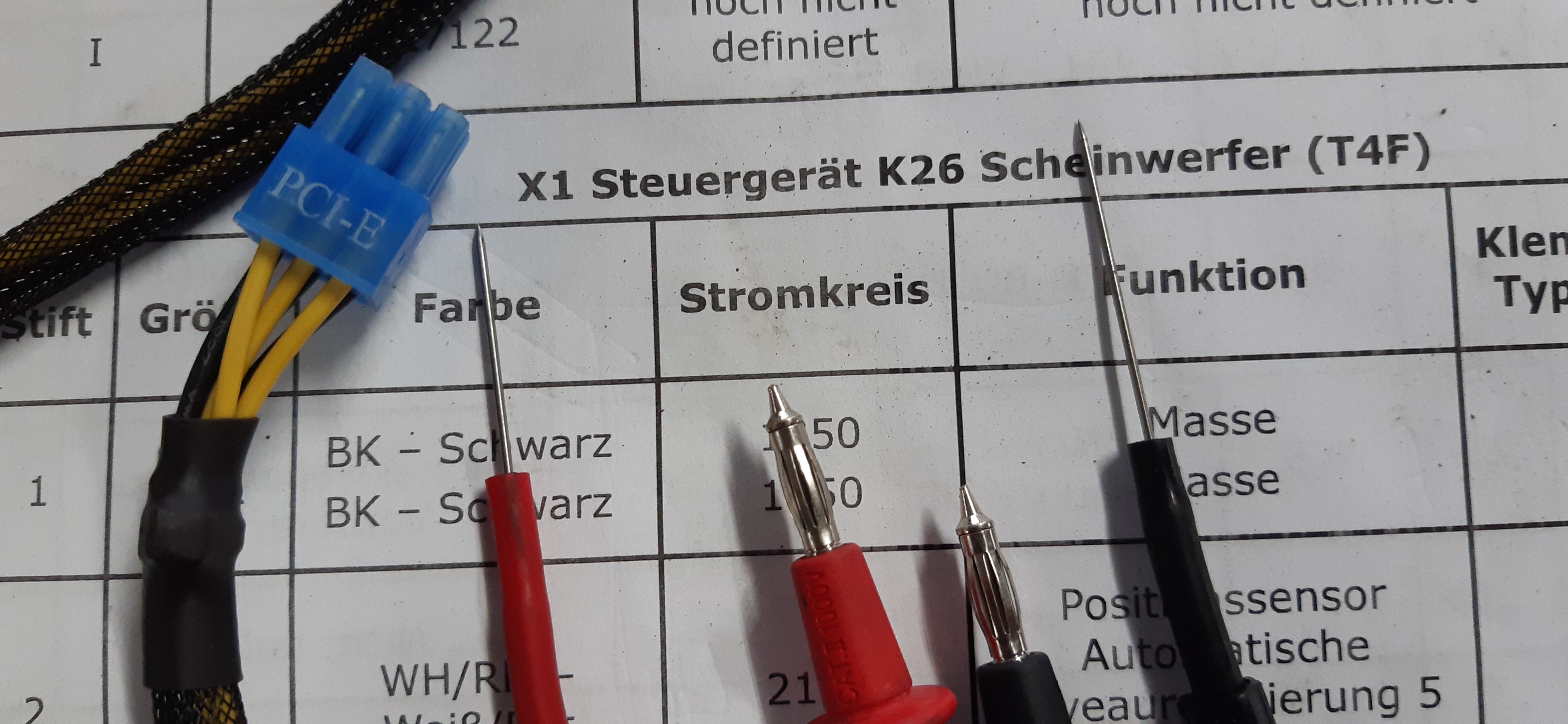

Hast du ein Voltmeter und Kenntnisse von Spannungsmessung?
Dann könntest du die Spannung an den Steckern messen. Masse gegen 12V.
8-Pin PCIe: Auf der Seite wo der Entriegelungshebel sich befindet ist 12V, bis auf einen der ist ebenfalls Masse (Pin 4 glaube ich). Sollte das Netzteil einen der PCIe-Ausgänge für die GPU Abschalten sollte dort keine Spannung mehr anliegen.
Am besten wäre für solch eine Messung ein Oszilloskop mit zwei oder vier Messeingängen. Würde aber jetzt zu weit führen.

Dauerhaftes Anklemmen ist nicht erforderlich. Sobald der Monitor ausgeht, der Rechner aber weiterläuft, Seitenverkleidung des PCs abnehmen und mit den Messpitzen vorsichtig von hinten in den Stecker an der Grafikkarte (PCIe 1 und PCIe 2) hineinmessen.
Ok, habe gerade nachgeschaut, dies PCIe Stecker sind ja wirklich sehr eng, hatte ich irgendwie alles größer im Kopf. Da braucht man sehr schmale Messpitzen oder halt Adapter (siehe Foto).
EDIT: Scheisse, habe ich oben überlesen, du hast ein Standbild und nicht "Kein Signal" von der GPU. Hast du irgendein Programm installiert wo in die Lüftersteuerung des Mainboards eingreift oder ein anderes Softwaretool am laufen zur "Leistungsüberwachung"? Deinstallieren. Solche Probleme sind z.B. bei Asus AI Suite III bekannt. Hatte ich mal auch ständig bei Warhammer Total War während der Rundenzeitenberechnungen. Standbild, Musik tröddelt weiter, aber nichts ging.
Muss ich mal schauen ob meine Messspitzen da passen, soll ich trotzdem machen obwohl die Karte weiterhin ein Bild ausgibt (auch wenn es steht)?

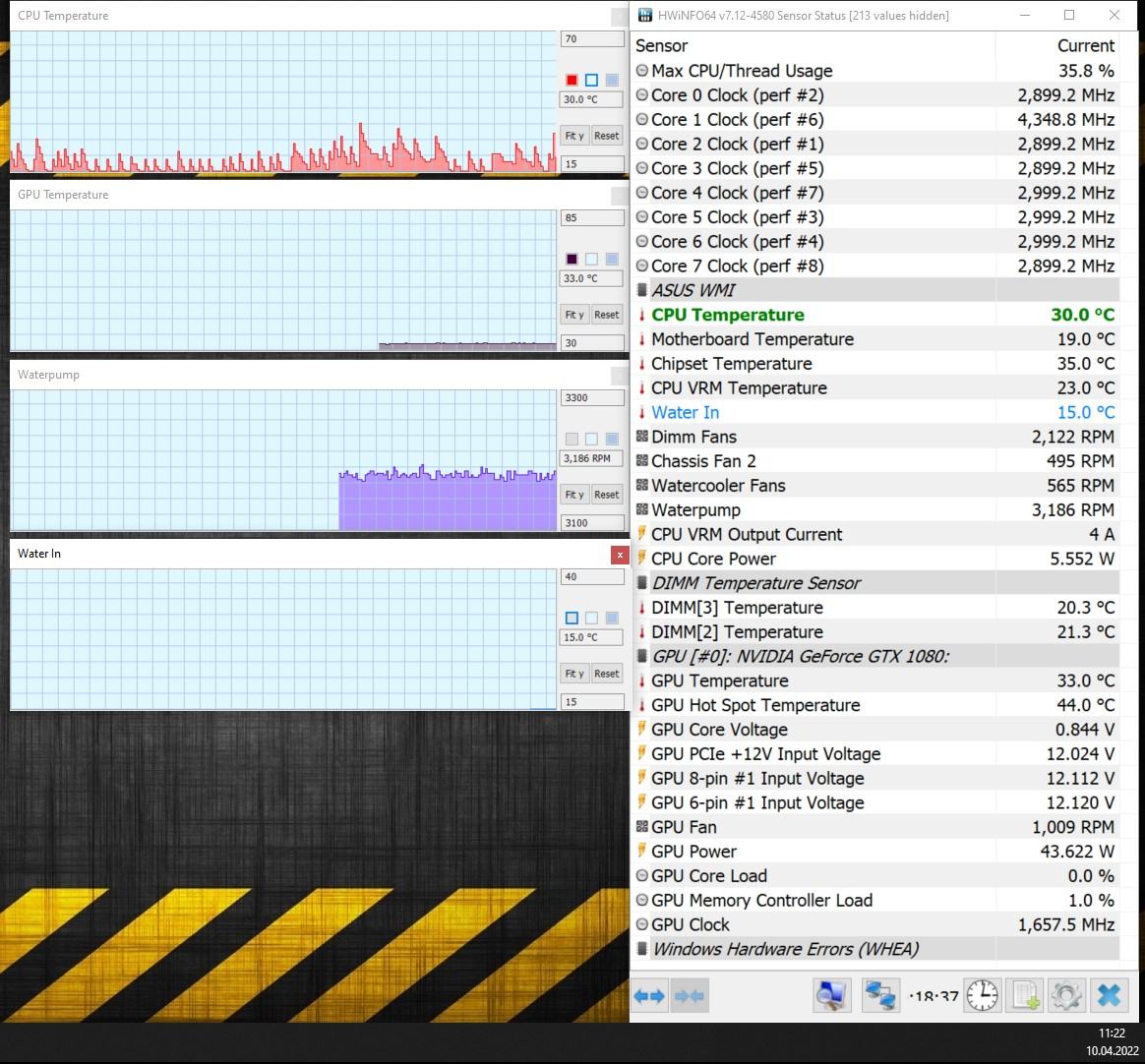

HWiNFO hat auch eine OSD Funktion. Keine Ahnung wie gut diese ist, ich nutze diese aktuell nicht. Man kann sich aber mit HWiNFO auch die Daten in "Graphen" anzeigen lassen und die Schriftart/-größe den eigenen Wünschen anpassen. Einfach etwas herumspielen damit. Ich hatte damit noch nie Probleme. Solange man nicht die "Polling Period - Global" idiotisch niedrig ansetzt (Aktuallisierungsintervall).
HWiNFO dient auch eher der Systemüberwachung (Temperaturen, Drehzahlen Lüfter/Pumpe, Spannungs-/Stromwerte). Für Leistungsüberwachung eher ungeeignet. Es gibt meines Wissens nach keine FPS Anzeige oder ähnliches.
