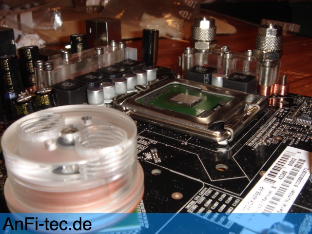

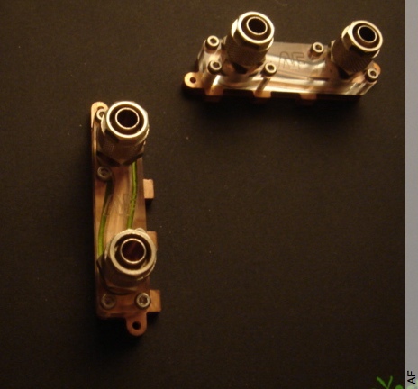

so das Ergebnis von einem Abend Basteln :asthanos:
Neue Halterung gebastelt ^^ die PWM kühler hatte ich ja schon weiter vorne vorgestellt!
und für das gleiche Board noch unsere Kühler ^^
haben allerdings für die PWM's Kühler noch eine Backplate entwickelt damit das Board nicht so doll durchbiegt und die Kühller gleichmäßig auf den PWM's aufliegen.
Hier das Ergebnis von einem kleinen Wettbewerb wer den kleinsten Kühler mit g1/8 Anschlüssen baut!
Gute Nacht!
Gruß Finn & André
Oh Mein Gott sehen die geil aus ! Der kleine Kühler ist ja mal süß ! Sehr saubere Arbeit. Die Kühler für das MB gefallen mir sehhhr.
Wirklich sehr hübsch! Nur sieht der SB Kühler nicht gerade praktisch aus, das Plexi scheint zu hoch zu sein und damit den Slot zu blockieren. Wenn dies aber nicht so ist, sind immer noch die Anschlüsse zu weit oben, sodass man eine luftgekühlte 8800GTX nicht benutzen kann, da mit einer Wahrscheinlichkeit von 99,9% der große GTX Kühler mit den Anschlüssen kollidieren wird. Sobald das behoben ist, könnte man echt schwach werden, sich einen kompletten Satz Kühler bei euch zu bestellen! :d

Danke war auch sehhhr viel arbeit, viel zu viele prototypen sind für den großen PWM kühler drauf gegangen...

Wäre super wenn du mir auch die masse zukommen lassen könntest, wie weit der luftkühler übersteht und wie weit das graka pcb vom board entfehrnt ist! (Andrés graka ist gerade im umtausch ....)
Danke für den Tip! werden uns da sicherlich noch was einfallen lassen ! :banana:

Die Graka (8800GTX) ist hinten, über der SB ca. 34mm Dick.
von unterkannt Mobo bis oberkannte PCB sinnds 128mm.
das untere bef. loch ist ca. 18mm unter Kühlerunterkannte(tiefsterpunkt über SB)
wenn du noch was willst, nur her damit
Danke für die schnelle Antwort
So:
Der Kühler passt da von der dicke auf jeden Fall ohne Probleme drunter, ist 15mm dick + 2mm schrauben Köpfe
die mitte der anschlüsse sind 25mm von der Unterseite des Graka PCB entfernt, und solte somit zu dick sein... aber falls du wirklcih interesse hast werden wir schon eine Lösung finden! ;)
