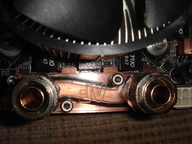

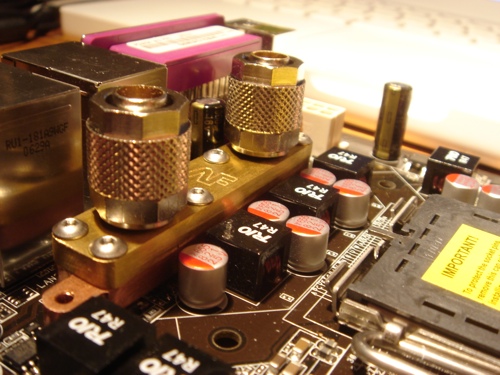

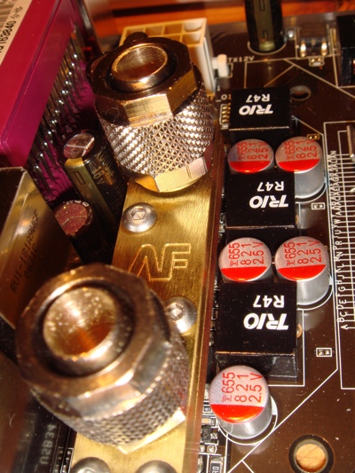

so noch ein kleines update:
so haben heute mal kurz die p5b deluxe kühler testweise montiert und siehe da sie passen^^
linker Spawa
obere Spawa's ..
gruß finn

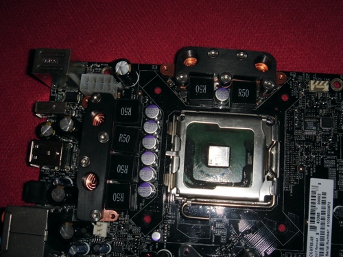

so hier noch ein kleines update von den Basteleien... den Evga680i Kühler den ich weiter vorne schon mit Plexideckel gepostet hier im Delrin und Messing Look :d

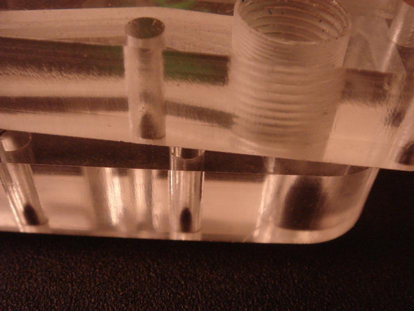

überteuert...aber die geklebten O-Ringe sind wohl eher was für Notfälle, denn die Klebstellen sind immer etwas härter als der Rest und dichten dann an der Klebstelle oft nicht so perfekt.

Stimmt. Aber bei dann hättest du ne Alu/Kupfer-Kombination, was unter Umständen eine nicht so wirklich gute Idee ist.
Wie Martin schon erwähnt hat ist es mit unserer Fräse nicht möglich Va2 zu fräsen !

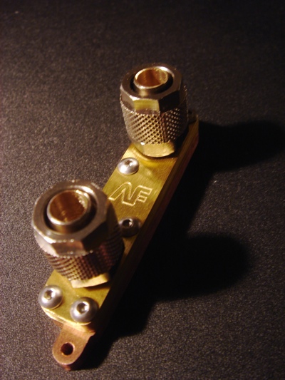

Noch ein kleines Update
wir haben in den letzten Tagen eine neue Spindel & neue stärkere Kühlung & neue Kühlflüssigkeit an der Fräse installiert/angebracht
hier ein Vergleich zwischen den alten und den neuen Kühlern! kommt leider nie so gut rüber auf Bildern hoffe man kann es trotzdem den unterschied erkennen.
