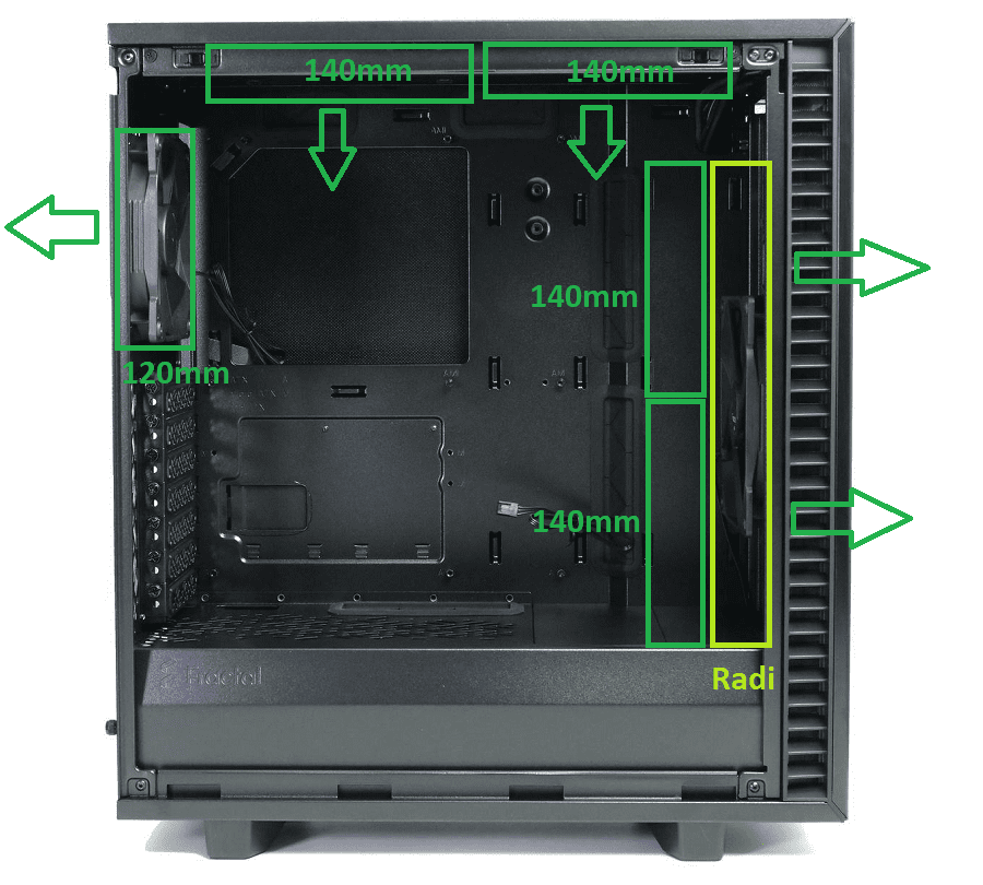

Bzgl. Airflow reicht es, wenn du entweder in der Front oder im Deckel Lüfter montiert hast, wenn ein Hecklüfter vorhanden ist.
in etwa so? (Gehäusedeckel ist geschlossen!)
für i9-10900K + RTX2070S? Kocht man da nicht die Graka mit der warmen Luft?
Nein, an dem Beispiel, wären beim 280er in der Front die Lüfter vorne/aussen montiert, sonst bekommst du den Radi ja gar nicht befestigt.
Wenn du dann im Deckel zb 2 Lüfter einblasend hast ist der Flow im Gehäuse doch gegeben und die GPU sollte so auch kaum Nachteile haben
d.h. die beiden Lüfter vorne sollen ausblasend montiert werden, der hintere Gehäuse ebenfalls ausblasend und Frischluft soll nur von oben reinkommen? Wie soll denn dann die Abwärme der Graka raus, diese hängt ja deutlich tiefer als der hintere Casefan...

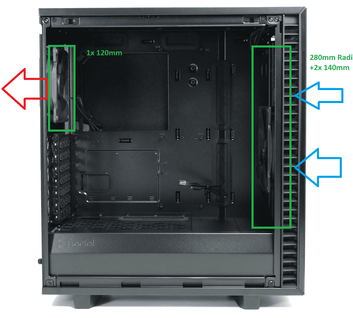

neue Skizze:
Die beiden Lüfter vorne blasen von außen durch den Radi, du kannst natürlich auch ne push pull Kombination anstreben, dann bekommt die GPU noch was ab.
Aber ganz ehrlich, für die GPU kann man da bzgl. Flow eh nicht viel tun, daher würde ich die jetzt bei der AIO für die CPU nicht groß berücksichtigen.
Klar ist aber auch, dass so wie ich das vorher beschrieben habe, ein Austausch der warmen Luft im Gehäuse möglich ist. ;)
Ich verstehe nicht ganz. Also sollen die vorderen Lüfter doch REINblasen?
Die Lüfter "aussen" aka innerhalb der Gehäusefront zu montieren ist sinnlos, da diese dann nicht mehr ansaugen können.
Ja aber die sind ja vor dem Radi, kommt nicht so viel Luft durch in das Gehäuse.
Ist lenzlich eben auch ne Frage der Befestigungsmöglichkeiten ...
Ich kann mit "vor" noch immer nichts anfangen. Der Radi hängt an der Gehäusefront, die Radi-Lüfter hängen auf dem Radi.
So wie es auf meiner 2ten Skizze aussieht, finde ich es bisher am sinnvollsten. Evtl. würde ich sogar den Hecklüfter noch einblasend montieren.
Aber doch nur, wenn ich VON VORNE Frischluft einsauge? Der Hecklüfter pustet einfach über die GPU hinweg, sollte er einblasend montiert werden.
Ich glaube Holzmann meint die Lüfter vorne an der Gehäusewand zu montieren um frische Luft anzusaugen und den Radiator dann an den Lüftern zu befestigen.
Es ist immer gut wenn der Radiator mit Frischluft versorgt wird.
Die Luft die vorne reingesaugt wird muss dann hinten / oben / wo auch immer wieder raus.

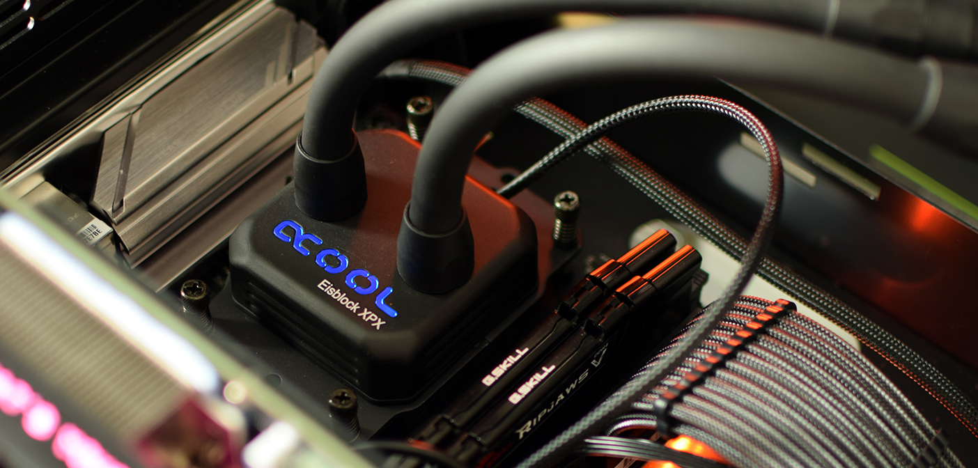

Die mal angesehen ? Wenn Du AIO + 2x Noctua Fan kaufst ist das preislich von der Extreme gar nicht mehr weit weg.
Und erweiterbar ist die außerdem auch noch.
Die mal angesehen ? weil wenn Du AIO + 2x Noctua Fan kaufst ist die preislich von der Extreme gar nicht mehr weit weg.
Die habe ich angesehen, allerdings passt sie aufgrund der Überbreite nicht in das Define 7 Compact (max 145mm für den vorderen Radiator). Und die räudigen Silentwings lassen sich nur unter Garantieverlust austauschen...

Was sagst du zu folgendem Setup:
Heck:
1x 120mm ausblasend
Top:
2x 140mm ausblasend
Front:
280er Radi + 2x 140mm einblasend (hierbei würden die Lüfter allerdings durch den Radi Luft ins Case saugen)
Dies hätte sicher bessere CPU-Temps zur Folge als ein 240 Deckel-Radiator, allerdings schaufele ich mir auf diese Weise eben warme Luft auf die Graka. Oder ist das vernachlässigbar, wenn ich mit 3 Lüftern entlüfte?
Genau so würde ich auch alles verbauen.
Ich würde nur die Lüfter vor dem Radiator montieren.
Das Fractal ist (wie auch mein Gehäuse) vorne geschlossen, was gut für die Akustik aber für Belüftung nicht so optimal ist.
Im Grunde müsste man das aber testen und die beste Variante dann belassen. Das nimmt ja nicht viel Zeit in Anspruch.
Edit:
Radiator vorne ermöglicht bessere Kühlung bei gleicher Lüfterdrehzahl oder gleiche Temperatur bei geringerer Drehzahl.
Das größere Problem ist die Grafikkarte. Die emittiert viel mehr Abwärme. Die Luft muss schnell nach oben und dann raus.
Daher die Lüfter im Deckel.

Fahre selber die gleiche Kombi mit vorne AIO einblasend, hinten und oben ausblasende Lüfter.
Mit der AIO vorne wirst du keine Probleme bei der GPU haben. Habe selber vom obenliegenden Radiator gewechselt.
Es sind vielleicht maximal 2 bis 3 Grad mehr an der GPU, was aber nichts tragisches ist...
Also noch mal in kurz:
- 2x 140mm Lüfter im Deckel kühlt die Graka besser als 2x 120mm Lüfter samt Radi im Deckel
- 280er Radi in der Front kühlt CPU besser als 240er Radi im Deckel
Verstehe ich das richtig?
Montiere ich dafür beides einzeln (Radi und Lüfter)? Oder gibt es längere Schrauben, die es erlauben, den Radi dazwischen zu sandwichen?
Denn wenn ich die GANZ vorne im Case, also quasi "ausserhalb" montiere, dürften sie an der Gehäusefront anliegen

Die 140er oben sollen ja leise eine Luftzug erzeugen, der das Gehäuse entlüftet, was hauptsächlich von der Grafikkarte erwärmt wird. Ohne störenden Radiator oben geht das besser.
Das sind die typischen Probleme von Grafikkarten mit Axialkühlern. Die bekommt man in den Griff.
