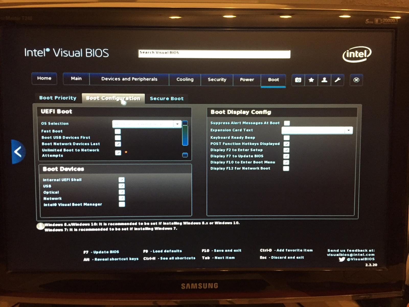

Hallo zusammen,
ich habe mir vor einiger Zeit auf einem intel nuc dn2820fykh ubuntu 16.04 installiert (verbaut ist eine SSD und 2GB RAM). Das man dabei unter Umständen im BIOS etwas beachten müsste war mir ehrlich gesagt nicht klar. :drool: Ich kann mich noch erinnern, dass ich auch ein zwei Anläufe brauchte bis die Installation durchlief.
Nun fährt leider das System immer wieder nicht sauber hoch bzw. runter. Beim Anschalten konnte ich schon öfters folgendes Beobachten:
1. Durchgang: Bildschirm schwarz nix passiert - also irgendwann solange power knopf bis das Gerät aus ist - dann
2. Durchgang: am Bildschrim erscheint Intel NUC und nix passiert mehr - also irgendwann wieder power knopf - dann
3. Durchgang: jetzt kommt das Grub-Menu und ich kann ubuntu starten.
Dann kann ich alles ganz normal nutzen und fahr die Kiste runter. Beim Runterfahren kommt es manchmal vor, dass er sich aufhängt bei dem Schriftzug ubuntu (mit blinkenden Punkten unten drunter). Passiert aber eher selten.
Bei dem nächsten Start kann es sein, dass er auf Anhieb funktioniert oder er wieder drei Durchgänge brauch (ist eher die Regel).
Heute kam bei zwiten Durchgang was neues vor, irgendwann wurde angezeigt "no bootable device detected".
Ich hatte dann versucht mit Internetrecherchen nach etwaigen Lösungen zu suchen und dabei erst ein Problembewustsein bekommen (wie gesagt Anfänger), dass bei UEFI u.U. was beachtet werden muss. Also ab ins BIOS. Den aktuellen BIOS-Treiber habe ich installiert und ubuntu ist auch auf dem aktuellsten stand. Aber im BIOS-Setup blicke ich nicht durch. Bilder von den aktuellen Einstellungen füge ich bei.
Könnt ihr mir da weiterhelfen? Kann man über Einstellungen da noch was machen oder soll ich neu installieren? Falls Neuinstallation, was sollte im BIOS vorher eingestellt werden?
Vielen Dank für eure Hilfe.
Grüße futse

Beim ersten Bild ( UEFI Boot-> OS Select ) kann ich wegen der extrem weißen Fläche nicht lesen was da steht.Steht da "Other OS" oder etwas mit "Windows OS / 7/8.1/10 ect.."

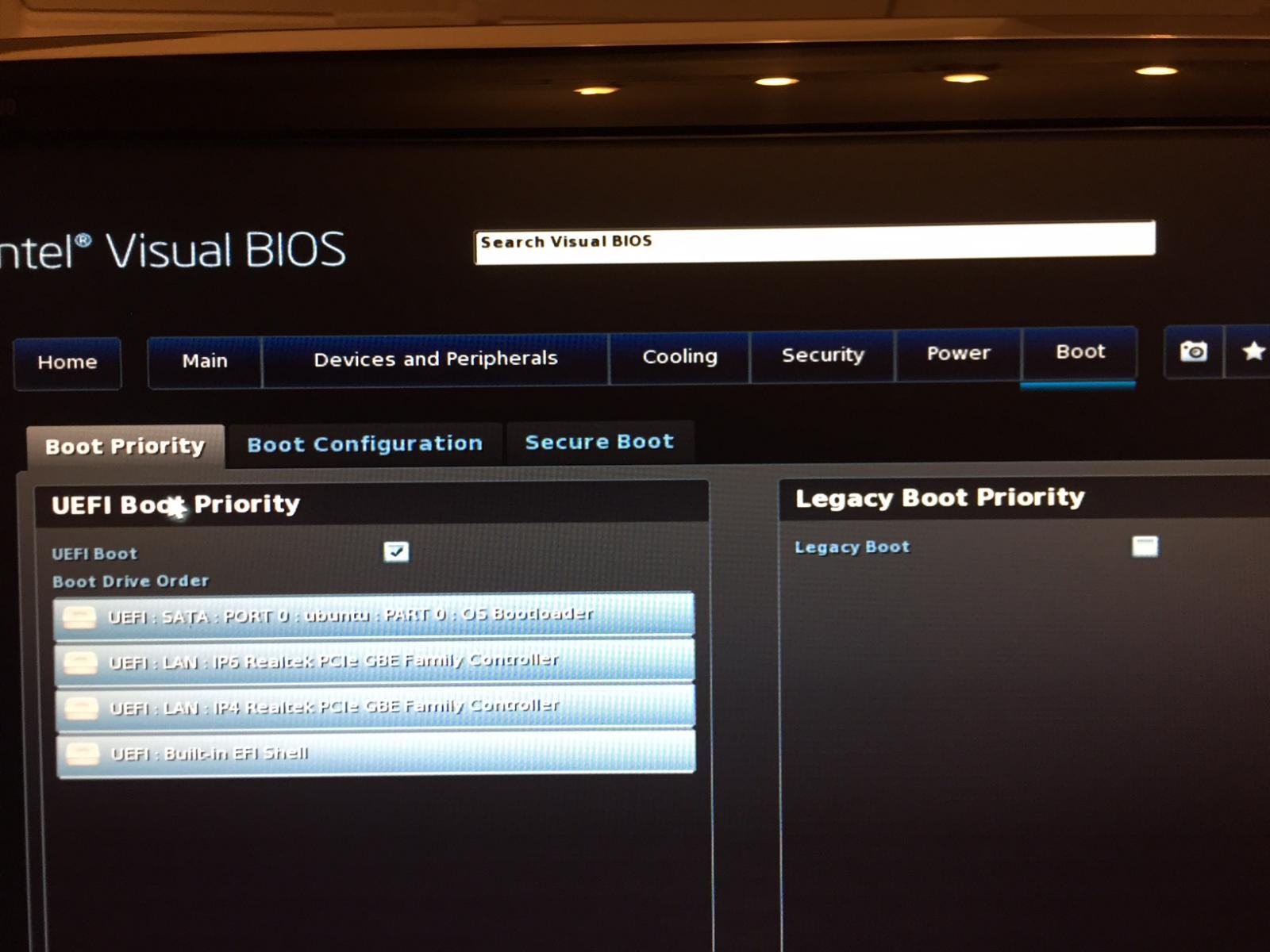

Im Zweiten Bild scheint das Feld " Boot drive order" leer zu sein.

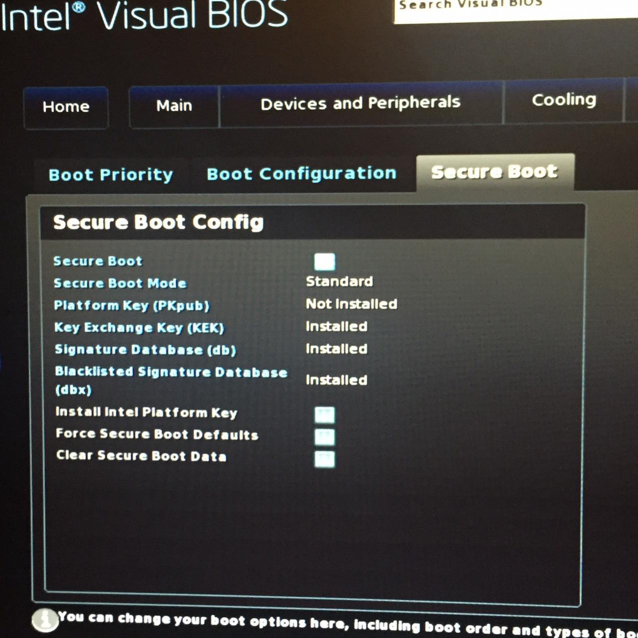

Bootet er deswegen nicht sofort sondern sucht sich erstmal eine Bootquelle und klappert externe,DVD und ander Quellen ab bis er merkt, das Ubuntu und eine HDD vorhanden sind? Es kann sein, dass durch secureboot auch einige kernel nicht geladen werden oder nur fehlerhaft und deswegen mehrere Bootvorgänge notwendig sind. Ich würde Secureboot mal deaktivieren und dann mal schauen ob er sich normal hochfährt. (Letztes Bild Haken raus bei SecureBoot).

Secure Boot ist aus.

Bei UEFI Boot priority kann ich leider keine Boot Drive Order auswählen - wenn ich das Feld anklicke, passiert nix bzw. wird keine Auswahl angeboten. ?!?

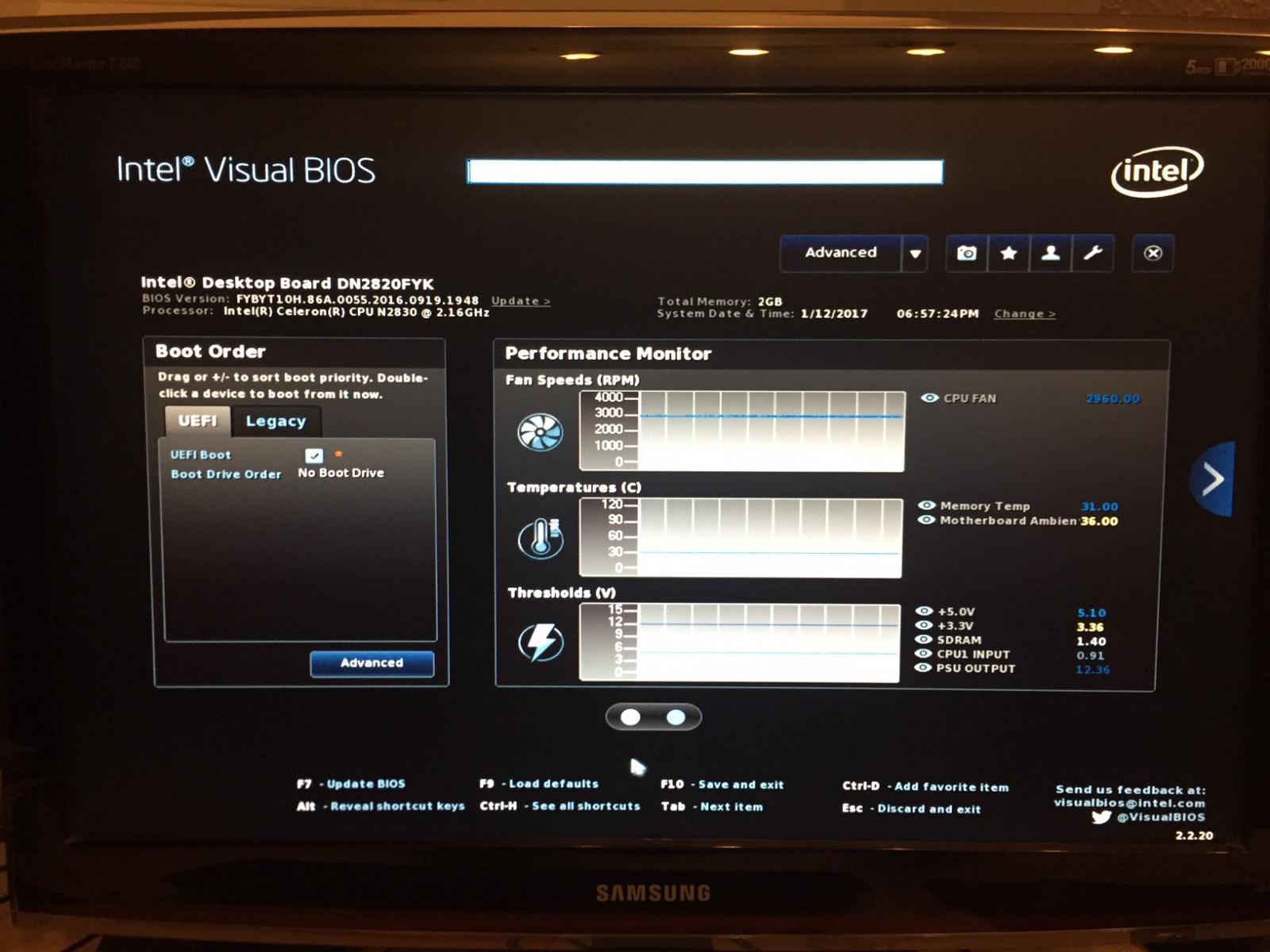

Also - heute Abend Kiste angeworfen und sie blieb bei der Anzeige ubuntu hängen?!? Also power-Knopf und ab ins Setup.

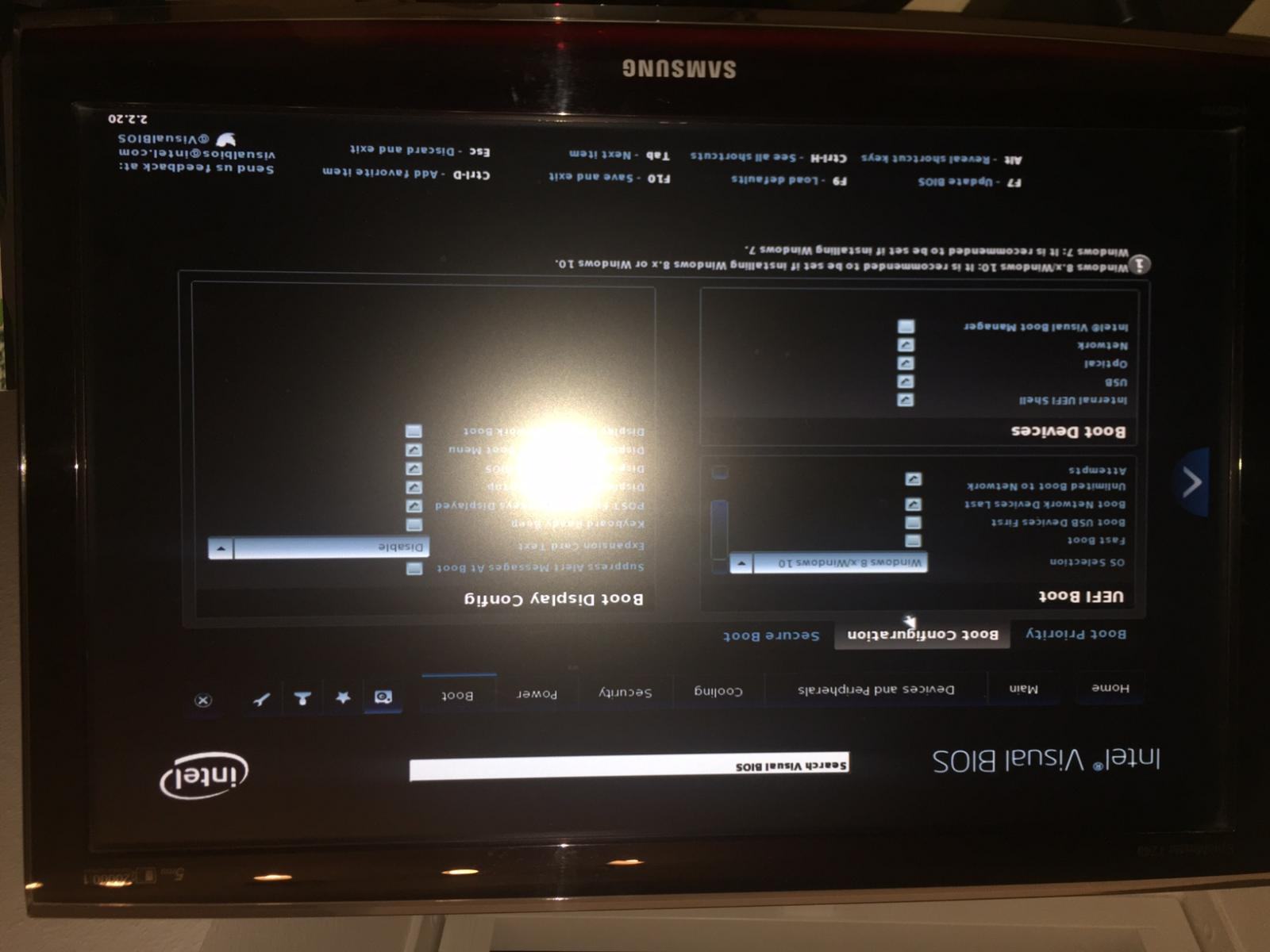

Was mich dort total verwirrte auf einmal stand eine boot priority drin ?!? Als OS ist WIN 8/ win 10 ausgewählt. Ich könnte höchstens noch auf Win 7 umstellen. Weitere Auswahlmöglichkeiten gibt es aber nicht.
Die aktuellen Einstellungen habe ich nochmal (diesmal hoffentlich besser erkennbar) in der Anlage. Danach mit speichern raus und der anschließende boot funktionierte - hat zwar ziemlich lange gedauert, ging aber.
Keine Ahnung warum da jetzt was drin steht - hatte nichts verändert.
Fast Boot ist deaktiviert - war gestern auch kein Haken drin.

Edit: Gerade nochmal runtergefahren und anschließend neu gebootet. Lief durch - dauert nur sehr lange. Gibt es mit Blick auf die angehängten Einstellungen Optimierungsmöglichkeiten oder andere Wege das zu beschleunigen?!?
