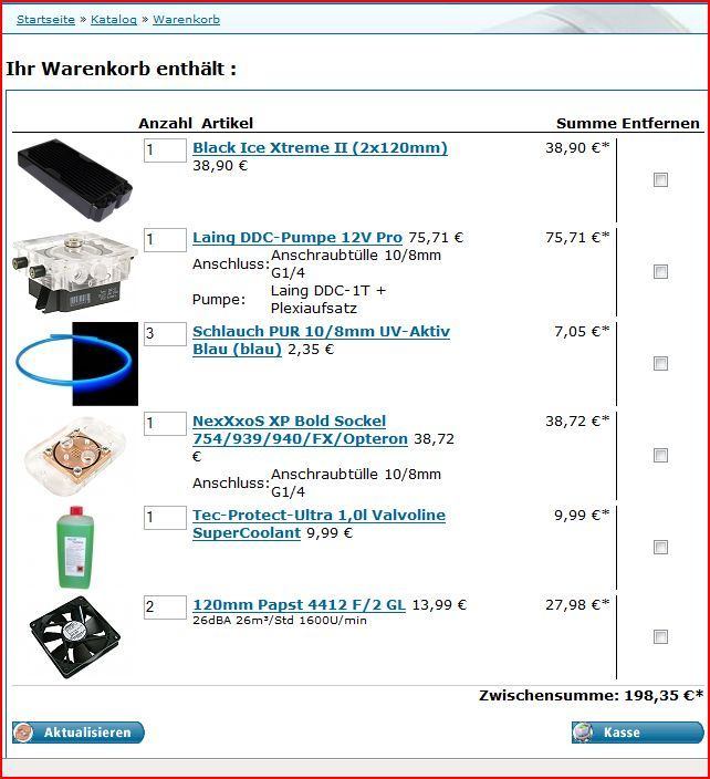

Alsoooooo
Das ist mein aktueller Stand :
Seid so gut und sucht mir bitte noch einen passenden AGB raus Blick da irgendwie nit was gut oder schlecht ist. Was muss ich da beachten ? Anschlußtechnisch etc.... Wenns geht nit so ein High End Teil ich bin langsam an meiner Budgetgrenze angelangt ;-)
Ach ja der ganze Kram soll in mein Gehäuse passen ?? wird glaub ich eng..
Ist das jetzt komplett mit Anschlüssen und allem Drum und Dran ?? Hab zu Pumpe und CPU jeweils diese G1/4 Anschlüße in 10/8 dazu bestellt...
DANKE!!!!!
Für deine Zwecke wäre das Budget System aus meiner FAQ am besten geeignet. die Teile kannst du einfach so in deinen Warenkorb übernehmen und glücklich werden. :)
Die Papstlüfter sind im übrigen die reinste Geldverschwendung, Yate Loons sind deutlich besser. Ebenso würde ich dir dringenst von PUR Schlauch abraten, der lässt sich nur sehr schwer verlegen, wird mit der Zeit hart und bei Verwendung von P&C Anschlüssen fängt er gerne mal an zu tropfen.
Deutlich besser ist hier der Innovatek PVC Schlauch

Jetzt gibts nur noch folgende Punkte zu kritisieren:
  • Du hast die Einbaueblende für den Radi vergessen
  • Nimm lieber die doppelte Menge Schlauch, wenn du mal bastelst wirst du froh sein ihn in Reserve zu haben. (benutzte Schläuche nicht noch einmal verwenden)
  • Das WaterWetter lieber von dem Oldtimerfritzen in meiner FAq kaufen. Spart auf lange Sicht bares Geld
  • 1 T-Stück wäre auch nicht verkehrt um den AGb in einem Nebenstrom zu betreiben. (mehr dazu in Radicals Wakü Optimierungstread)
  • Als Radi lieber den Magicool 240
Hier im Forum gibt es gerade eine Sammelbestellung YateLoons direkt aus China. Order dir dort doch auch welche, für später. ;)
