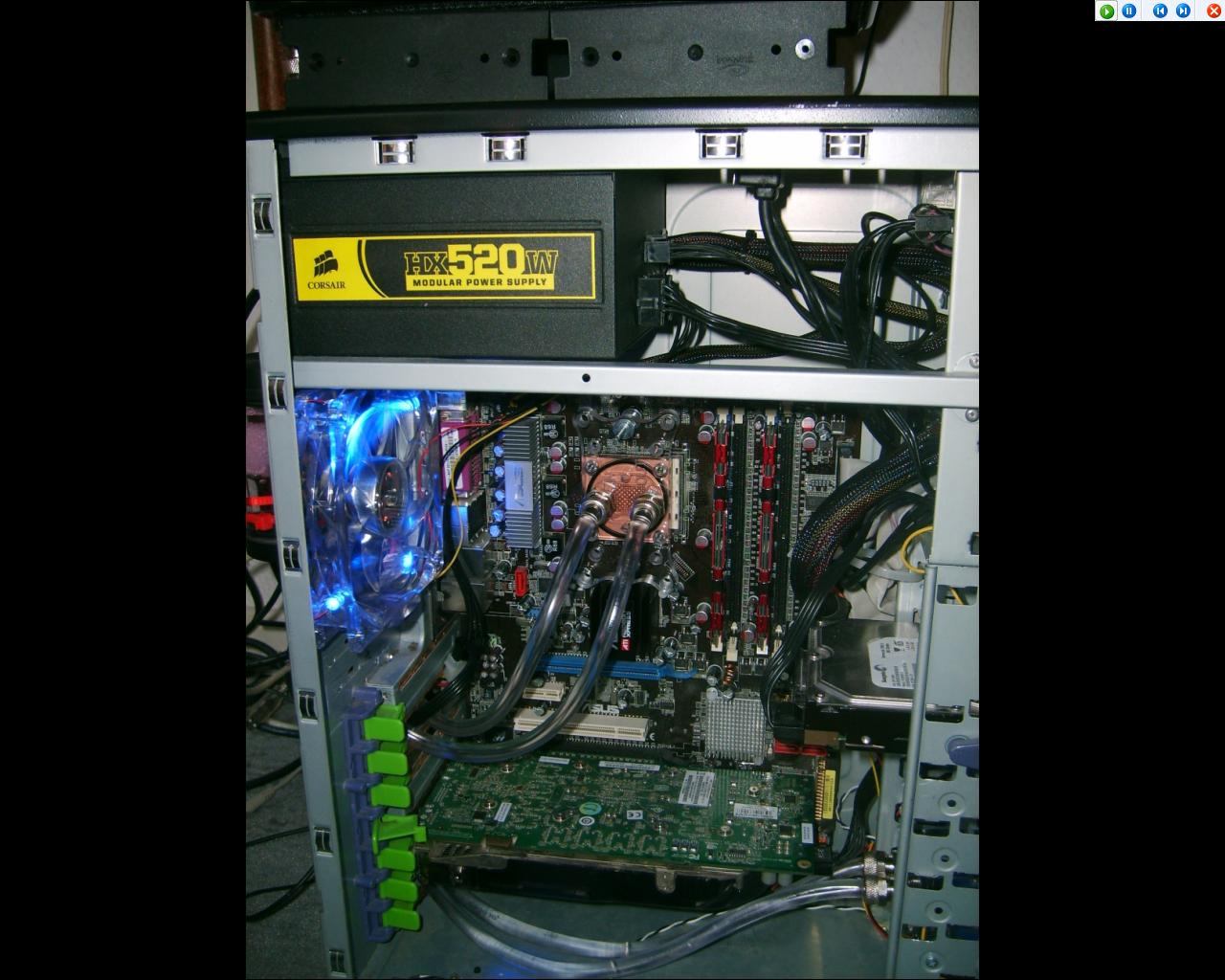

Sooooo....
Da ist sie nun meine neue Wakü :) Bin an sich sehr zufrieden mit den Temperaturen. Hatte vorher bei 2.8Ghz und 1.3V unter Orthos Kerntemps von 53-57 Grad. Nun bei 2.9Ghz und 1.41V ca 44-47 Grad/Last. Im IDLE sinds CPU 29-31Grad, Kerne 29 Grad.
Aufgebaut hab ich das ganze wie man vielleicht sehen kann folgendermassen :
Radi oben aufm Dach, Pumpe unten rechts und AGB hinten.
Reihenfolge : AGB->Pumpe->Radi->CPU->AGB
Gibts was zu verbessern wie sind meine temps einzuordnen ? Ratschläge Meinungen etc. Bitte :)
