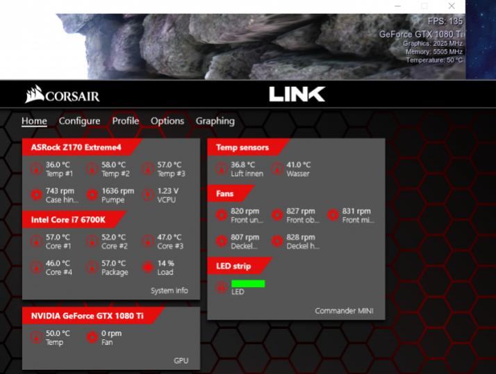

Wie schaut es denn bei deinem System so mit Temperaturen nach einiger Zeit Belastung (Gaming, ggf. Benchmarks etc.) aus? Wie warm werden deine CPU, GPU und wie ist die Wassertemperatur? Welche Lüfter nutzt du bzw wie schnell und laut sind diese dafür eingestellt?
Habe mal extra für dich Unigine Heaven laufen lassen und dabei die GPU auf 2025 MHz getaktet, CPU unoptimiert mit Turbo auf allen Cores, RAM Default XMP 2400.
Die Lüfter sind auf 800 fixed gestellt und damit recht (mein Empfinden und das meines Bruders :fresse: ) leise. Vorne hab ich Phobya Nano G12 (waren beim Radi dabei, alles aus dem MP), oben sind NoName Lüfter von ARLT drauf und hinten der mitgelieferte vom Gehäuse.
Man könnte jetzt noch optimieren, grade meine Spannungen sind etwas hoch und die Luft ist schon durch den Front-Radiator vorgewärmt. Dennoch sehe ich mit OSD kein Throttling bzw. auch keine Ruckler und die Büchse gibt selbst bei Volllast nicht mehr von sich als im Leerlauf

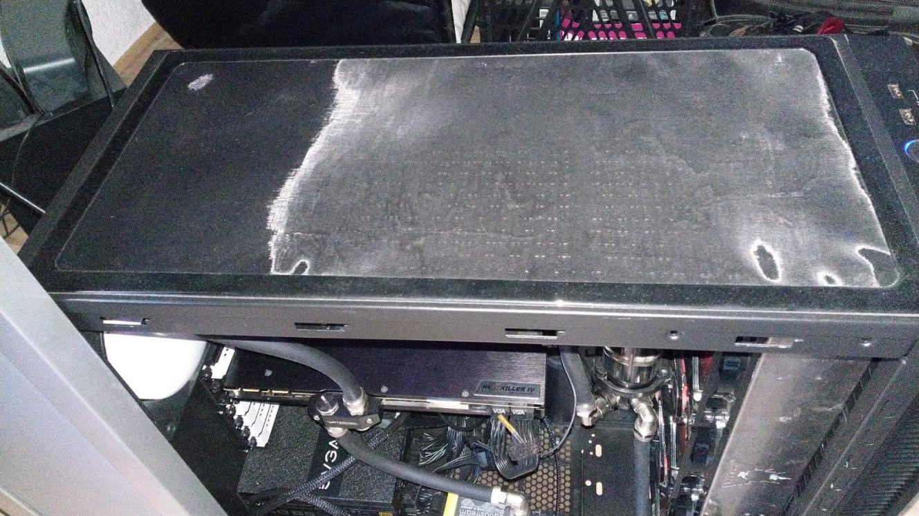

Was wäre denn da bzgl. Deckel und Heck machbar, um einen Staubschutz zu basteln (der idealerweise noch vernünftig aussieht)? Kennt jemand einen Hersteller, welcher M4x5 oder M4x6 mit extrem flachen Köpfen auch in Kleinstmengen verkauft? XD Bisher nur bei misumi auf diese hier gestoßen, welche ich mir in Kombination mit sowas wie dem Demciflex Staubfilter on top vorstellen könnte. Allerdings nur Lieferung an Gewerbetreibende -.-

Thema Staubfilter hat mich natürlich auch genervt, Fractal liefert nur bei den Nachfolgegenerationen einen Filter mit (der aber auch nur ein etwas feineres Mesh ist). Habe mir den Demciflex Filter für Fractal Design R5 3-Vent-Top draufgemacht und seitdem ist alles gut. Der Filter ist viel feiner als der Stock vom Define C Mini und wirkt besser verarbeitet, er passt wunderbar über die Vents vom Define S und meine Schrauben sind mit ihren größeren Köpfen nicht im Weg.
Hier ein Bild (reflektiert etwas ;) )
OK, das mit dem EPS ist echt uncool, bei einem 240er/360er geht das mit dem Durchgang über dem Board. Ich kann auf Anhieb auch nur angewinkelte Buchsen zum Auflöten finden

Die Abdeckung sieht gut aus. Darüber müsst ich auch mal nachdenken.
War ansonsten schon bei einer Eigenkonstruktion in so eine Richtung (nur mit Nylonabdeckung drunter und ohne die Clips zum Einrasten). Aber der R5 Staubfilter sieht eigtl. passend aus und wäre sicher nervenschonender :d
Hast du am hinteren Lüfterplatz auch was gemacht? Sieht ohne alles auch ein bissl verwaist aus bei mir und bietet eben einen Einlass für Staub.
Lüfter bekomme ich aus Platzgründen keinen da ran...
Hinten hab ich nix gemacht, der Gehäuselüfter pustet ja raus und die Schwerkraft wirkt nicht seitwärts rein.
Derzeit ist aber eh die Seite offen, weil ich am Experimentieren bin.
