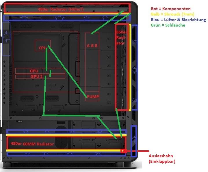

Bei dem Wasserkreislauf habe ich mir auch Gedanken gemacht. Ich habe das Bild (Zeichnung) dem Post mal angehangen.
Ich sehe folgende Probleme. (Fangen wir mal oben an):
- Die Verbindung zwischen obigen Radiator und dem seitlichen (360er) wird zu eng, so dass die beiden nicht verbindbar sind.
- Die Verbindung zwischen unterem Radiator und dem seitlichen (360er) wird zu eng, so dass die beiden nicht verbindbar sind.
- Der untere Radiator und ein Gehäuselüfter werden zu eng. (Und dann sogar noch mit Auslasshahn?)

Zeichnung sieht doch schon mal gut aus. Nim bitte dünne 30mm Radiatoren und keine dicken.
Damit ersparst du dir push/pull.
Die shrouds würde ich evtl. auch weglassen, probiere das mal mit einem zum testen aus.
Lassen sich a. nicht so gut montieren und b. Sparst du Geld was evtl. In bessere Lüfter investiert werden kann.

Hey Kazuja, mir wurde Hardware Labs ebenfalls empfohlen. Allerdings haben die so viele Serien das ich nicht weiß welche wofür geeignet ist. Und außerdem finde ich keinen wirklichen Händler, der die Radiatoren verkauft. (Amazon scheint mir überteuert zu sein in dem Thema.)
Also unten finde ich bei einem 60mm Radiator push/pull sinnvoll.
Oben und Rechts an der Seite stimme ich dir vollkommen zu. Maximal 30mm und nur push bzw. wenn es nicht anders geht pull. :)
Warum Shrouds weglassen? Sind die nicht "immer" effektiver (würde sie ggf. nur weglassen, wenn der Platz nicht ausreicht.)
Bessere Lüfter sagtest du, welche denn? Ich "dachte" Corsair SP120 & AF120 sind gute. Zumindest das was ich so gesehen habe.
Gruß. :)
- Beim obigen Radiator kollidiert es mit dem Ram. (Ggf. auch ohne Shrouds) (Ggf. ist dort sogar push/pull geplant.)
Denke ich nicht... Hab mir mal die Bilder bei Phantek direct angeschaut... und da scheint genuügend Platz vorhanden zu sein...

also zum Anfang nimm bitte keine SP lass es dir von einem gefoltertem sagen :d, Noctua oder Noiseblocker mal anschauen.
Bei den Radiatoren liegst du mit Hardwarelabs schon richtig mMn die besten Radiatoren die man bekommen kann und zwar bei Highflow.nl die verschiedenen Linien sind Produktrichtungen, da würde ich bei den dickeren zu GTR raten und bei den dünneren zu GTS.

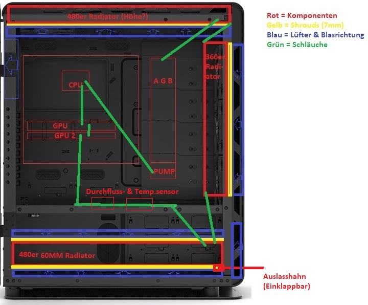

Gibt es sonst noch evtl. Probleme bei meiner Konfiguration? (Geupdatetes Bild wurde hochgeladen)

Wenn PWM genutzt wird braucht man den 6er nicht kühlen und ja Netzteil und per USB ans Mainboard.
Der Alarm wenn etwas unerwünschtes passiert(Wasser zu heiß, kein Durchfluss oder Lüfterausfall) kann Unterschiedlich ausfallen dezent als Benachrichtigung, als Ton oder Hart auf Hart ist der Aquaero in der Lage deinen PC auszuschalten.
Ansonsten sehe ich keine Probleme weswegen das nicht funktionieren sollte.

Also ich werde wahrscheinlich den Temp.sensor zwischen dem unteren Radiator und dem Ausgang oder Eingang klemmen, da die ja wohl alle echt hässlich sind. Meine Frage: Gibt es "schöne" Durchflusssensoren, die vielleicht auch ein kleines Rädchen in der Mitte haben? (Also Show + Messung?) :)

Eine Frage noch. Dieser MPS-Durchflusssensor von AC hat ja einen integrierten Wassertemperatursensor und einen externen Temperatursensoreingang. D.h. ich kann die Temperatur bereits von dem Durchflusssensor nehmen und brauche keinen Sensor extra kaufen.
Wie würde ich die Pumpe denn an die Aquaoero anschließen? Ich sehe Alarm-Ausgänge, Temp(Ein- oder Ausgang), USB und aquabus? Na was ist denn jetzt für was?

Also ich hab den hier und du meinst den wahrscheinlich auch:
Aqua Computer Webshop - Durchflusssensor high flow USB G1/4 53129
Der muss per USB Kabel ans Mainboard angeschlossen werden oder an den Aquero, um mit der Software zu komunizieren zu können.
Bitte verlasse dich nicht auf den vorhandenen "Intern-Temperaturfühler" , der misst sehr ungenau.
2°Grad Wassertemperatur unterschied, wenn ich z.b direckt hinter dem Durchflussensor mit einem Innliene TempFühler messe.
Ich vermute mal,das der etwas weit entfernt vom Wasser im Gehäuse sitzt.
Deshalb benutzte ich,was ich dir ebenfalls empfehle den "Extern-Temp.Fühler-ANSCHLUSS" am Durchlusssensor.
Natürchlich kannst du auch direckt am Aquero Tempfühler anschliessen,ist Egal.Die Tempsensoren erscheinen alle in der Software.
Wer und wo sie angeschlossen werden ist egal.
Ich benutzt Innline-Tempfühler.Diese befinden sich sehr nahe am Wasser.
Aquacomputer Temperatursensor inline G1/4 für aquaero
Ich habe z.b 2 stück,einen direckt vor den verbrauchern CPU und GPU und einen direckt nache den verbrauern CPU und GPU.
So habe ich die Temperatur direckt nach dem aufheizen und die Temperatur direckt nach den ganzen Radiatoren vor der CPU und GPU.
