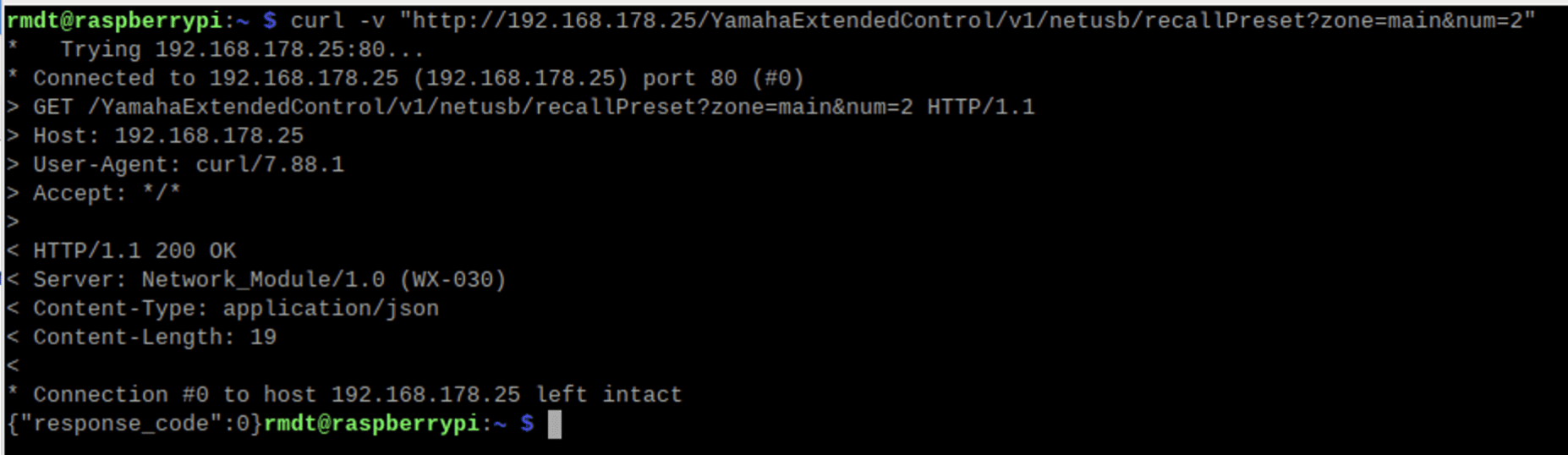

Öööh, in Zeile 3 und 4 sind & in der URL verbastelt, gut möglich das dabei was entgleist. Was passiert wenn du den html code in "" setzt?
Dann testweise schauen wieviel Uhr du hast und für 3 und 4 mal aktuelle Minute +2 und abwarten obs läuft.
Jetzt dann bspw. 5 * * * * /usr/bin/curl "url"
(Minute, Stunde, Tag des Monats, Monat des Jahres, Wochentag)

Dem Remoteserver ist der Crontabuser egal. Du kannst ja mal ein curl -v "$url" von Hand im Terminal aufrufen und schauen was curl sagt.
Also wenn ich folgendes im Terminal eingebe, wird es auch erfolgreich ausgeführt und der Sender wechselt:
curl -v "http://192.168.178.25/YamahaExtendedControl/v1/netusb/recallPreset?zone=main&num=2"

Edit: Ja, jetzt hab ich Klarheit. Ich muss den http Befehl in "" schreiben, wenn ich den Sende wechsle. Wird der Sender nicht gewechselt, dann sind die Anführungszeichen für die url nicht nötig. Also z.B.:
31 08 * * 7 /usr/bin/curl http://192.168.178.25/YamahaExtendedControl/v1/main/setVolume?volume=14
32 08 * * 7 /usr/bin/curl "http://192.168.178.25/YamahaExtendedControl/v1/netusb/recallPreset?zone=main&num=2"
Kann jetzt amit zu tun haben, dass vermutlich das "&" irgendwo den Befehl abbricht, oder anzeigt, dass die url beendet ist und den letzten Teil mit neuer Senderstation nicht mehr angenommen wird. Ihr werdet es besser wissen als ich.
Das & sagt der Shell, den vorhergehenden Befehl im Hintergrund auszuführen (d.h. das Programm wird gestartet und läuft im Hintergrund, während die Shell wieder sofort den nächsten Befehl entgegennehmen kann). Wenn du die Anführungszeichen weglässt, werden also zwei Befehle ausgeführt:
1. curl http://192.168.178.25/YamahaExtendedControl/v1/netusb/recallPreset?zone=main
2. num=2
Der erste Befehl ist so nicht vollständig und macht vermutlich einfach nichts weil dein Yamaha vermutlich noch den num-Parameter erwartet, der zweite Befehl erzeugt in der Shellsession eine Variable num und weist ihr den Wert 2 zu. Die kannst du dann z.B. mit echo $num abfragen.
Ich würde einfach immer die URL in Anführungszeichen setzen, dann gibts keine Probleme. :)
