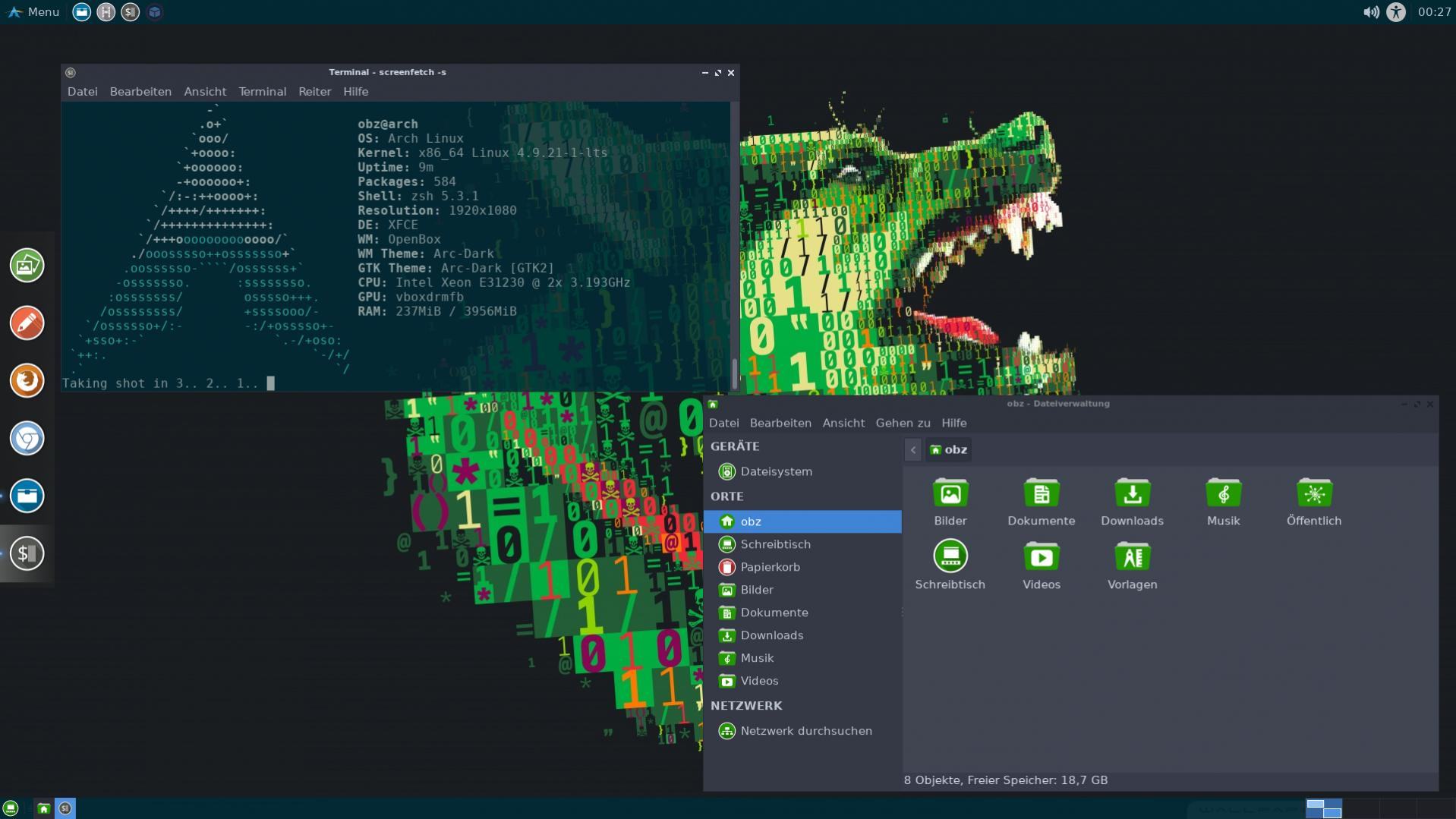

Persönlich gefällt mir das Plank Dock. Links im Bild platziert.
Ja entweder man nimmt unabhängige Docks wie cairo oder plank oder die Distribution/das Desktop Environment bringt entsprechend Optionen mit. Zum Beispiel KDE, XFCE und Gnome mit Dash To Dock Plugin.
