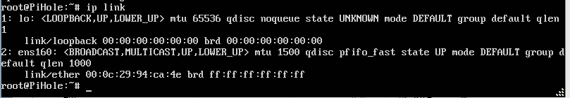

So schaut das ganze aus, allerdings fällt mir auf, dass das
Code:
auto ens160
im Link nicht erwähnt wird..hm ist das die Ursache - fällt mir jetz erst wirklich auf.
Kannst du mal die originale /etc/network/interfaces, mit der alles funktioniert, und einmal die Ausgabe von "ip link" posten?
Code:
auto Io
iface Io inet loopback
auto ens160
iface ens160 inet dhcp
Das schaut so aus.
Kann das auch an der virtuellen NIC vom ESXi liegen ? Wobei DHCP ja geht..
Erledigt.
Ein Arbeistkollege hat sich das ganze mal angeschaut und habe das mit Ihm neu eingerichtet - jetzt gehts..Danke an die Helfenden.
