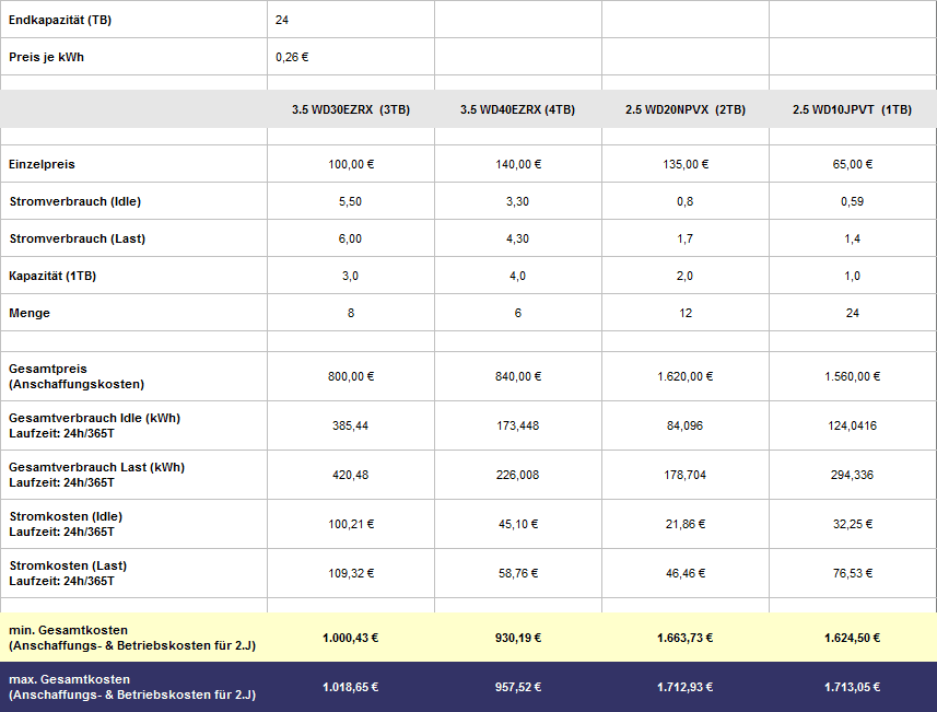

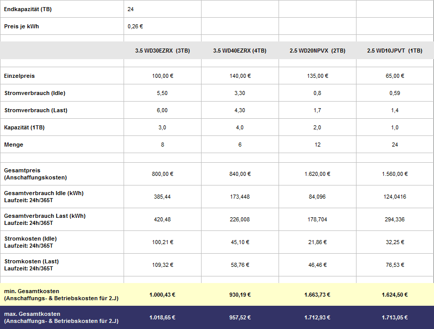

Selbst unter der Annahme, dass 3 oder 4 2,5"-Platten weniger verbrauchen als eine 3,5" (was ich schon anzweifeln würde) - pro TB sind 2,5"er deutlich teurer, sprich: Ob du den Aufpreis jemals über den eingesparten Strom wieder reinholst?
Mit genauen Daten, was die Platten verbrauchen, lässt sich das ja ganz gut durchkalkulieren.
