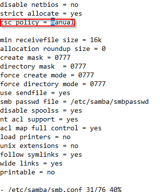

Der Editor VI ist sehr zickig um es mal gelinde auszudrücken. Um zu editieren, müsst ihr in den Edit-Mode wechseln mit der EINFG-Taste der Tastatur. Scrollt dann zur Zeile "CSC policy = disable":
attachment.php

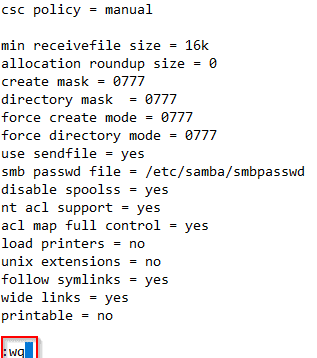

Macht aus dem "disable" ein "manual". Geht nun in VI mit EINFG bzw. ESC in den Kommando-Modus und drückt den Doppelpunkt und tippt "wq" ohne Anführungsstriche. Das speichert die Datei und beendet VI:
attachment.php

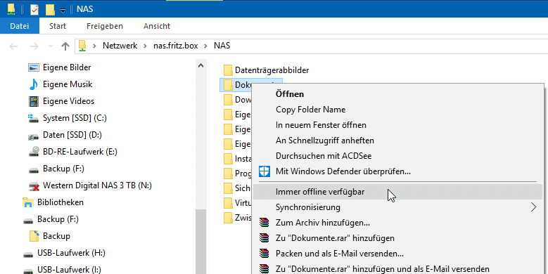

Nun funktionieren die Offlinedateien in Windows. Im Synchronisationscenter in der Systemsteuerung müsst ihr eventuell die Offlinedateien aktivieren und dann den Rechner neu starten:

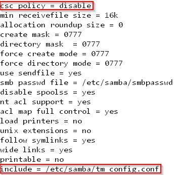

Entweder ist mir das nicht aufgefalen bisher, oder WD hat in der aktuellen Firmware für das My Cloud 2.30.165, die vor kurzem erschienen ist, eine Alternatvie eingebaut:
Die Datei /etc/samba/smb.conf
attachment.php
verweist nun in der letzten Zeile der globalen Konfiguration auf eine zweite Config-Datei namens /etc/samba/tm_config.conf. Diese Datei ist normalerweise leer. Fügt man dort die Zeile
csc policy = manual
attachment.php
ein und speichert diese, wird das automatisch bei jedem Start des Samba-Servers ausgeführt und so der Wert in der ursprünglichen Konfiguration überschrieben. Will zwar den Tag nich vor dem Abend loben, aber die Option "Immer offline verfügbar" ist selbst nach einem Neustart des NAS noch vorhanden :)
UPDATE: Nach Änderungen im Dashboard war die /etc/samba/tm_config.conf wieder leer. Solange man nichts ändert, sollte das aber passen. Also die Datei am Besten wie gehabt sichern und bei Bedarf wiederherstellen.
